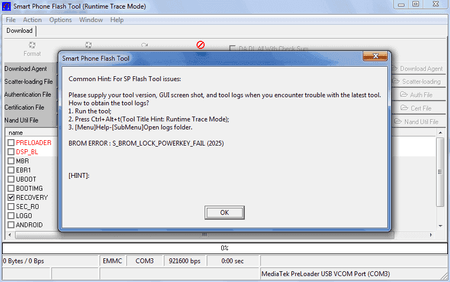

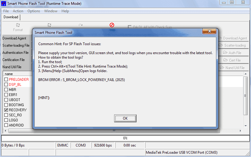

Ahhhh super. Gerät wurde jetzt wenigstens schonmal erkannt also im flash. Dort steht jetzt nicht mehr nur searching :)
Aber eben hab ich eine Meldung bekommen.
Hab es darauf hin nochmal probiert,
Jetzt kommt wieder nichts mehr. Aber searching is wenigstens weg.

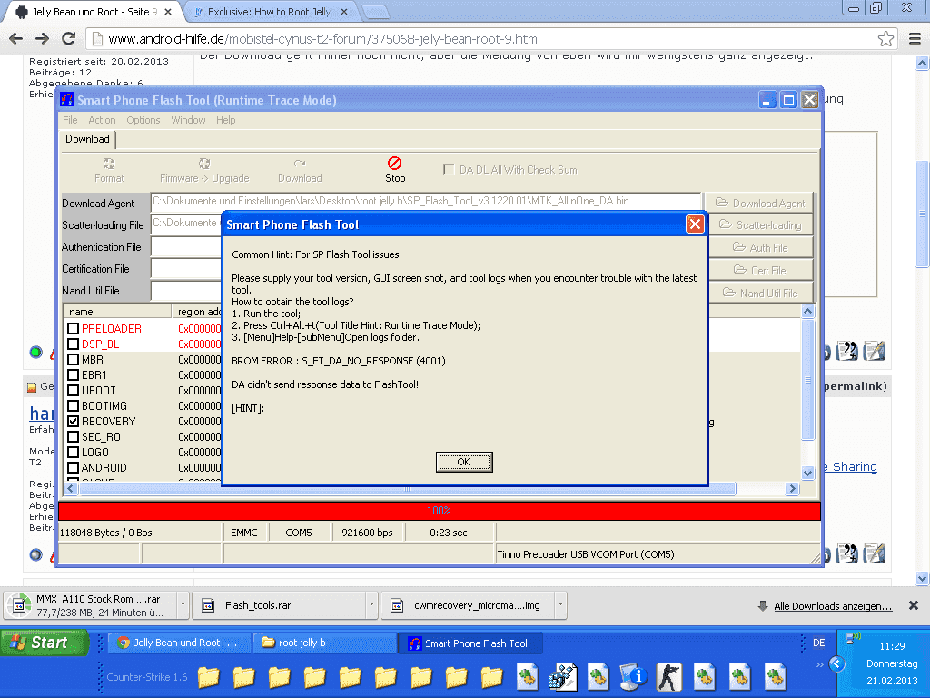

Der Download geht immer noch nicht, aber die Meldung von eben wird mir wenigstens ganz angezeigt.
Edit: Ahh vielleicht erst handeln dann schreiben. Jetzzt hat der download funktioniert ( dank fehlermeldung batterie raus und rein )

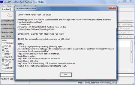

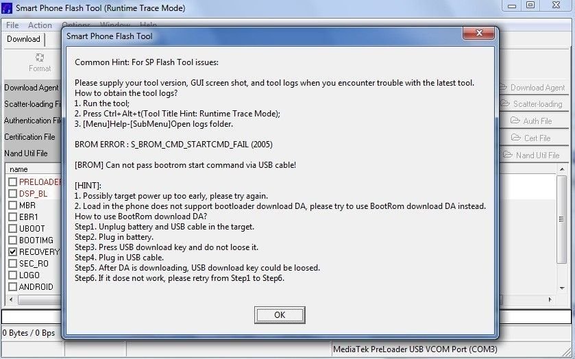

bei mir funkts leider immer noch nicht, hab VCom installiert, brauch ich sonst noch irgenwelche treiber bei mir downloadet das tool zwar und steht dann auch bei 100% dann kommt aber eine Fehlermeldung.
Das kam bei mir auch. Die Fehlermeldung ist nur nicht Vollständig.
Du musst den Akku raus ( und kabel ab) tun. Dann kurz warten wieder rein .
Wieder download drücken dann telefon anstecken.
Also falls dass die selbe Fehlermeldung ist.
Ja aber wann genau wenn was da steht soll ich die Schritte befolgen mit akku raus und so?
... nach Schritt "7)" ...
Akku raus und wieder rein bevor du auf download drückst
