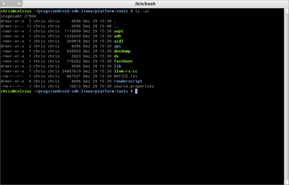

Ladet euch von hier -> ADB und Fastboot - Original von Google & immer die aktuellste Version die aktuellste Version von adb und fastboot für euer System herunter und entpackt die ZIP in einen Ordner am besten direkt auf C:\
Abschließende Tests

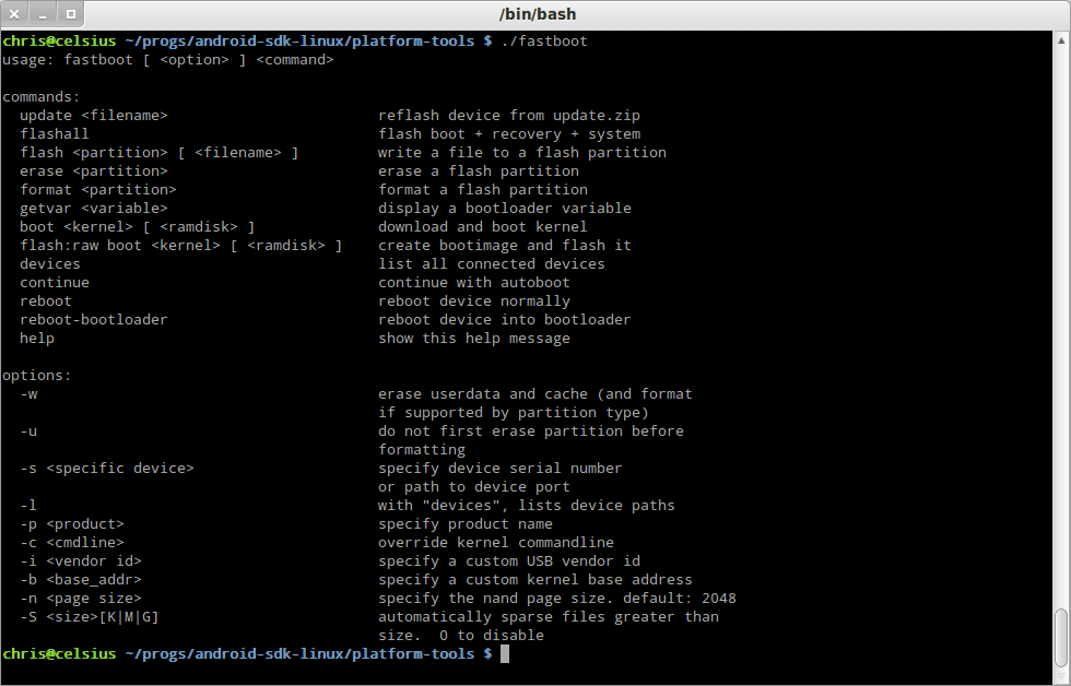

Um zu überprüfen ob die gewünschten Programme mit unserem Gerät zusammenarbeiten, können einige Tests durchgeführt werden. Zuerst kann man die Programme mal so starten, um sich deren Möglichkeiten anzeigen zu lassen. Dazu wird im entsprechenden Verzeichnis (Also das, wo ihr die ZIP entpackt habt) eine Konsole geöffnet (unter Windows Shift + rechte Maustaste -> Hier Eingabeaufforderung öffnen) und dann anschließend mal "adb" bzw. "fastboot" aufgerufen.
Achtung: Die nachfolgenden Screenshots beziehen sich auf ein Linux-System. Dieses unterscheidet sich nicht wesentlich von einer Windows-Konsole, jedoch können dort die Parameter abweichen.

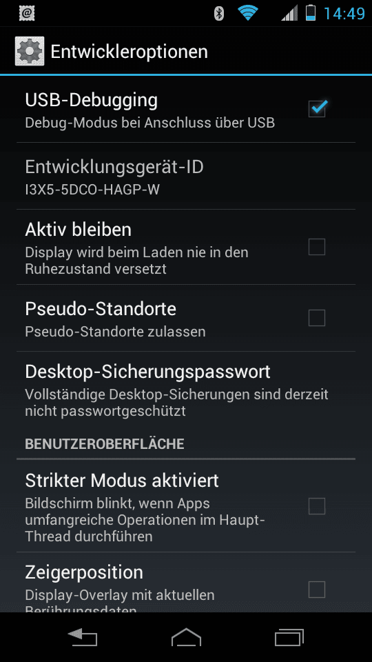

Jetzt ist es sinnvoll zu prüfen, ob das Gerät auf die Tools reagiert. Dazu muss das Telefon in den Debug-Modus geschaltet und über USB angeschlossen werden. Für den Debug-Mode in die Einstellungen wechseln und dort "Entwickleroptionen" aufrufen. Anschließend ein Häkchen bei USB-Debugging setzen.
Jetzt mittels des Befehls "adb devices" prüfen, ob das Gerät angeschlossen und erkannt wird. Für die Kommunikation über ADB wird hierzu ein Server gestartet. Dies sollte automatisch erfolgen, kann jedoch auch mittels "adb start-server" manuell durchgeführt werden. Im Allgemeinen ist das aber nicht notwendig.

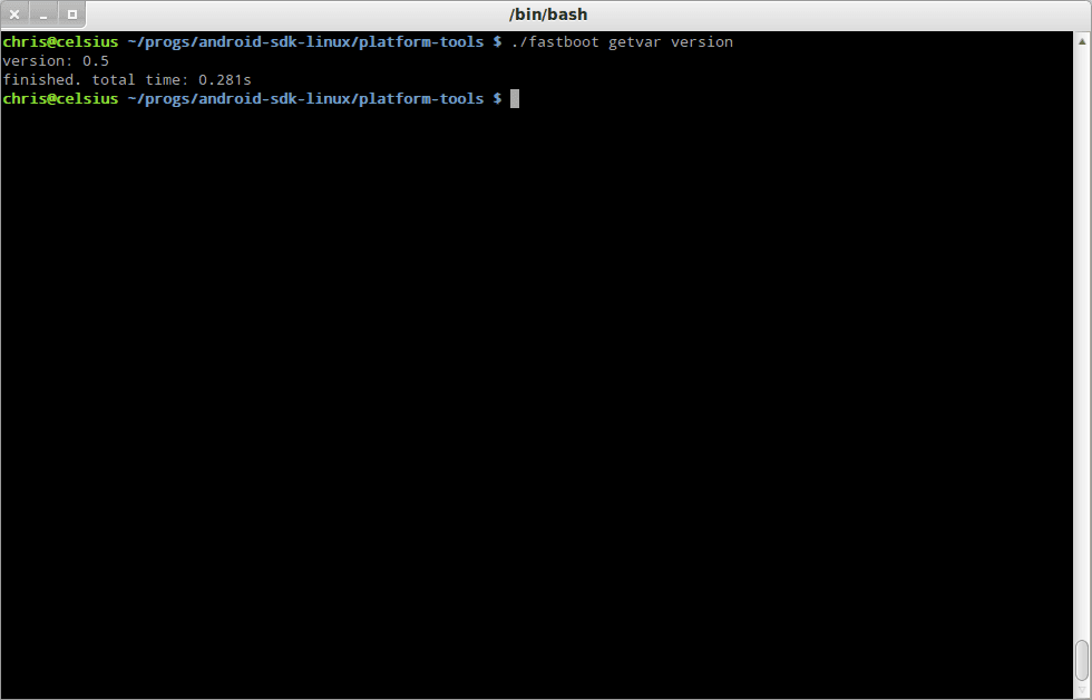

Jetzt kann man testen ob das Gerät auch hier einwandfrei reagiert, indem man beispielsweise das Kommando "fastboot getvar version" absetzt.
Hat auch dieses geklappt, kann man das Gerät mittels "fastboot reboot" wieder normal starten.

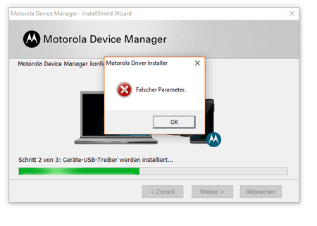

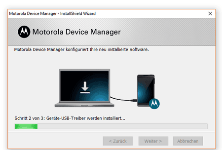

Hallo Leute,
ich bin gerade dabei, oder will, mir Lineage OS auf mein G3 zu installieren.
Habe sowas noch nie gemacht, aber es gibt ja genügend Anleitungen die es gut erklären.
Jetzt bin ich noch ziemlich am Anfang und wollte den Bootloader entsperren.
Nach der Anleitung erstmal den Treiber installieren.
Aber wie mein Titel ja schon sagt hab ich hier schon Probleme.

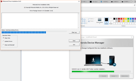

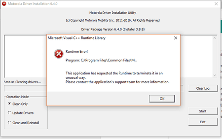

Rechner ist mit Windows 10 bestückt und bei der Installation des Treibers kommt dann beim zweiten Schritt eine Fehlermeldung. Die muss aber erstmal aus dem Hintergrund hervorgebracht werden, währenddessen läuft aber im ersten Fenster der zweite Schritt noch weiter (nur nicht bis zum Ende).
Dieses Fenster sagt dann einfach nur "Falscher Parameter", klicke ich dann auf "OK" kommt ein neues Fenster wo nach existierenden Treiber gesucht wird.
Wie vorher erwähnt, geht beides nicht zu Ende, es läuft und läuft und läuft ohne zu einem Abschluss zu kommen.
Egal was ich dann in diesem zweiten Fenster anklicke, es kommt immer eine weitere Fehlermeldung welche darauf hinweist das es einen "Runtime Error" gab.
Wird das dann mit "OK" bestätigt verschwindet das zweite Fenster, im ersten Fenster wird dann der dritte Schritt zu Ende gebracht und verkündet der Device Manager wäre jetzt installiert.
Wie angegeben kann ich ihn aber nicht in der Taskleiste finden und auch im Autostart sehe ich ihn nicht.
Ich dachte zunächst "OK, vielleicht ist er ja doch installiert".
Aber als ich dann dieser Anleitung zum testen von ADB und fastboot folgte: [HowTo] Vorbereitungen für Flashen und Debuggen
kam dann mit dem Befehlt "adb devices" kein Gerät in der Auflistung, es bleibt einfach leer.
Und damit dachte ich mir dann das die Installation wohl doch fehlgeschlagen ist.
Oder ich hab noch was ganz anderes falsch gemacht, keine Ahnung.
Entwicklermodus: aktiv
OEM-Entsperrung: aktiv
USB-Debugging: aktiv
Könnt ihr mir helfen?
