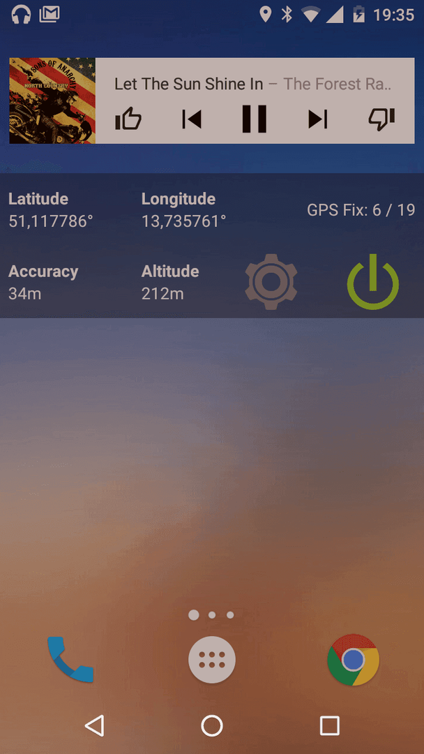

Ich hab mit Ingress auch ziemliche Standortprobleme nach dem Update gehabt. Das Widget aus dem Thread oben scheint aber wirklich zu helfen.
Reaktionen: realworld

Hmmm. Wenn ich GPS per Widget anschalte, findet er ziemlich schnell einen Fix zu den Satelliten. In den Einstellungen kann man dann festlegen, wie lange die Verbindung aufrecht gehalten werden soll... Ich habe dort 2h eingestellt und danach lief INGRESS wieder vernünftig (vorher gab es ständig Fehlermeldungen Location inaccurate). Auch auf GoogleMaps bin ich mit aktiviertem Widget wo ich hingehöre. Schade, dass es bei dir nicht funktioniert...
Reaktionen: FreiWildsau
