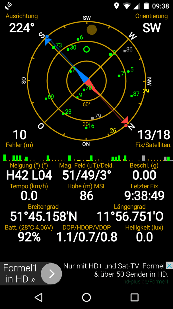

Habe mal noch schnell "GPS Status" installiert und gestartet. Ich sitze hier am PC am Fenster. Nach ca. 15s hatte GPS Status 13 von 18 Satelliten!
Es gibt also auch Geräte, bei denen es funktioniert

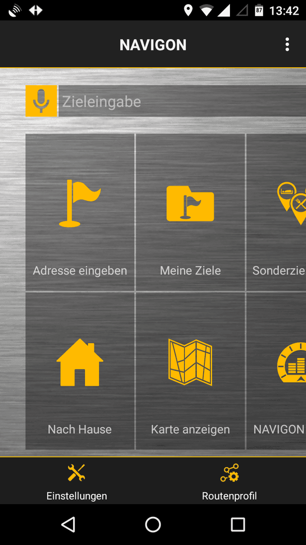

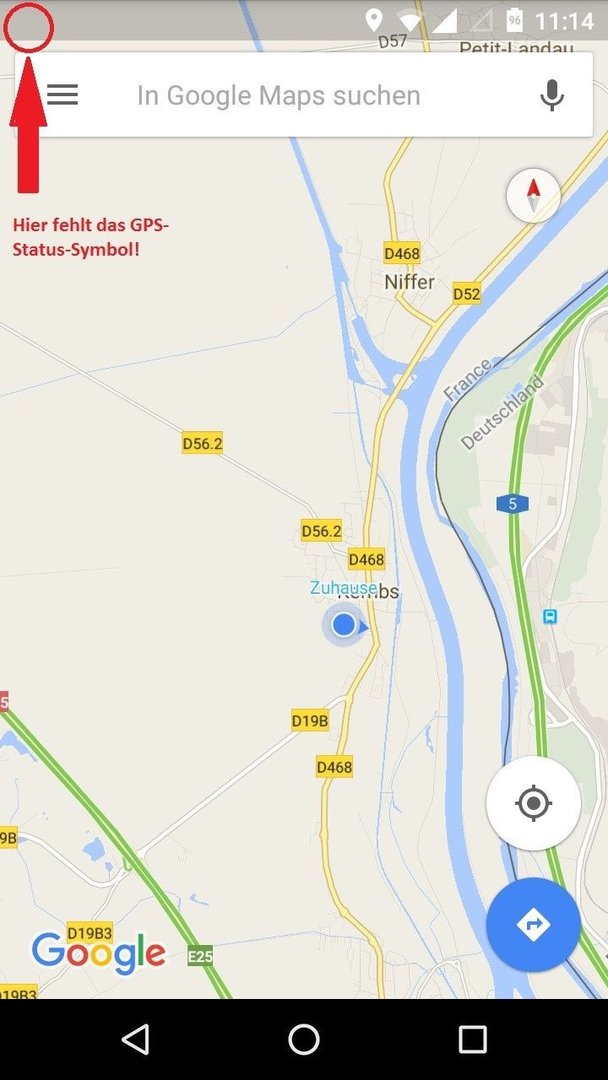

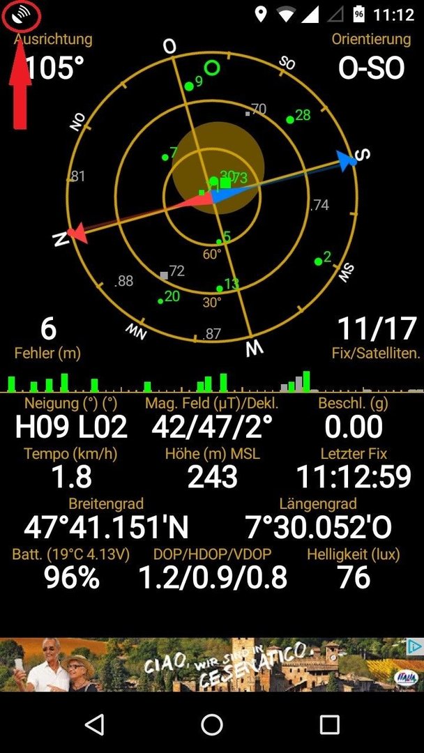

GPS Status läuft sowieso. Auch auf meinem Gerät, dennoch habe ich seit dem Update auf Marshmallow das beschriebene GPS-Problem. Wohlgemerkt, auch ich habe den Standort schon immer auf "hohe Genauigkeit" stehen. Es gibt offenbar verschiedene Wege, auf das GPS-Signal zuzugreifen. GPS Status schafft das, Navigon auch. Aber Google Maps schafft es zum Beispiel nicht, und c:geo eben wie beschrieben nur, wenn man in den System-Einstellungen die Google Play Dienste abschaltet.
Hat man GPS Status installiert, lässt sich das übrigens ganz leicht überprüfen: Immer, wenn eine App auf GPS-Daten zugreift, erscheint ja links oben in der Benachrichtigungsleiste das kleine Symbol von GPS Status. Wenn ich Google Maps öffne, erscheint es dann eben nicht, während es beispielsweise bei Navigon erscheint (siehe Screenshots).
Daher würde es mich interessieren, ob es bei dir, Schnuppe, das Symbol anzeigt, wenn du Google Maps öffnest.

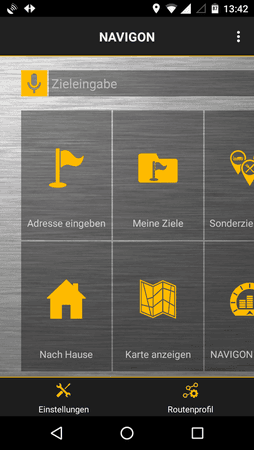

Sieht bei mir genauso aus. Nur Maps kein Symbol, navigieren mit Symbol. Aber auch so ist mein Standort in Maps exakt. Dabei ist es egal, ob Wlan an oder aus ist. Ich bin ja froh, dass es funktioniert. Hatte früher mit meinem S3 Mini arge Probleme, überhaupt einen Fix zu bekommen und kann den Ärger sehr gut nachvollziehen.
das symbol aufm 1 screen ist von der app.
schau dir mal den 2.screen an...links neben dem wlan symbol hast du dein gps symbol

Sorry, aber das Symbol links neben dem Wlan-Symbol hast du immer, wenn eine App versucht den Standort zu bestimmen.
Installiert man jedoch GPS Status, dann wird zusätzlich das Symbol links oben angezeigt, wenn irgendeine App auf GPS zugegreift. Und daher zeigt der Screenshot aus Google Maps, dass das Gerät eben nicht auf die GPS-Daten zurückgreift. Bei Navigon klappt GPS, und dementsprechend wird das Symbol angezeigt. Siehe hier:
