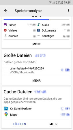

Hast du im CX auf der Startseite den Kasten "Analysieren"?
Wenn ja, tipp mal da drauf ...
Das habe ich schon ein paarmal gemacht. Aber mit Cache löschen oder so habe ich nichts gefunden. Außer das alle Apps aufgelistet werden und die man evtl. bearbeiten kann. Aber sonst aber auch nichts

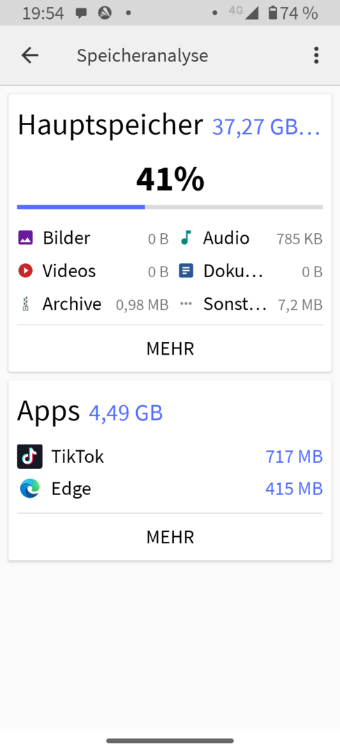

Das kommt nach "Analysieren":
Ich habe hier ein Screenshot von mir wenn ich auf Analysieren gehe. Habe jetzt Analysieren 4 x angetippt. Ich verstehe das alles nicht. Ob ich diese App wieder löschen und neu Installieren soll?
@grand-pa
Also ich habe die App jetzt gelöscht und wieder neu Installiert. Aber das Ergebnis ist das gleiche. Irgendwie verstehe ich das alles nicht. An irgendetwas muss das doch liegen.

Das sieht genauso aus wie bei mir. Ich vermute, du hast z.Zt. einfach keine grossen Dateien, Cache-Dateien oder sonstiges. Darum auch kein Löschvorschlag.
Versuch: Lade dir mal 'ne 12-MB-Datei in den Hauptspeicher. Müsste dann eigentlich angezeigt werden.
@grand-pa
Hallo grand-pa. Das habe ich auch schon getan. Diese Datei (mittlerweile gelöscht) hatte 19 MB. Und trotzdem wird nichts angezeigt.
