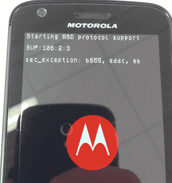

Also es will einfach nicht klappen. Hab jetzt schon eininges probiert.
Das flashen des sbf endet immer sofort mit den Meldungen:
Code:
SVF: 105:2:3
sec_exception: b655, eddc, eb

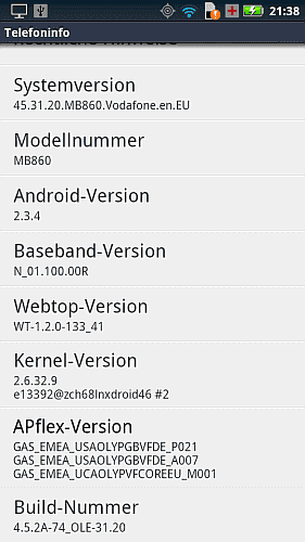

Ich vermute es liegt an dem zu neuem + Vodafone-Signierten System:
Code:
Systemversion: 54.31.20.MB860.Vodafone.en.EU
Build-Nummer: 4.5.2A-74_OLE-31.20
Vodafone-signiertes sbf habe ich nur für 31 gefunden. 31.20 gibt es für retail signed. Weiß jemand genauer wie diese sbfs erstellt wurden?
