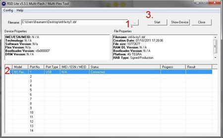

5. Startet RSD Lite und wählt die .sbf Datei über den "..." Button aus (1).
6. Schließt nun euer Atrix über USB an euren PC an. (Man sollte die USB-Ports auf der Rückseite des Pc`s nehmen um auch wirklich sicher zu sein)
7. Nun sollte euer Handy unter "Model: NS Flash Olympus" zu finden sein (2).
8. Drückt nun auf Start (3). Nach dem Flash startet euer Atrix von selbst neu.

So ich habe ein Problem und zwar wird das mein Atrix von meinem Rechner Win x64 7 erkannt,..
hatte beim ersten anschließen den x64 Treiber noch nicht installiert,.. und nun funtzt es nicht mehr :(
Dazu kommt noch das es nicht als NS FLash Olympus sondern als SE Flash Olympus erkannt wird :(
was muss ich nun machen?
EDIT: so es wird nun erkannt aber nur als SE Flash Olyumps und nicht als NS Flahs Olympus..? Hattte das auch jemand von euch?
Das passt schon :)

beim flashen steht nun nach dem neustart im RSD Lite " Please manually power up this phone",..
was soll ich nun machen? es ist doch an ^^
Wenn der Flashvorgang vorbei ist und das Atrix läuft, dann kannst du die Meldung getrost ignorieren und RSD schließen.
