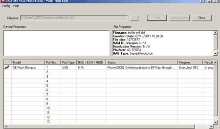

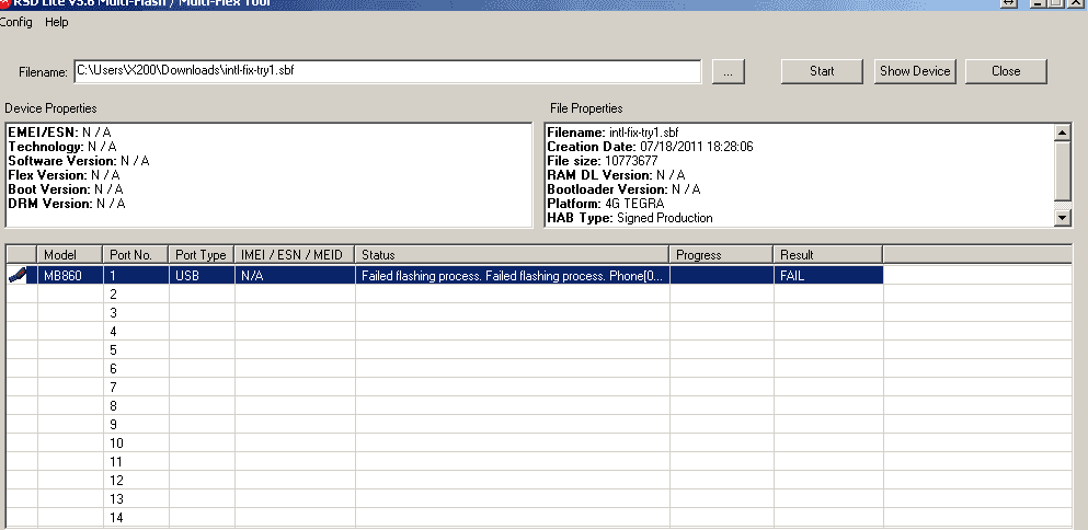

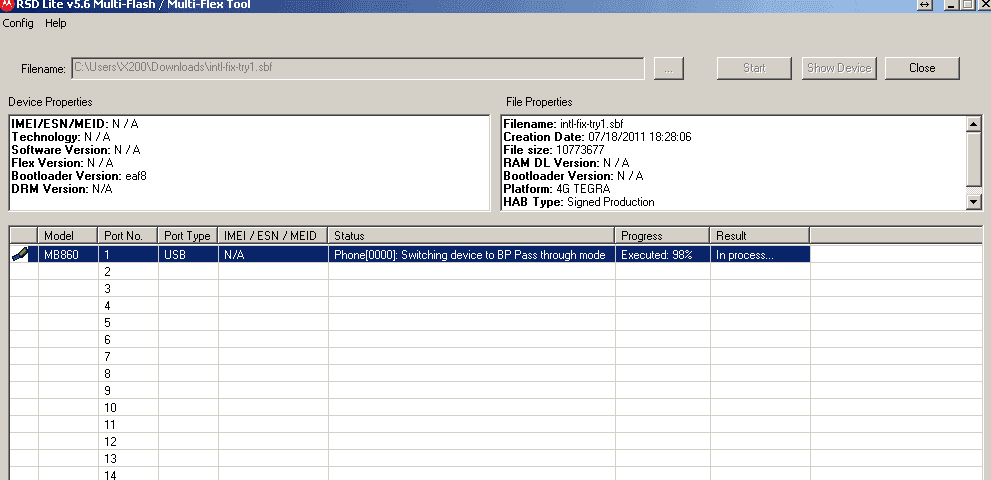

hallo,
ich hab grade versucht mein atrix zu unlocken (gerootet ist es).
nun bekomme ich den Fehler "failed to boot 1" und das Handy startet nicht mehr.
Angehängt die Bilder von RSD Lite direkt nach dem Reboot des Handys(99%) und etwas später (fail)
Was kann ich machen?
Danke
Max
edit:
habs nochmal versucht, nun stand das atrix als SE flash olympus in der Liste (drittes Bild), nich wie vorher als MB860 ... noch immer failed to boot 1
edit2:
http://search.4shared.com/postDownload/i_W2OLmf/1FF-olympus_emara-user-234-452.html (461MB)
hat geklappt um den Fehler zu beheben, nun ists wieder funktionsfähig.
Aber wie unlocke ich es nun?
last edit:
anscheinend kann man den Fehler einfach ignorieren und die Anleitung trotz Fehlermeldung ewiter durchziehen. Nachdem fastboot (mit Lautspärke HOCH zu starten) läufts wieder
- allerdings wurde das Handy zurückgesetzt, davon hab ich bisher nix gelesen...bin davon ausgegangen, dass nix gelöscht wird... naja, so bin ich die unnötigen apps los die ich eh seit ewigkeiten mal deinstallireen wollte
