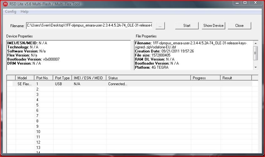

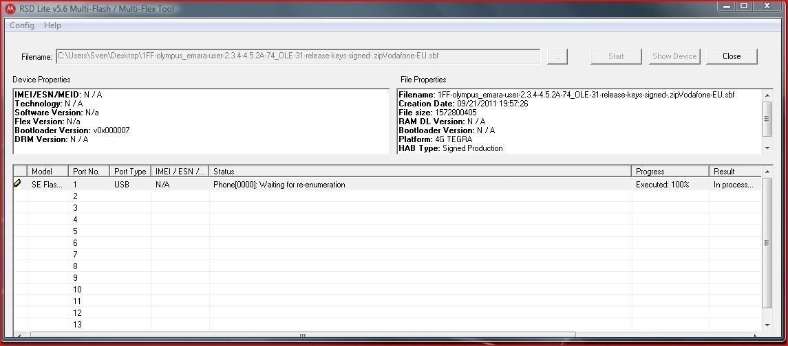

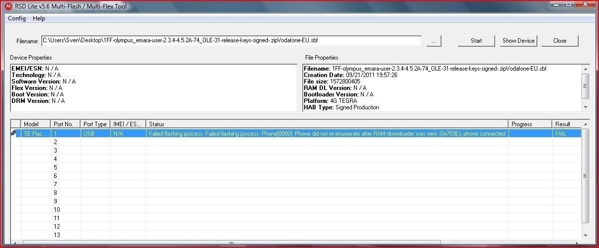

so hab grad versucht die sbf über rsd zu flashen, funktioniert leider auch nicht:sad: und hab den verlauf mal mit sniping tool festgehalten
habs irgendwie geahnt das es kein erfolg bringt.. Vielleicht hast du einer der neuem Atrix die man nicht unlocken kann :/
