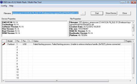

Hallo Baumann. Irgendwie komm ich einfach nicht weiter. Ich habe nun eine aufgeladene Batterie. Aber beim Flashen gibt es mir immer die "failed" Meldung auf RSD Light. Habe es mit folgender Version versucht: 1FF-olympus_emara-user-2.3.4-4.5.2A-74_OLE-31-release-keys-signed-rtdach.sbf
Hast du noch eine Idee?
Ok. Habe nun noch andere sbf's getestes. Überall das gleiche Resultat (siehe Anhang). Hat jemand die gleiche Erfahrung gemacht? Hat mir jemanden einen Tip, was ich noch versuchen könnte? Gerooted ist das Atrix, geflasht noch nicht. Beim Versuch zu flashen nach der Anleitung von Baumann ist es mir mit Root1 Fehler abgestürzt. Seither kommen bei allen SBF-Dateien Fehlermeldungen...
Hallo, ich hatte gerade ein vergleichbares Problem.
Nachdem das Rooten mit SuperOneclick gelungen ist, wollte ich den Bootloader entlocken, so wie hier beschrieben.
Allerdings habe ich während des Entlock-Prozesses die Fehlermeldung "Failed to boot 1" auf dem Handy angezeigt bekommen. Der Entsperrprozess ist dann auch mit der Meldung "Fail" abgebrochen.
Allerdings konnte ich dann die Datei "1FF-olympus_emara-user-2.3.4-4.5.2A-74_OLE-31.20-release-keys-signed-NonEFIGSRetail-EU.sbf" flaschen. Zwar ist nun der Root wieder weg, aber zumindest läuft mein Atrix wieder.
Funktioniert die Beschreibung zum Entlocken nicht mehr?
LG Clumpsy
Danke Clumpsy. Ich versuchte es mit "1FF-olympus_emara-user-2.3.4-4.5.2A-74_OLE-31.20-release-keys-signed-NonEFIGSRetail-EU.sbf" und mit "1FF-olympus_emara-user-2.3.4-4.5.2A-74_OLE-31-release-keys-signed-rtdach.sbf". Leider beide ohne Erfolg. Mir wäre es recht, wenn ich das root nicht mehr hätte, dafür das Handy wieder laufen würde. Hat jemand noch eine andere Idee?
Ok. Das Problem ist gelöst. Ich versuchte es noch einmal mit unlock. Plötzlich lief das Gerät wieder. Lustigerweise hat es die SBF wohl trotz ständiger Fehlermeldung angenommen. Auf alle Fälle hatte ich nachher eine andere Version drauf.
