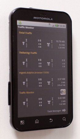

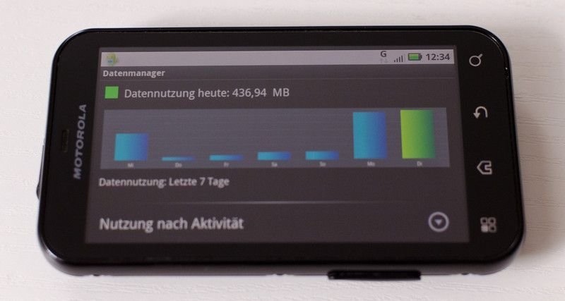

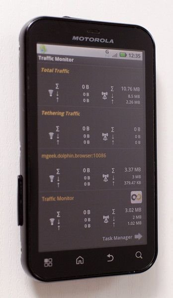

Hallo allerseits, ich habe am 7. Juni mein Retail-Defy auf Android 2.2.2 (System Version.34.177.3.MB525.Retail.en.DE) aufgerüstet. Es lief zunächst alles gut. Seit gestern jedoch verhält sich der Datenmanager seltsam: Er zeigt einen viel zu hohen Datenverbrauch an. Gestern waren es etwa 400 MByte, heute bereits 440 MByte. Mir kam das gestern schon seltsam vor, und ich installierte den sehr guten RadioOpt Traffic Monitor. Seit der Installation gestern habe ich ihm zufolge etwa 11 MByte verbraucht. Das deckt mehr als den Tag heute ab, für den der Datenmanager ja die 440 MByte ausweist. Zur Sicherheit schaute ich bei meinem Provider nach. Auch er meldete gestern einen Datenverbrauch in der Größenordnung von 20 MByte, also 1/20 der im Datenmanager gemeldeten Menge.
Ich nehme dieses Verhalten erst mal hin. Anscheinend ist vom UK-Froyo her die Unzuverlässigkeit des Datenmanagers bekannt.
Alle Datenmengen beziehen sich übrigens auf 3G, WLAN nutzte ich in den letzten zwei Tagen nicht.

Diese Differenzen zwischen den einzelnen Werten kann ich mir halt nicht erklären. Mein Surfverhalten ist jetzt nicht so extrem. Ich aktualisere ein paar mal Facebook, Börsenkurse und 2-3 Nachrichtenseiten. Vor dem Froyo Update hatte ich im Datenmanager auch ganz normale tägliche Werte von vielleicht mal 10MB im Maximum...
Ich weiß aber nicht ob wir vielleicht etwas aneinander vorbeireden :)
Ich hab am 20 Juni einen Full Wipe gemacht !
Datenmanager sagt mir 11,37 MB verbrauch und 3G Watchdog 5,57 MB !
Also würde ich mal Datenmanager genauer ist als 3G Watchdog !
Weil er mehr anzeigt? Wie hier schon oft zu lesen war, soll der Datenmanager nicht besonders zuverlässig sein...
