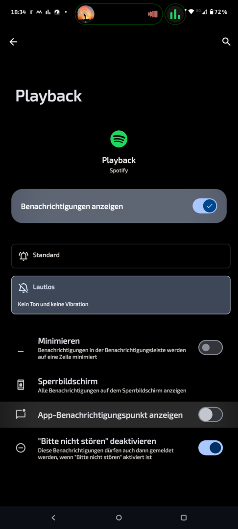

Hast du zufällig den "Bitte nicht stören" Modus an?
Falls ja dann bitte die Apps welche Benachrichtigungen senden dürfen dafür explizit frei geben.
Dafür bitte einmal die App Info (etwa länger auf das App Symbol drücken und dann das I für Info auswählen) aufrufen.
Dort dann auf Benachrichtigung und dort erneut etwas länger auf eine Benachrichtigungsoption drücken.
Jetzt sollte sich ein neues Menü öffnen wo man den Bitte nicht stören Modus auswählen kann.
Im Bild mal ein Beispiel von Spotify
