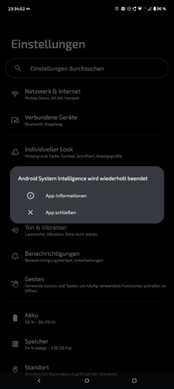

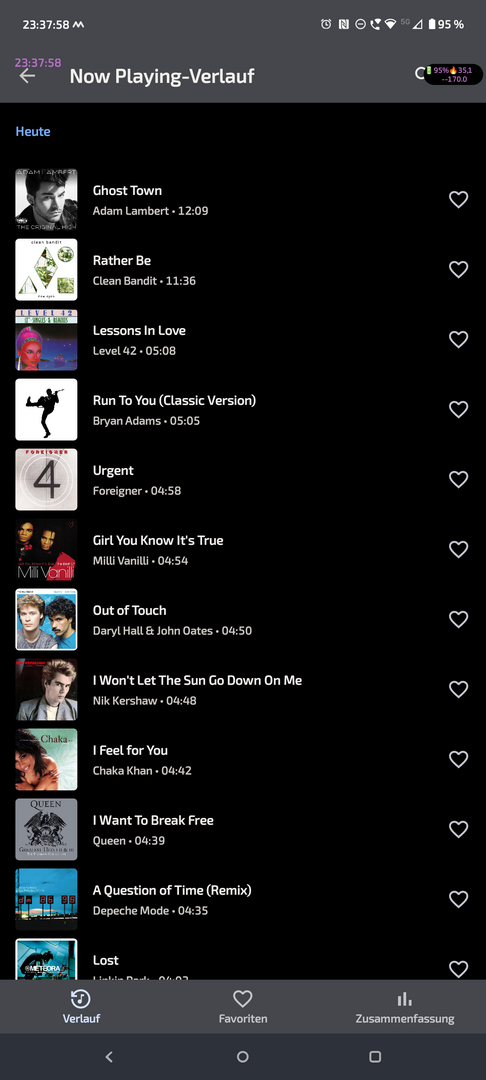

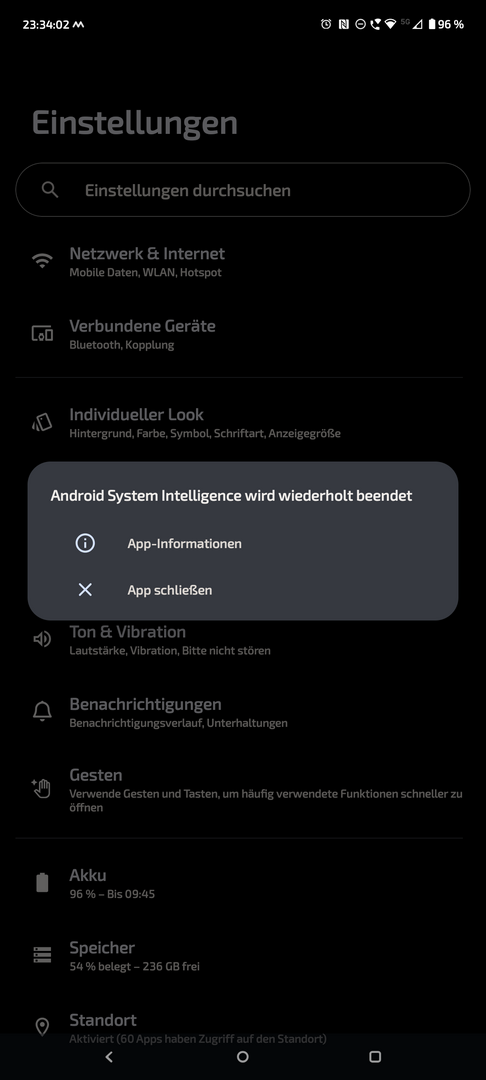

Kann ich reproduzieren.
Ist allerdings nicht weiter tragisch bei mir da alles normal weiter läuft.
Das liegt bei mir an Ambient Music Mod welche automatisch Musik Titel erkennt und anzeigen kann.
Läuft im Grunde auch ohne Probleme, darf nur nicht über die Einstellungen angewendet werden.
Wird somit auch bei dir an einer App liegen.

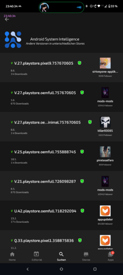

Es gibt auch die Playstore-App aus anderen Quellen.
apkmirror
Man könnte die App über Aptoide downgraden.
Ob das was bringt weiß ich nicht.
