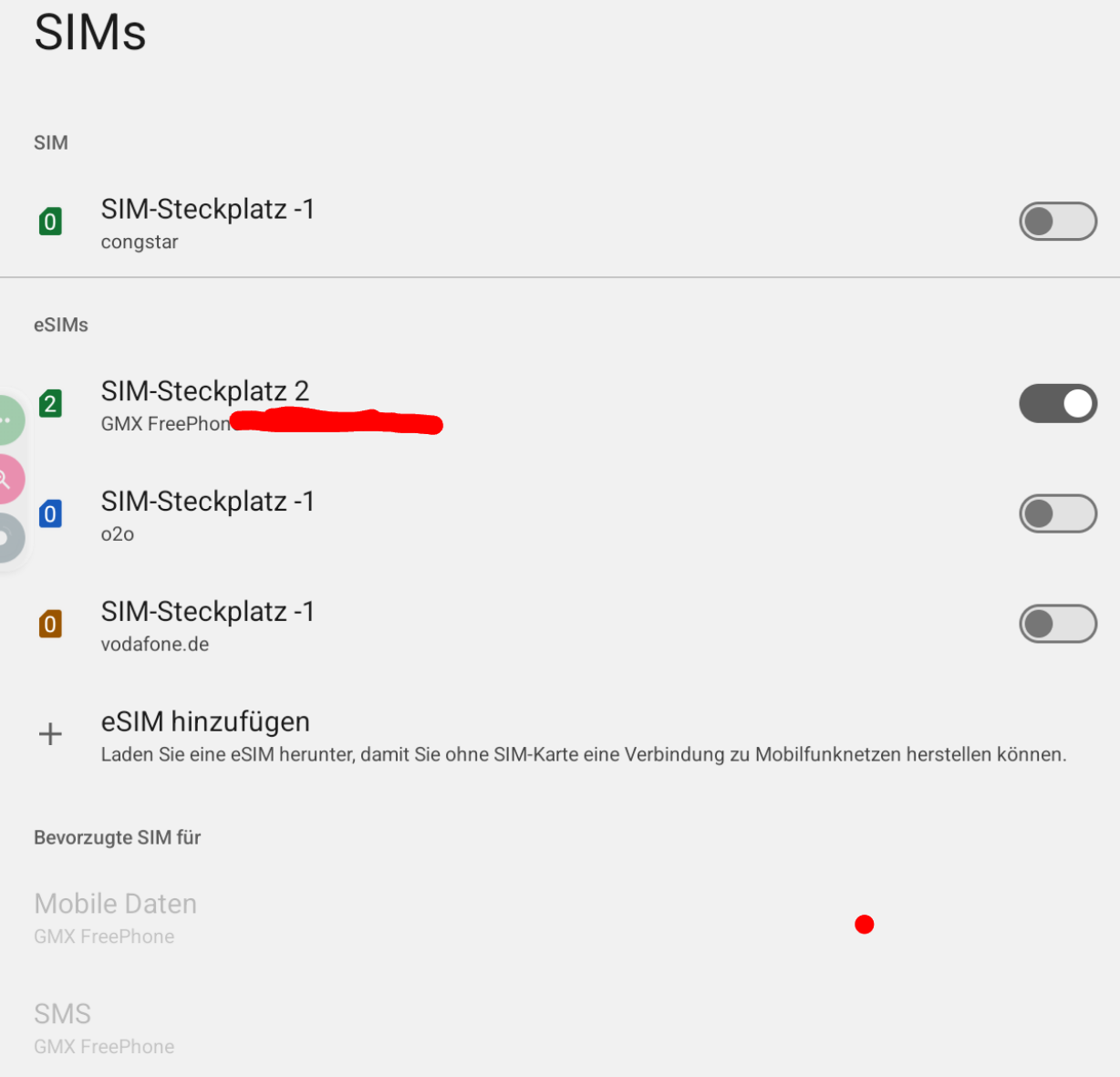

Ich kann das nicht für alle Geräte bestätigen, aber bei T Tablet mit kaum angepasstem Android 14 habe ich - wie geschrieben - neben der pSIM noch 3 eSIM-Profile drin, macht für jeden der 4 Netzanbieter eines. Zwischen denen kann ich jederzeit in den Einstellungen des Gerätes umschalten.
Reaktionen: Tomba und stoiniger

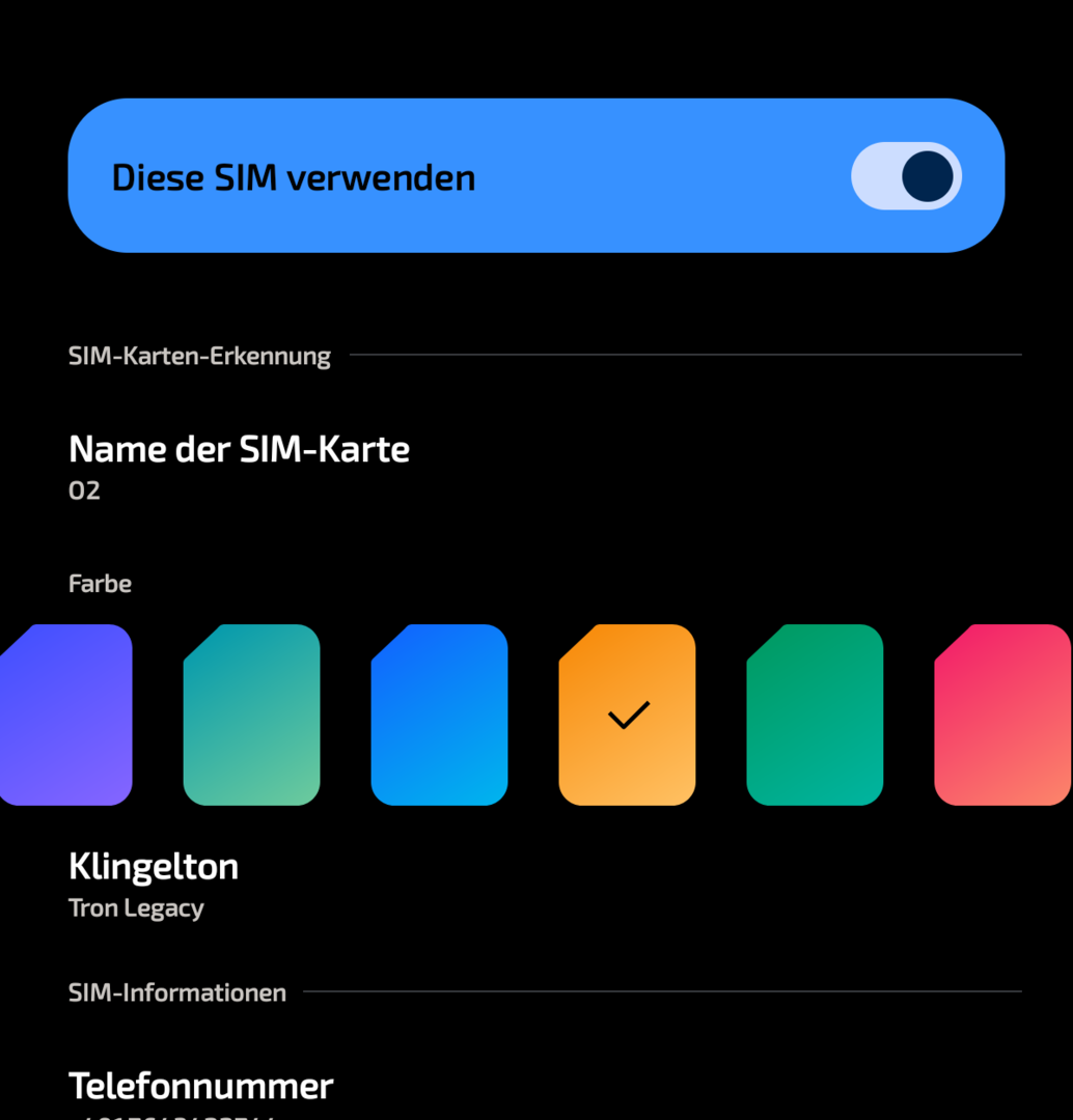

Auch interessant das die Größen der eSIM Profile unterschiedlich sind und damit die Anzahl der zu speichernden Profile variabel ist. Das wusste ich bislang auch noch nicht.
Ich vermute das es insgesamt 6 Profile sein können.
Ich geh mal einfach von den 6 Farben aus welche man einer Sim zuordnen kann
Reaktionen: Tomba
