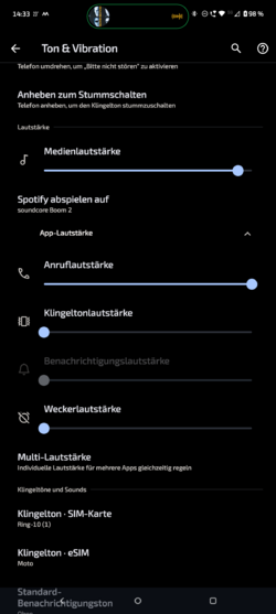

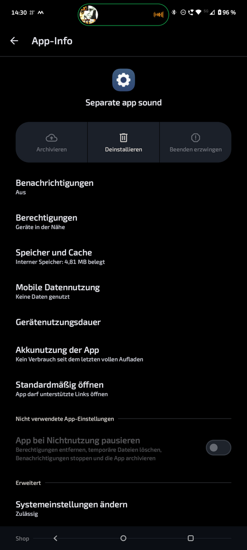

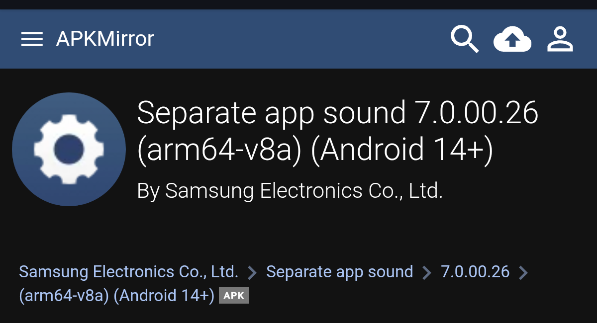

Aufgrund einer Frage nach separater App Sound (Samsung Funktion) auf einem nicht Samsung Handy war ich mal wieder neugierig ob es möglich ist.
Da ich nicht wirklich weiß wie das ganze bei Samsung funktioniert, steh ich etwas im Regen ob es nun auch mit dem neo funktioniert.
Man kann sich diese separat app sound apk ja runter laden.
Meistens klappt eine Installation von Samsung Apps auf anderen Geräten nicht, bei dieser allerdings war es kein Problem.
Man findet danach aber keine App zum öffnen.
Man kann in den Einstellungen mit Hilfe der Suche aber einen Eintrag dafür finden.

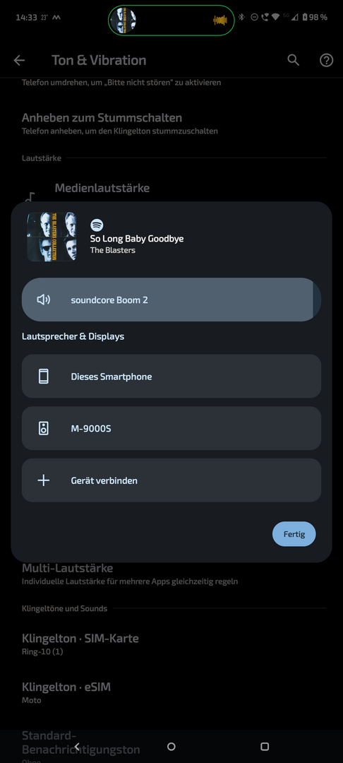

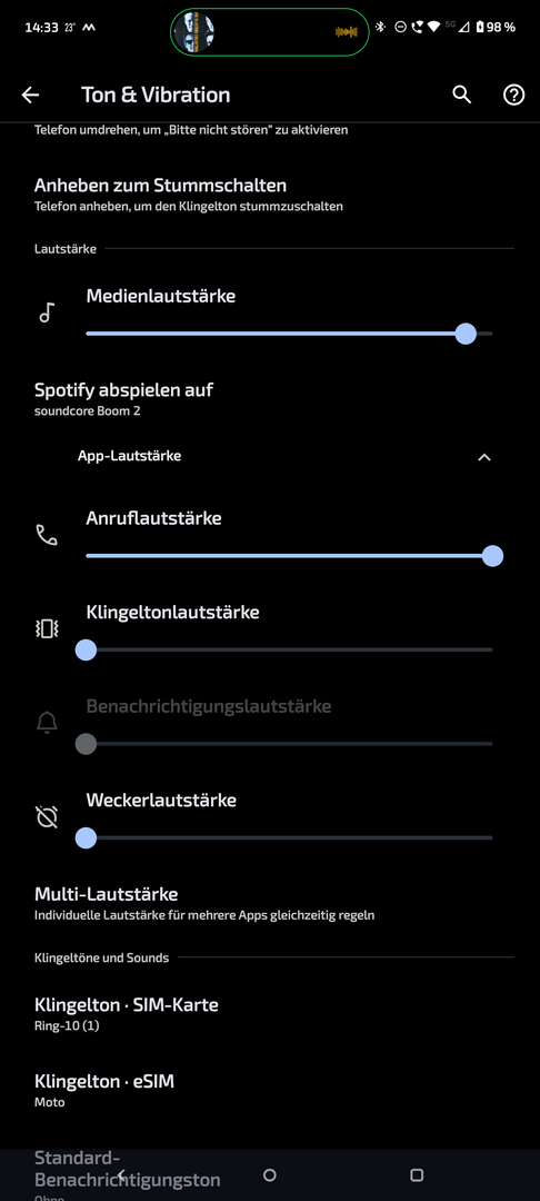

Bin dann mal in den Einstellungen unter Ton & Vibration gegangen und habe dort bei laufenden Spotify Stream der dort angezeigt wird (wurde das schon immer angezeigt? Hab nie drauf geachtet) drauf gedrückt.
Nun werden mir diverse Geräte zum abspielen angezeigt und man kann diese auswählen und der wechsel funktioniert ohne Probleme.
War das schon immer so?
Oder bekommt man das nun mit der Samsung apk?
Wie gesagt ich habe keine Ahnung wie das bei Samsung aussieht.

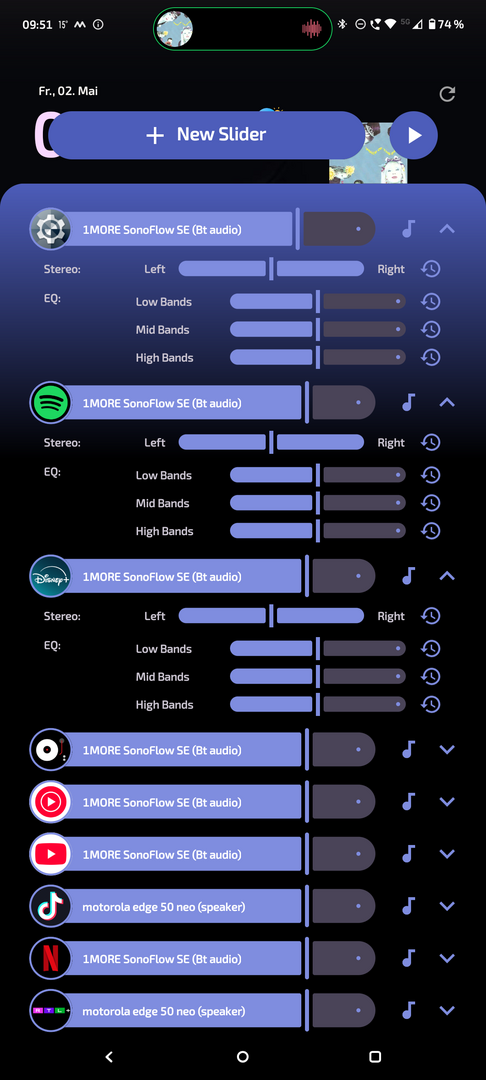

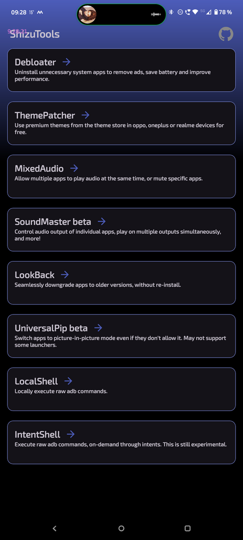

Mittlerweile habe ich rausgefunden wie man SoundMaster installieren kann.
Man benötigt die ShizuTools.
Release v1.4.6 · legendsayantan/ShizuTools
Dort findet man dann unter anderem dieses SoundMaster Tool.

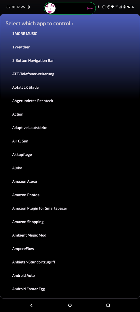

Ist alles etwas unübersichtlich und verwirrend einzustellen.
Hab da mal ein wenig mit rumgespielt.
Aber irgendwie funktioniert das ganze (noch) nicht.
Bisher wird alles über Bluetooth oder Lautsprecher abgespielt.
Entweder funktioniert es nicht mit dem neo oder ich bin noch zu doof das richtige einzustellen.

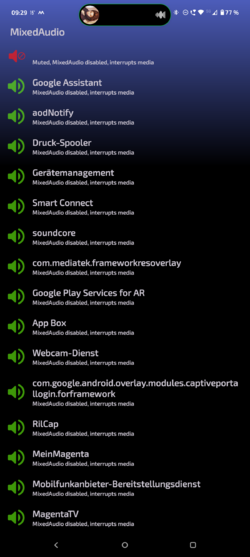

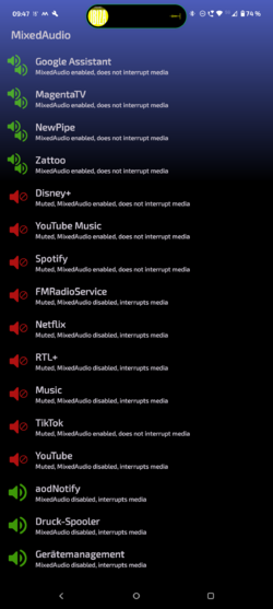

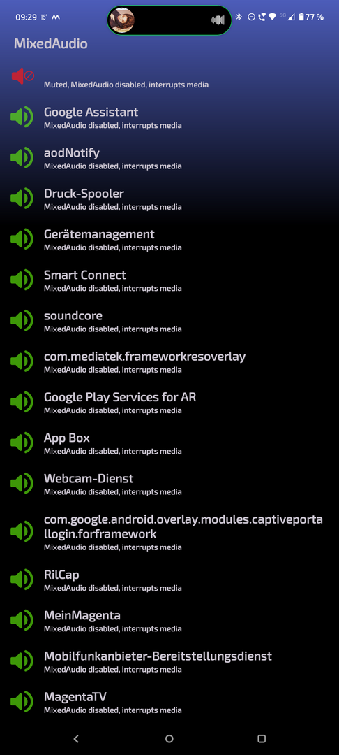

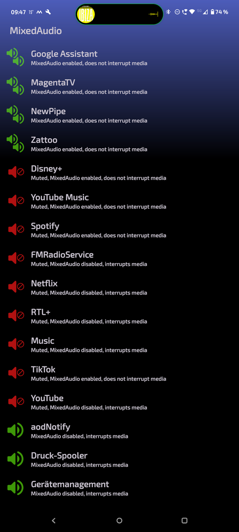

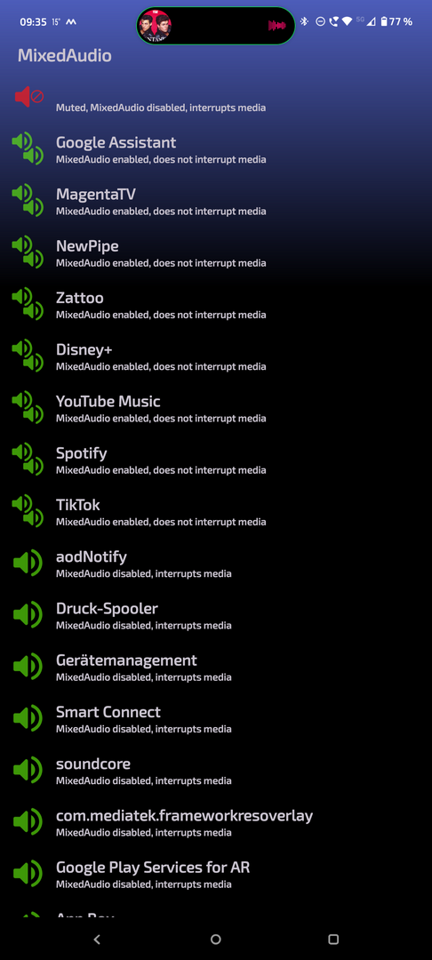

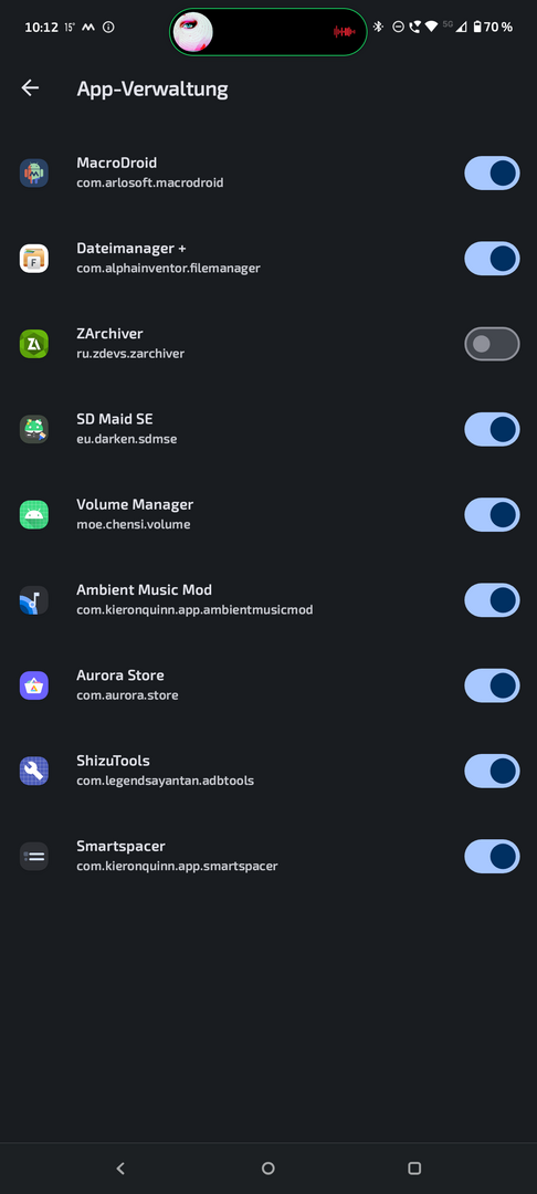

Hier mal ein paar Screenshots.

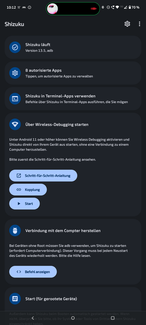

Man benötigt dafür noch Shizuku
Gibt es im Play Store
