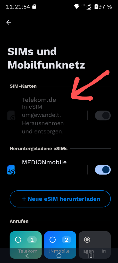

Aber: nachdem ich das edge 60 nun vollständig eingerichtet hatte, merkte ich, daß ich die SIM-Karte nicht bearbeiten kann (Name, Farbe), weil das Feld, wo ich es sonst kann, grau unterlegt ist mit dem Text: "in eSim umgewandelt. Herausnehmen und entsorgen" - siehe Foto!

UPDATE ---> das problem scheint wirklich an DEM motorolahandy zu liegen, wo ursprünglich der wandel von physischer sim in esim und zurück geschehen ist...
im neu eingerichteten edge 60 klappt alles mit der sim-karten-anzeige.
werde das voherige edge 60 zurücksetzen und schauen, ob danach auch alles gehen würde...
