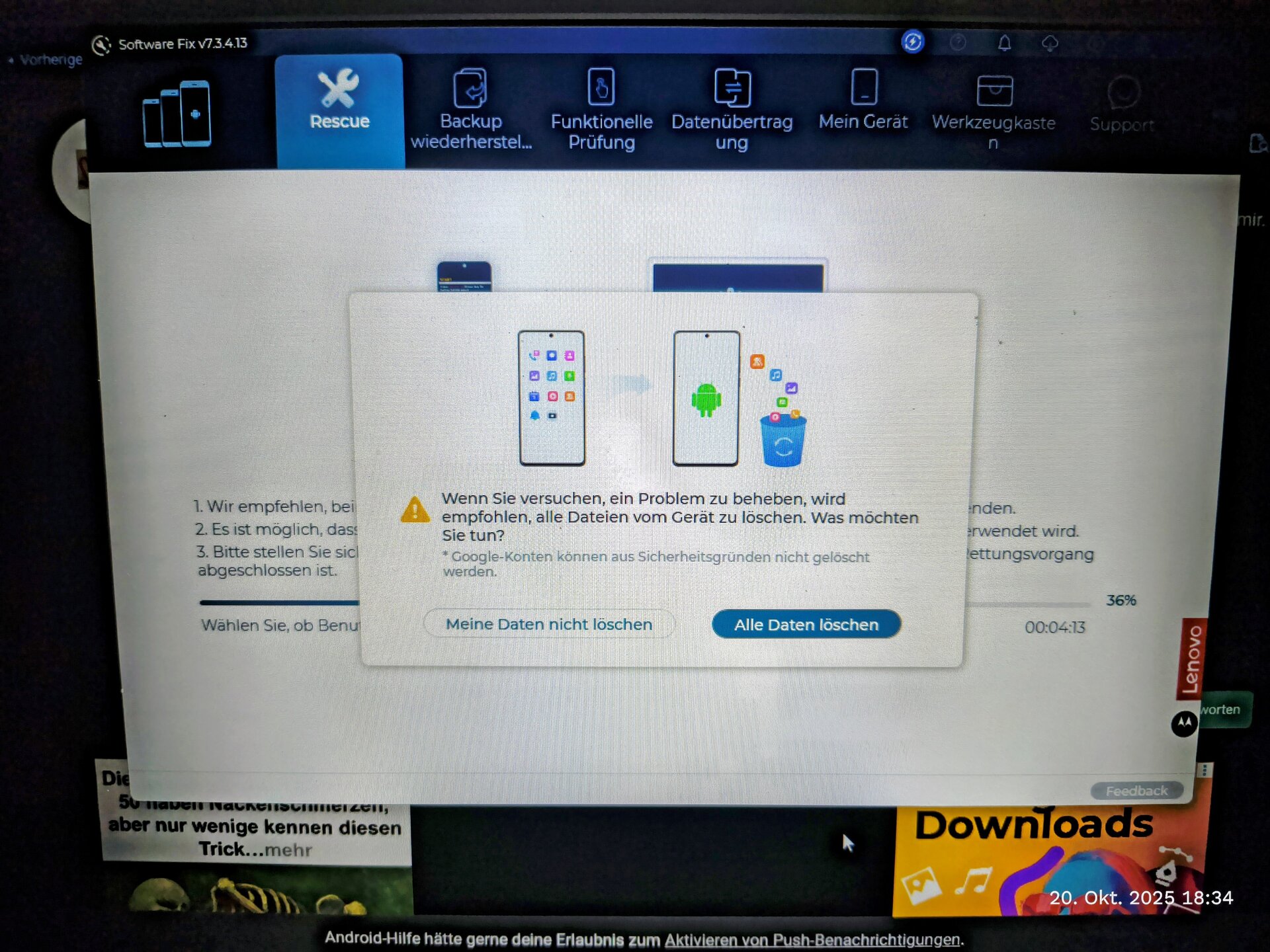

Danke. Andere Frage, ich habe unter Windows 20 jetzt das Programm von Lenovo "Software Fix" installiert und auch ein 5GB großes Update heruntergeladen. Was ich jetzt nicht verstehe, ich kann das nur über die Funktion "Backup wiederherstellen" einspielen. Ich das richtig? Für sieht es so aus als ob alles überspielt wird. Somit wäre das Smartphone ja wie zu frisch aufsetzen.
Kann mir jemand bitte eine Antwort/ Anleitung geben?
@kanow17
ich mach das mal bei mir am laptop auf und beschreibe gleich.
allerdings: mach bitte vorher ne sicherung vom handy, nur für alle fälle. ich mach das immer in google drive.
@kanow17 das Tool lädt IMMER die vollständige Software herunter, daher ist die Datei so groß. Du wirst während des Prozesses gefragt, ob Du Deine Daten behalten oder überschreiben möchtest.

@kanow17
im tool die imei eingeben, dann wirst gefragt, dann lädst das update runter - das hast du ja schon gemacht. 5,5gb ist es bei mir.
dann, wenn das entpackt ist, geht das fenster zu, und du klickst auf "rescue", dann auf "fortsetzen", und dann auf "software aktualisierung"
dann kommt die anweisung fürs handy:
ausschalten ...
usb-kabel an den pc/laptop
handy in den fastboot-modus schalten (mit austaste + leiser-taste)
und dann anstecken
dann gehts erst mal los automatisch - das ist der große schreck, wenn man denkt: jetzt wird alles gelöscht!!! ;-) aber nach einer weile kommt die frage, ob man seine daten NICHT löschen möchte. und da unbedingt draufklicken, sonst ist alles weg...
geht dann relativ fix, und irgendwann startet das handy neu...
ich hoffe wirklich sehr, daß es klappt. ich selbst habe das zwar bei vielen handys schon gemacht, immer mit beibehaltung der daten, ohne probleme - aber beim haupthandy würde ich mich das nicht trauen. ;-)

@swchen Danke für die ausführliche Anleitung. War bei mir auch 5,5 GB, war nur zu faul zum schreiben.
Reaktionen: Handyinsider und swchen
Dank euer Hilfe war es echt einfach. Habe jetzt 1.9.2025 Android-Sicherheitsupdate und 1.9.2025 Google Play-Systemupdate.
