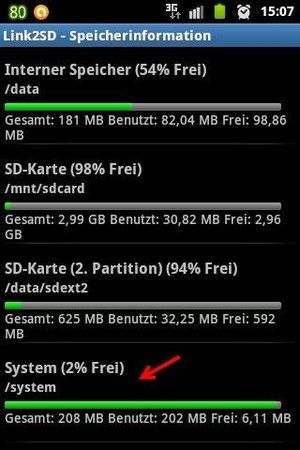

Kurz vorweg. Ich habe alles getan, um Link2SD verwenden zu können. Sprich, Handy ist gerootet. Auf der externe SD Karte, habe ich zwei Partitionen angelegt. Die größere ist mit FAT32 und die kleinere mit ext2 partitioniert. Link2SD hat auch Superuser Rechte.
Jedoch hätte ich zur Bedienung noch Fragen.
Ich lud mir jetzt mal eine App herunter. Größe 13 MB. Im Menü Speicheroption von Link2SD, konnte ich auch sehen, dass die App auf dem internen Speicher installiert wurde. Weil der freie Speicher dementsprechend auch weniger wurde.
Um die App auf die SD Karte zu verschieben, ging ich jetzt so vor. Ich wählte die App aus und ging auf "Link erstellen". Die Punkte "Anwendungsdaten verschieben und Dalvik - Cache Dateien verschieben" waren bereits ausgewählt. Programm Bibliotheken sind keine vorhanden. Nach dem ich mit ok bestätigte, wurde die App auch verschoben. Das sah ich wiederum, weil der freie Speicher der sdext2 Partition auch weniger wurde. Ich denke soweit so gut.
Da die App verschoben wurde, nahm ich natürlich an, dass jetzt auch wieder mehr freier interner Speicher zur Verfügung stehen müsste. In Größe der App. Also ca.13 MB. Aber laut Anzeige des internen Speichers sah es so aus, als ob diese 13 MB immer noch auf dem internen Speicher liegen. Obwohl diese jetzt zusätzlich vorhanden sein müssten.
Habe ich jetzt vielleicht irgendetwas falsch gemacht ?
Auf dem Screenshot ist auch noch ein Speicher Namens System (Pfeil) zu sehen. Was ist das für ein Speicher ?
Gruß !
Nein eigentlich nicht, schein in Ordnung zu sein.
Seht den in der Lin2SD Programmliste unter dem entsprechenden Programm auch:
auf der SD-Karte (2. Partition)
Reaktionen: User37

Nein, dass sind sie auf gar keine Fall.
Die Liste die du siehst wenn du Link2SD aufmachst, beinhaltet einfach alle Apps die auf deinem Telefon installiert sind, es sind nur dann Apps auf der SD Karte wenn unter der App in der Liste der oben von mir Zitierte Satz steht. Gleichwohl es in früheren Versionen eine andere Satz sein kann. Sollte es aber nicht, wenn du dir die Version aus dem Markt geladen hast.
Ich habe gesehen das du nur noch 2% Speicher frei hattest auf deinem Screenshot. Ist das jetzt immer noch der Fall?
Ich habe das so gemacht, dass ich mir die Apps die am größten sind und von mir selbst installiert wurden habe anzeigen lassen und dann via Link erstellen - was ein verschieben zur Folge hat... habe auf die SD Karte übertragen lassen. Damit habe ich meine internen Speicher auf konstant 60 MB bekommen. Ich wollte nicht zuviel weg schieben besonders nicht Apps die ich als Kritisch ansehen wenn das System sie nicht vorfindet.
Reaktionen: User37
Ja, bei System steht immer noch (2 % frei). Wollte in meiner ersten Frage schon wissen, was das genau für ein Speicher ist. Wie bekomme ich da wieder mehr freien Speicher ? Oder kann ich da nichts machen ?
Ich möchte auch nur Apps verschieben, die ich selber installiert habe. Von vorinstallierten Apps, bzw. System - Apps, lasse ich auch lieber die Finger !
Den Speicher bekommst du leer indem du Apps verschiebst auf die SD Karte. So sollte das gehen. So geht es bei mir.
Reaktionen: User37
