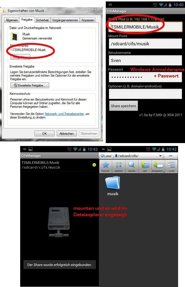

also punkto cifsmount komme ich noch nicht weiter. Wäre schön wenn jemand versuchen könnte, mittels "cifsmanager" einen windows-share bei sich auf dem phone zu mounten.
edit:
Ok, cifs mount im lokalen netz tut. Allerdings nicht via vpn verbindung und darüber erreichbare shares...
Mit datei explorer ex kriege ich die dinger auf. Gemountet via cifs aber nicht.
gruß
chris

wie gesagt, wichtig ohne die "//" die macht das Programm selber.Alternativ geht natürlich auch die lokale IP. Und auch noch wichtig im selben Netzwerk. Dann sollte es eigentlich gehen. Es sei denn es gibt noch iwie Berechtigungsprobs.
Hab dir hier mal n Screenshot von meinen Einstellungen gemacht. Das funktioniert auch prima so. Laden dauert allerdings ein bisschen, da sehr viele Lieder drin sind

tsmiler2 schrieb:
@chillje
Danke für die Hilfe beim debuggen.
Das klappt so wie bei dir auch bei mir Problemlos.
Leider aber nicht via vpn. Ich habe nun erste Hinweise, das das in ICS so nicht geht und das das Modul "md4.ko" noch geladen werden müsste.
Leider ist das derzeit nicht fürs MS2 kompiliert.. Ich wills nun erstmal auf dem CM7 testen und dann mal weiter sehen.
*edit:
CM7 tuts genau so wenig und die Einbindung von VPN ist hier auch etwas schwieriger...
gruß
chris
