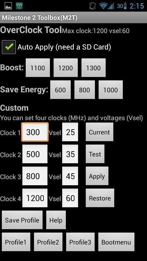

habe jetzt noch supercharger V6 drüber geschickt und boostass nachgeflasht und noch etwas runtergetaktet, weil es mir sonst immer so warm wird

habs eigtl immer auf max 900, aber zurzeit test ich grad, ob es einen unterschied zu 1ghz macht.
