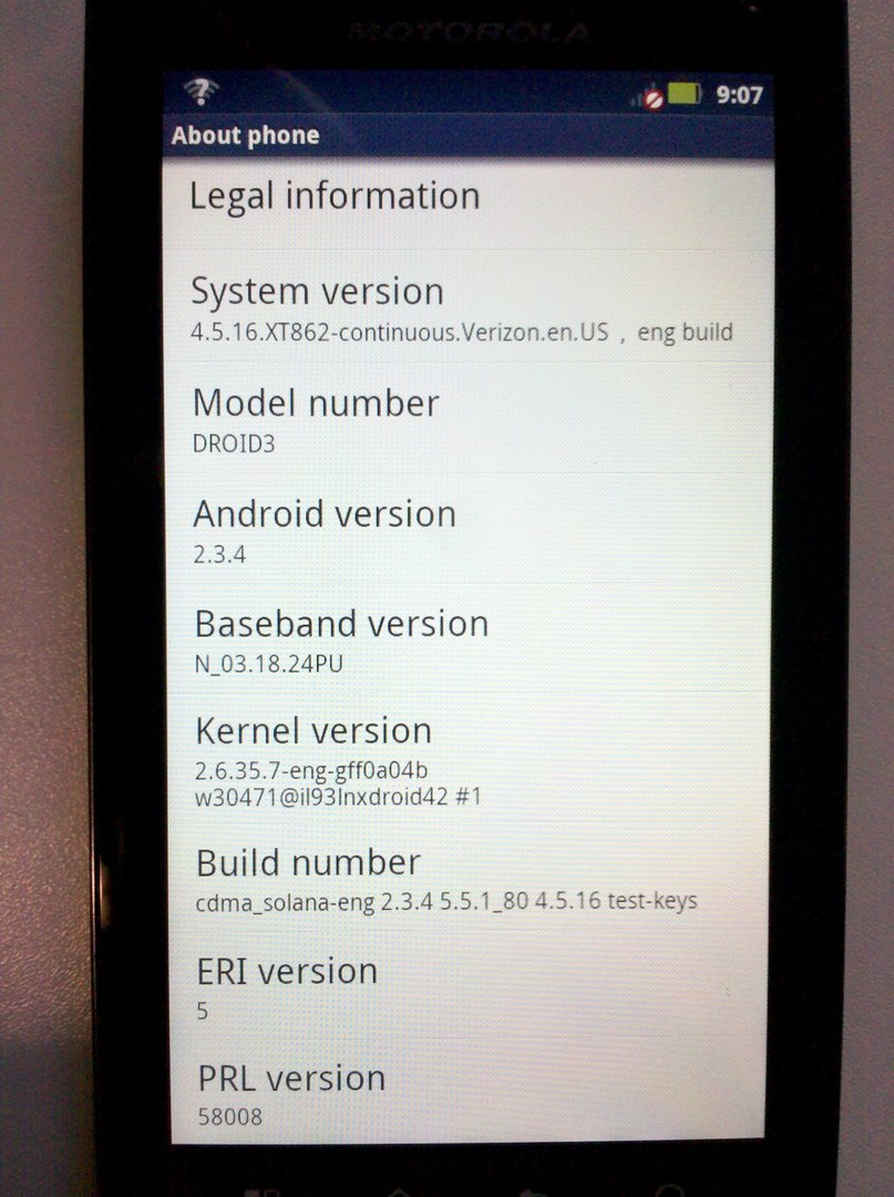

Aber ich würde schon gerne CyanogenMod nutzen. Ich hab mich an diese Anleitung hier gehalten. Den 1. und 2. Punkt brauchte ich ja nicht machen. Rooten hat ohne Probleme funktioniert. Safestrap installieren hab ich auch hinbekommen, aber die Version 3.05 wollte nicht so recht. Beim booten kommt zwar dieser Splashscreen, aber wenn ich auf die linke Menütaste drücke, bleibt der Bilschirm schwarz und es tut sich nichts mehr (habe 10 Minuten gewartet). Zum neu starten muss man den Akku raus nehmen. Das Stock ROM mit der rechten Lupentaste zu starten funktioniert. Mit Safestrap 2.1 funktioniert alles. Damit hab ich dann als erstes mal ein Backup von der Stock ROM gemacht, die sich auch später wieder einspielen lässt. Aber wenn ich eine andere ROM im Secure-Mode flashen will (habe CM9/10.0/10.1 ausprobiert) läuft erst mal alles ohne Fehler durch, aber wenn ich reboote komme ich immer in die Stock ROM, egal ob Secure-Mode enabled oder disabled ist. Habe die Update.zip's von interner und externer SD geladen, immer das selbe Ergebnis.
Dann habe ich hier im Forum geforscht und hier gelesen, dass man besser auf 5.7.906 updaten soll. Warum? Ich habe "4.5.16.XT862-continuous.Verizon.en.US , eng build". Und wenn ich über "System updates" updaten will, kommt nur ein weißer Bildschirm und nichts passiert (auch weider Minutenlang gewartet). Kann ich das Update manuell über Safestrap mittels Update.zip machen, so wie hier? Will mein neues Milestone ja nicht schrotten. Oder bringt mir das Update gar nichts?

Hm einerseits ist es ein XT862 - das am meisten verbreitete Droid 3. Andererseits ist die Firmwareversion irgendwie komisch. 4.5.16? Continous?
Ich hab leider kein Droid 3 mehr da, um nachzuschauen, ob du vielleicht den falschen Eintrag angeschaut hast. Kannst du von der Menüseite vielleicht ein Foto machen? Dann können wir mal schauen... Bevor du jetzt irgendwas flasht, würde ich gerne auf Nummer sicher gehen, dass du das Handy nicht brickst, weil du eine falsche Version flasht.

Klar!
OK, Danke für den Screenshot. Ich meine, das ist eine uralte Version des XT862-Stock-ROMs. Da gibt es keine Recovery-Version für.
Das Update über Safestrap sollte man lassen. Das ist nur dafür da, Custom-ROMs zu installieren. Für Stock-ROM-Updates nutzt man entweder die Stock-Recovery (wenn man eine update.zip besitzt) oder RSD-Lite (wenn man ein komplettes ROM-Image hat).
In deinem Fall solltest du also auf RSD-Lite zurückgreifen, kannst du hier bekommen:
RSDLite6.1.5.zip 5.8 MB
Und ja, das ROM-Image kann man am besten auf der von dir schon verlinkten Seite runterladen. Für das XT862 nimmst du "Blur_Version.5.7.906.XT862.Verizon.en.US".
