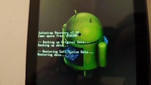

habe gerade meine d3-installation riskiert und kann erstmal grünes licht geben:
bei mir ging es jetzt ohne probleme. ausgangsbasis ist ein 906er stock rom. ohne weitere installationen und einstellungen, allerdings nicht frisch geflasht, sondern unmodifiziertes ota. darin habe ich das bisher benutzte safestrap 1.08 recovery deaktiviert, dann safestrap 1.08 selbst deinstalliert. dann testweise einen reboot, startete mit dem droid-jingle. soweit alles normal.
anschliessend 2.0 installiert und aktiviert. danach konnte ich problemlos ins recovery booten und safesystem wieder aktivieren. jetzt startet wieder mein vorher geparktes eclipse 3.0. soweit kexec-rom-ready.
das kexec-rom konnte ich leider nicht testen, da die testrom-seite, die 1of16 weiter vorne verlinkt hat, seit heute mittag mit einem passwort geschützt ist.
unterschiede zur vorherigen version gibts nicht erkennbar auf den ersten blick (außer der farbe ;-). bin mir jetzt nicht sicher ob die advanced restore option schon in 1.08 vorhanden war. sie ermöglicht jedenfalls das selektive restoren von data, system oder cache.
soweit so gut...

...das Advanced Restore gabs schon in 1.08. Aber gut zu wissen, das mein Fehler einfach im "rüberbügeln" ohne Deinstallieren lag.
Den Kexec hatte ich vorgestern direkt geladen, falls Du/jemand den zum Testen brauchst, kann ich den irgendwo uppen.
