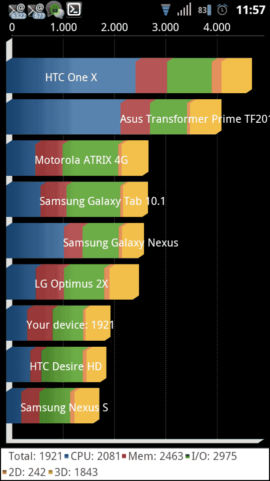

Im Quadrant Benchmark komme ich auf ca. 2760 Punkte mit dem neuen Kernel. Mir liegt deutlich weniger in Erinnerung von vorher - kann das mal jemand gegentesten?

komme auf meinem derzeit installierten eclipse 3 auf 1921. nehme mal an, dass der performanzsprung vor allem auf den topaktuellen graphiktreibern basiert, die darin verbraten sind. wäre interessant wenn du die aufgeschlüsselten werte für cpu, 2d, 3d posten könntest (siehe screenshot). dann könnte man differenzierter vergleichen.
Mir lagen nämlich auch um die 1900 in Erinnerung. Das sind dann über 40% Leistungssteigerung. Nur durch anderen Kernel/Treiber. Das ist mal 'ne Hausnummer. Und dann behauptet Motorola, ICS hätte keine Vorteile auf dem Droid 3...
Hab mal Quadrant nochmal durchlaufen lassen, aktueller Wert 2744, Einzelwerte: CPU 4790, Mem 1640, I/O 4958, 2D 271, 3D 2061. Das heißt: CPU mehr als doppelt so viel, Mem deutlich schlechter, I/O deutlich mehr (fast doppelt so viel), 2D leicht besser aber ähnliche Größenordnung, 3D ein bisschen besser.
Kurz: Gerade die Grafikperformance hat sich interessanterweise nicht geändert. Offensichtlich waren da die Treiber vorher schon gut? Aber gerade im Linux-Kernel wird wahnsinnig viel für ARM Prozessoren gebastelt. Daher kann mit einem neuen Kernel schon diese Änderung an den anderen Werten hinkommen. Aber faszinierend, wie stark die Änderungen sind. Und faszinierend, dass Mem als einziger (deutlich) schlechter geworden ist...
