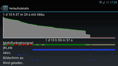

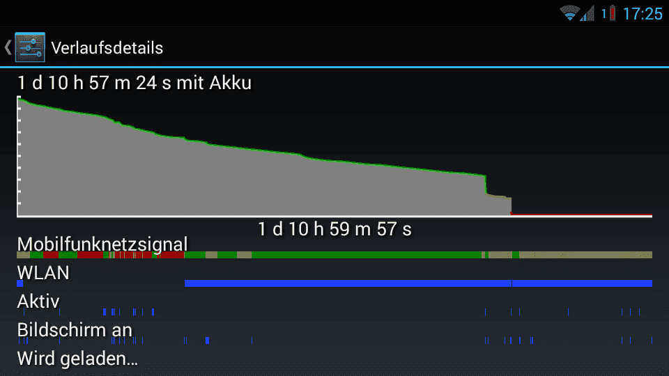

Moin moin.
Was mir auffällt, ist das Problem, dass der Akku nach ziemlich langer Laufzeit, dann in zwei Schritten auf 1 % runterfällt und dann dort für mehrere Stunden verharrt. Habe das jetzt mal mehrere Tage getestet. Komme mehr oder weniger zum selben Ergebnis!
Da mehrere Builds getestet, gab es entsprechend auch mehrere Wipes auf Dalvik/Cache. Auch eine volle Neuinstallation mit anschließendem Recover der eigenen Apps lief durch!
Habe ich da ein Akku Problem oder spinnt da das Droid 4? :confused:

swisscar schrieb:
Mein Akku hält bei nachfolgender Nutzung 48 Stunden.
Das nehme ich Wieder zureuck...derzeit hält er 18 Stunden ohne aufladen.Also immernoch vertretbar, da ich im Auto und Lkw Lader habe, und nur rechtzeitig dran denken muss.
Ich bleibe also auf dem Boden und uebertreibe nicht.
Aber die 1% Problematik habe ich noch nicht getestet.Aber er bleibt recht lange bei 1 % das stimmt.
Sieht so aus, als wenn der Akku nicht mehr 100%ig in Ordnung ist. So lange er aber noch so lange durchhält, würde ich ihn auch nicht austauschen. Die Länge, die er bei 1% bleibt, ist aber wirklich komisch, fast schon faszinierend.
Bei mir springt er oft von ca. 12-14% in eins auf 4%. Von da fällt er aber schnell weiter und wenn er bei 1% angekommen ist, ist auch ziemlich schnell ganz Feierabend.
"Früher" hat er aber bei 1% auch manchmal noch eine ganze Weile ausgehalten. Mein Laptop ebenso, das hing bei angezeigten 4Std. Laufzeit anfangs bei 5% für 1-1,5 Std. fest, so dass man am Ende dann auf 5-5,5Std. Laufzeit kam. Hat sich aber irgendwann wieder gelegt...
