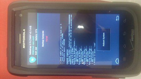

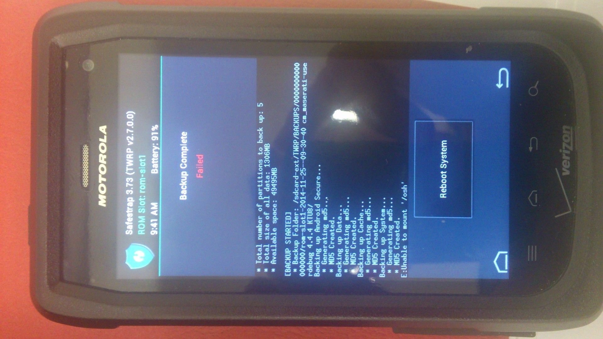

CWM ist ja auch eine Custom-Recovery. Die brauchst du aber nicht, du hast stattdessen ja Safestrap (auf TWRP basierend) drauf. Das macht das gleich, aber meiner Meinung nach sogar zuverlässiger und einfacher.
CWM solltest du auf diesem Handy auch nach Möglichkeit gar nicht verwenden, da in CWM ein paar Tricks fehlen, die in Safestrap stecken und die ROMs mit eigenem Kernel überhaupt erst möglich machen. Wenn du CWM statt Safestrap installierst, wird dein Handy wohl nicht mehr booten. Benutze also einfach Safestrap.
Wie du in Safestrap kommst, solltest du nach den HowTos ja wissen. Das aktuell bootende ROM ist dann bereits ausgewählt. In Safestrap wählst du also Backup, machst bei allen Partitionen ein Kreuz, außerdem einen bei "Enable Compression" und keinen bei dem Punkt, ob man MD5-Hash-Generierung überspringen möchte. Als Ziel/Storage am besten die externe SD-Karte wählen und dann "Swipe to Backup" :) Das Backup liegt danach auf der SD-Karte, du kannst es dann auf den PC kopieren. Sollte später mal was mit deinem Handy sein, kannst du dieses Backup wiederherstellen.
Hallo Cuco,
vielen Dank für Deine schnelle Hilfe und für die Erläuterungen.
Ich hab es gleich mal ausprobiert. Am Ende des Backups steht nun:
"Backup Complete" und darunter in rot "Failed"
Hoffe ich hab das mit dem Anhang hinbekommen. Ich hab's fotografiert.
Kann ich die Meldung "Failed" ignorieren oder hab ich was falsch gemacht?
Habs 2x hintereinander probiert, 2x das gleiche Ergebnis.
Stefan

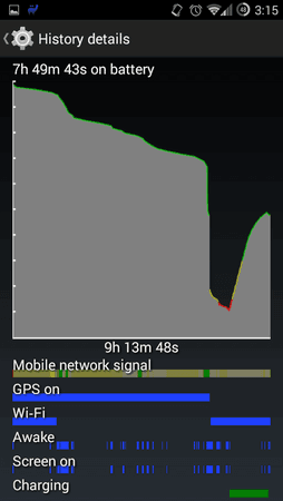

Ich habe heute durch einen bloßen Neustart 50% Akkuleistung verloren. :scared:
Ich beobachte das mal noch einige Tage, denn wie gesagt gab es unter dem Stock Rom keinerlei solche Probleme - das Droid4 lag 'ne gute Woche auf dem Schreibtisch mit aktiviertem WLAN ohne Nennenswerte Akkuverluste.

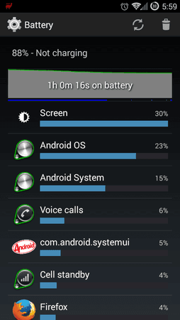

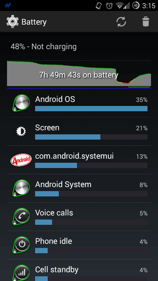

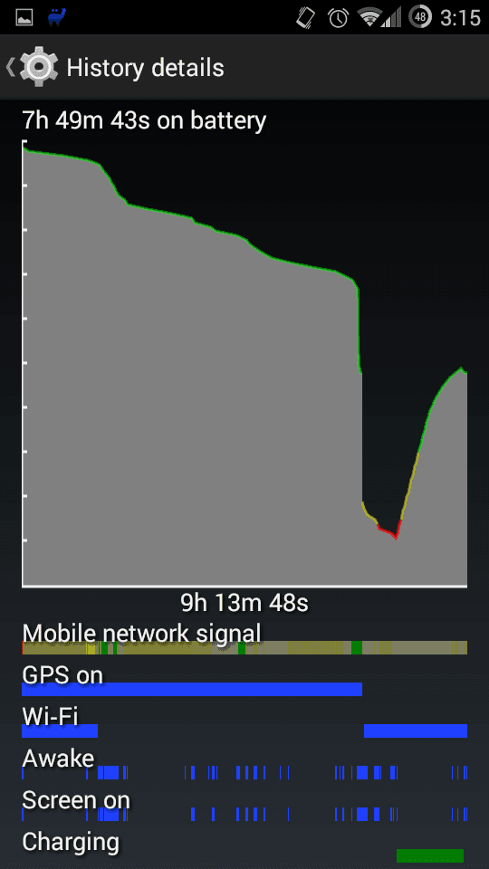

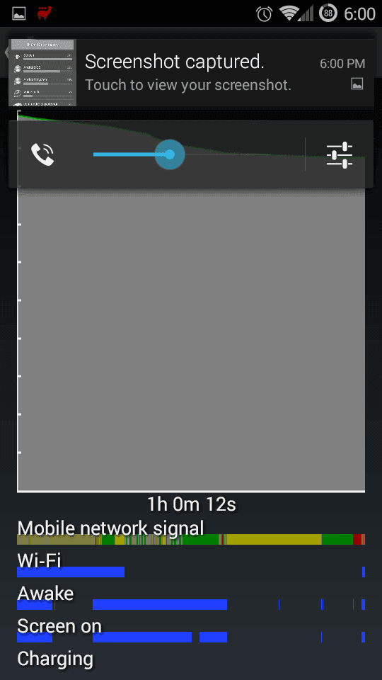

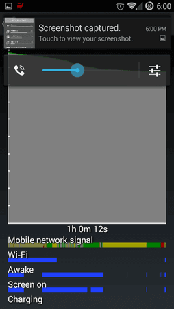

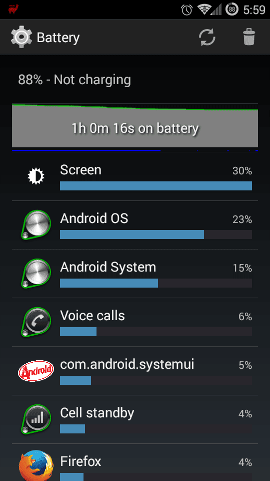

Ich habe im Anhang mal die Diagramme hochgeladen:
1. Akkuschwund durch Neustart
2. Akkuschwund durch Neustart - Detailansicht
3. Akkuverlauf nach 100% Ladung
4. Akkuverlauf nach 100% Ladung - Detailansicht
Ist da irgendetwas "Beunruhigendes" zu sehen? Danke im Voraus!

Das sieht für mich nach einem defekten Akku aus.
Bezogen auch auf die Bilder 3 und 4? Ist die Entladekurve dort im Vergleich zu denen, die Du gewöhnt bist, ebenfalls zu steil abfallend?
Bezogen auf Screenshots 1+2. Damit sind 3+4 eh nicht mehr so richtig aussagekräftig, wenn der Akku nicht mehr in Ordnung ist.
