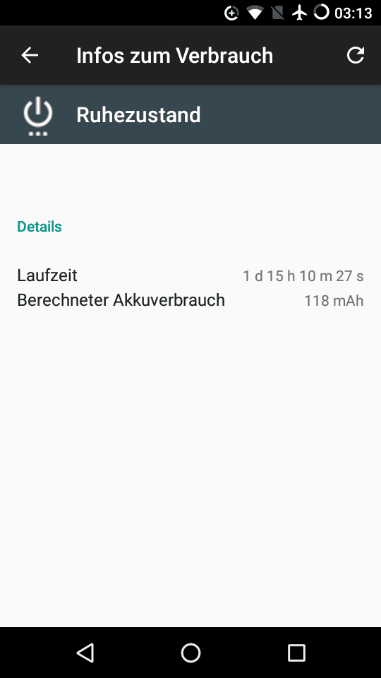

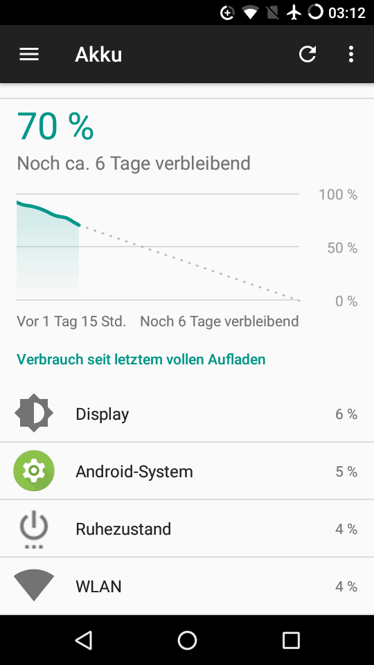

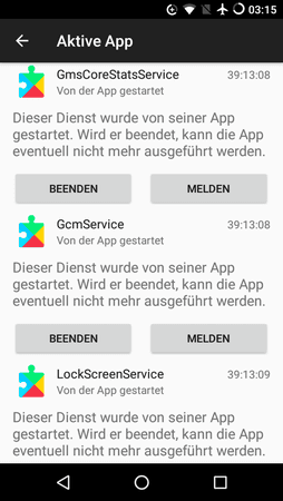

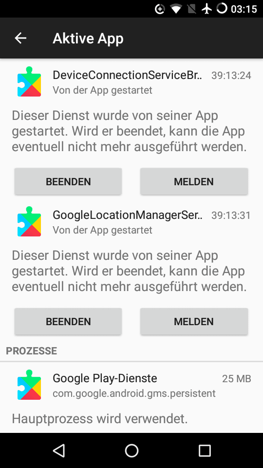

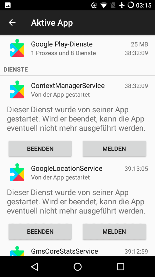

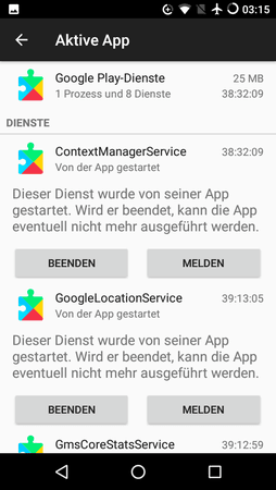

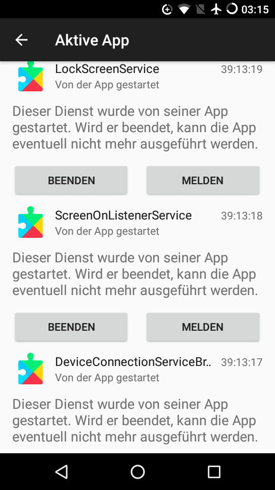

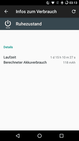

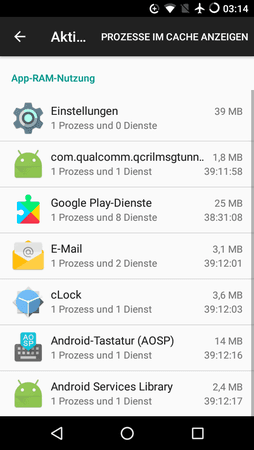

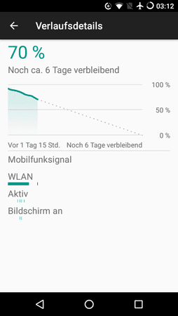

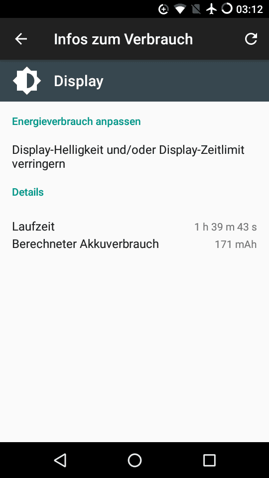

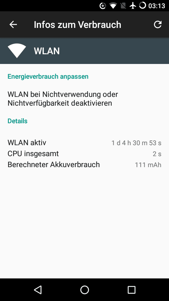

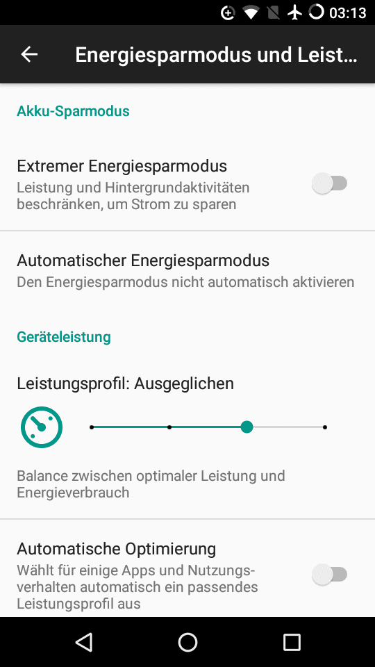

Hier mal ein paar Impressionen zum Akku und Google (ich bin überrascht):
1,5 Tage sehr moderate Nutzung, Google Services sind nicht mal ansatzweise zu sehen in der Übersicht (trotz 39 Stunden Laufzeit im Background).
