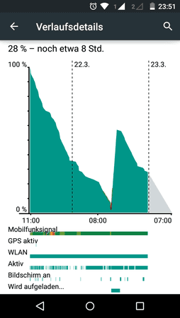

Auf den Bildern ist die "Nachtladung" gut zu erkennen, bei ca. 50 % war trotz angeschlossenem Ladekabel einfach Ende.

Wenn ich da so auf deinen Screenshot schaue, war über Nacht einige Male das Display durchgehend an. Hast du da irgendwas gemacht oder ne App, die evtl. das Display einschaltet?

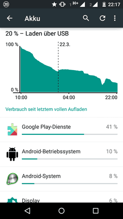

Ganz nebenbei: Ich hab im Augenblick auch das Phänomen, dass ich das Moto G ständig aktiv zu sein scheint, zumindest laut der Akku-Zusammenfassung. Ich kann mir da keinen wirklichen Reim drauf machen, zumal ich ausser Facebook und Whatsapp nix installiert habe, was da ständig aktiv sein sollte/könnte. Bei meiner besseren Hälfte läuft der Akku mit beinahe gleichen Apps wesentlich besser und bei ihr wird auch im Leerlauf kaum Aktivität angezeigt.
Jemand ne Idee, wie ich der Sache gescheit auf den Grund gehen kann?

Naja im Prinzip ist das Display aus gewesen, ich habe aber Daydream (Uhr beim Ladevorgang) aktiviert. Dabei ist die Beleuchtungsstärke allerdings minimal, bisher hatte ich noch nie Probleme.
