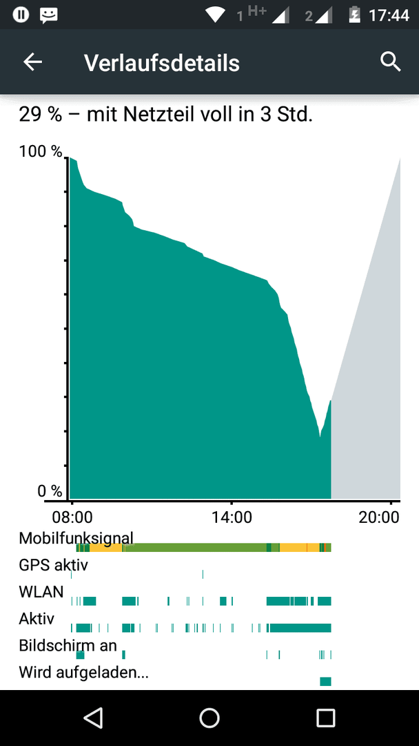

rgrr schrieb:
Danke für den Tipp, ich hatte ihn bisher nicht weiter beachtet, weil ich das Problem nicht hatte. Jetzt habe ich es mir mal angeschaut und bei mir ist beim APN-Typ nichts eingetragen. Das kann es also nicht sein.
Heute hatte ich das Problem wieder und es scheint mit mangelnder Mobilfunkverbindung zusammen zu hängen. Allerdings verstehe ich nicht, warum das am selben Ort Nachmittags zuschlägt und Vormittags nicht:confused2:.

Zu etwas anderen: Wie sieht die "Akkukurve" bei euch aus, wenn ihr den Flugmodus einschaltet?
Habe jetzt (ist aber bestimmt schon seit LP-Beginn so) festgestellt, dass manchmal der Balken bei WLAN aktiv bleibt :confused2: und manchmal mit den Mobilfunksignal abgeschaltet wird. Der Kurvenverlauf oben entspricht dem in etwa auch.
Als Zusammenhang habe ich festgestellt, dass wenn ich in den Flugmodus schalte, ohne das eine aktive WLAN-Verbindung bestand (nicht manuell abgestellt), es dazu kommt, dass der Balken dort weiter läuft. Zu Hause wenn WLAN aktiv, klappt es so wie es soll!---> Ruhe
Habt Ihr das auch? Ist doch wieder ein Bug von LP, wenn hier schon diesbezüglich berichtet wurde, bitte verschieben.
Danke! DataDroid2000
Im Flugmodus läuft der Balken beim Wlan weiter. Aber es kommen keine Nachrichten mehr rein. Es wird nix mehr gesendet und nix mehr empfangen. Akku wird so gut wie nicht verbraucht.
