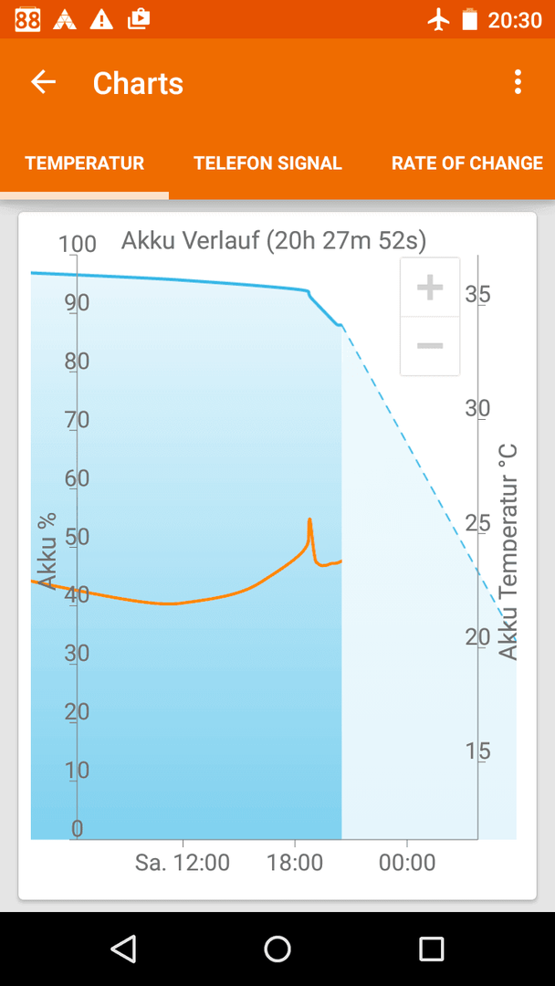

Chrome zieht den Akku leer. Nach einem Tag im Standby sind nur noch 15% drin.
Da steht dann Chrome, aktiv lassen 23 Stunden. CPU 5 Stunden oder so.
Hatte auch schon Chrome im Einstellungsmenü von Android beendet. Bringt aber nichts wenn man danach den Chrome wieder benutzt hatte.
Schon extrem, habe selbst permanent 6-10 Seiten "offen" aber Chrome taucht beim Akkuverbrauch nie ganz vorn auf.
Letzte Zeit vielleicht ein Update gemacht, dass nicht ganz o.k. war (Bewertungen)? Würde mal unter Apps Chrome den Chache löschen...
Mein Verdacht war, dass vlt. ne Seite offen war die andauernd ein Bild durch schiebt in so einer mini-Diashow, die in manchen Websiten eingebettet ist. Habe daher nur noch 2-3 offen mit statischem Inhalt und beobachte mal wie es morgen früh aussieht.
Apps sind fast keine drauf, ich schau mal. Und das mit dem Cache teste ich dann mal morgen.
Ich zitiere mich mal selbst, damit man den Zusammenhang kennt.
Meine Vermutung hat sich Bestätigt. Es liegt an der Website mobil.bunte.de
Wenn sie die offen hat (auch wenn es nur eine von vielen offenen Tabs ist) dann zieht es den Akku leer, auch wenn chrome per Home-Taste minimiert wurde und nicht im Vordergrund ist.
Ich hatte ihr über Nacht den Tab geschlossen und es ging über Nacht nur 2-3% vom Akku weg.
Dann testweise Bunte wieder in einen Tab geöffnet und aus chrome raus zum Homescreen, Handy im Standby gelassen am Tag und schon konnte ich nach einigen Stunden sehen wie der Akku leer wird.
D.h. dass da anscheinend die ständig wechselnden Bilder der Slideshow im Ram aktiv bleiben und den Akku leer saugen.
Sieht man schön auf dem Akku-Screenshot, wie zuerst die Linie flach ist am Tag. Und als ich an ihrem Moto G2 ab 18 Uhr Bunte wieder aufgemacht hatte, nahm der Akku stärker ab.
Fazit:
Es lag an einer Website!!!

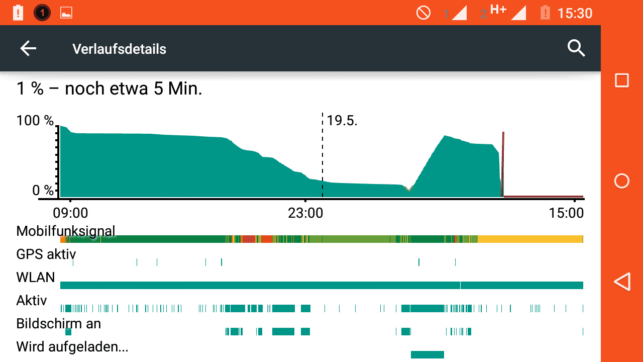

Wobei besonders tückisch beim G2 sind Freeze in der Akkuanzeige - hatte dann eine Stunde lang 68% und habe mich gefreut - um dann zehn Minuten auf 1% runter zu sein.
Generell habe ich jetzt mehrfach spontan Abfälle gehabt, die dazu geführt haben, dass ich den restlichen Tag ohne lauffähiges Gerät rumgelaufen bin.
