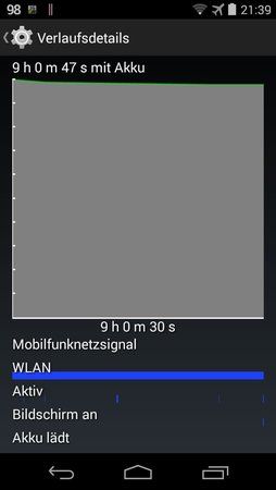

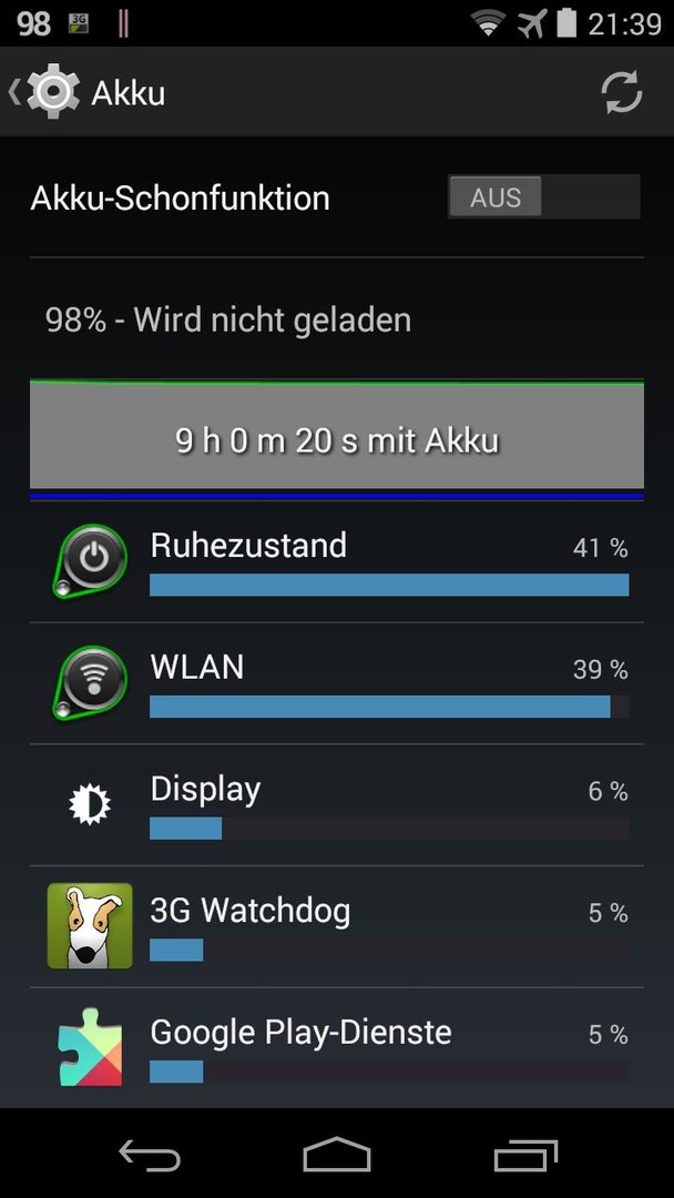

[FONT=&quot]Anbei noch zwei aktuelle Screenshots: 9 Stunden im Flugmodus mit eingeschaltetem WLAN, [FONT=&quot]bis auf 3G Wa[FONT=&quot]tchdog ohne [/FONT][/FONT]Sync., [FONT=&quot]oder dem[/FONT] Einschalten des Phones.
