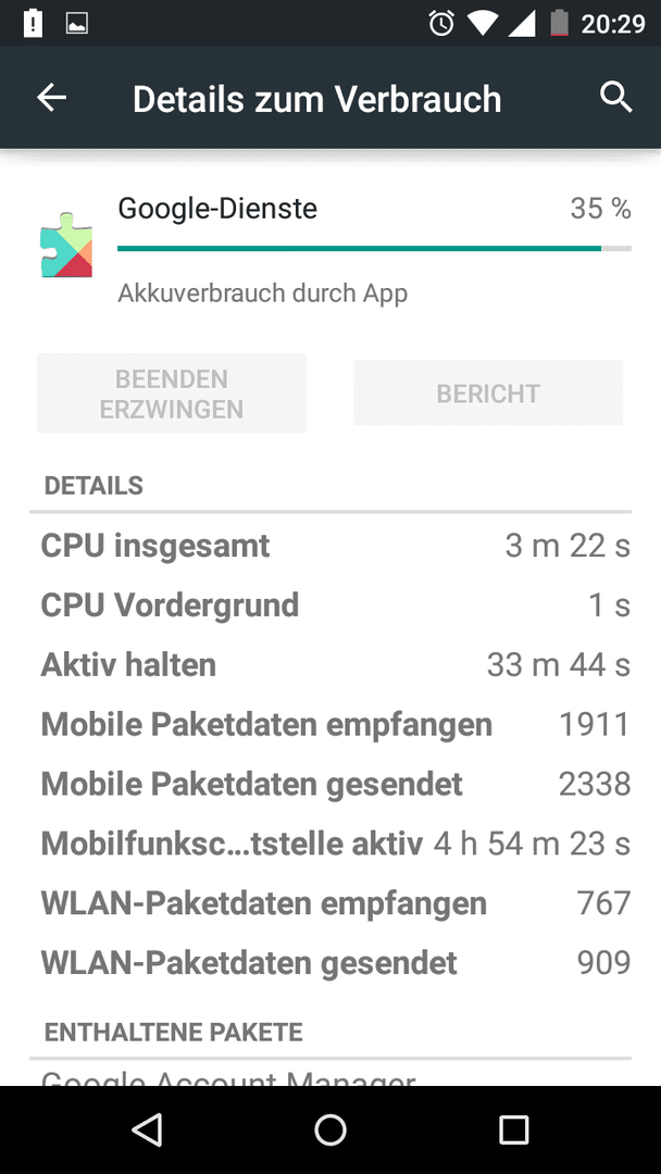

Woran kann es liegen das die Google play Dienste die Mobilfunkschnittstelle so lange aktiv hält ?
