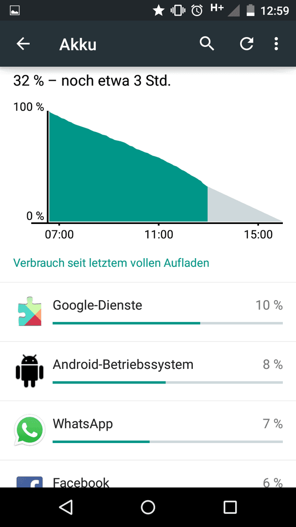

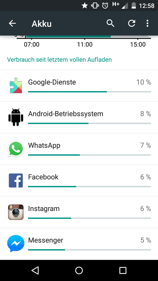

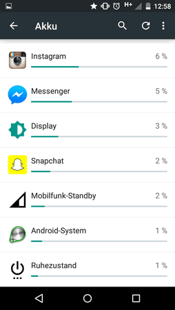

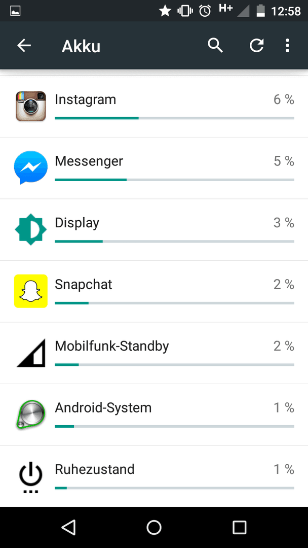

Ich werde morgen mal einen Screenshot von dem Verbrauch machen.
Leider habe ich das Problem immer nocht.
Hab bei Medion angerufen, die sagen ich soll das Gerät direkt bei Aldi tauschen.
Bei dem Aldi haben die das Gerät leider nicht mehr.
Bleibt mir wohl nicht anderes, als das Handy einzuschicken..

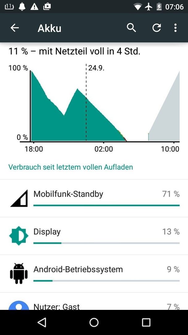

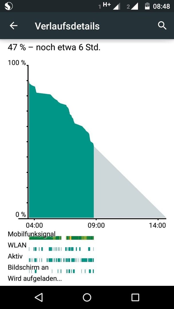

mein G2014 hat sich in den letzten 4 Tagen 2x komplett über Nacht entladen, obwohl ich mit 60-70% ins Bett gegangen bin. Verursacher war 1x Mobilfunk-Standby, obwohl das Handy im Flugmodus war. Das andere mal stand in den Einstellungen nichts ungewöhnliches, Display mit 15%.
Das Gerät ist weder gerootet, noch sonstwie manipuliert. Da ich es auch als Wecker benutze, ist das Ganze mehr als ärgerlich.
Hat da jemand eine Idee, was sich da machen lässt?
Danke
Ralf

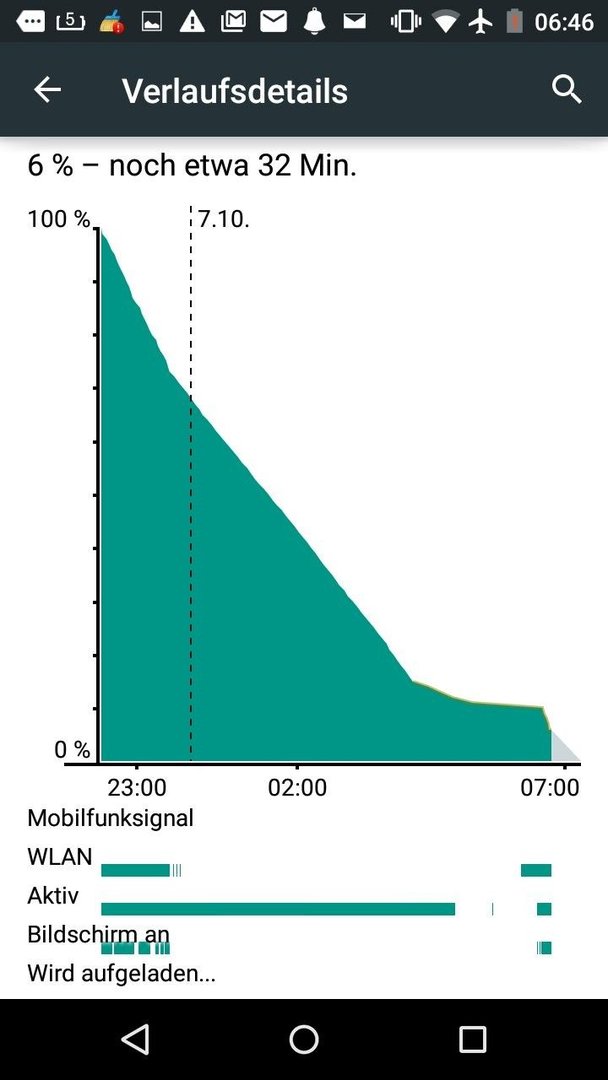

Hallo zusammen. Wie oben gesagt hab ich das Problem, das ich wenn WLAN ausgeschaltet ist der Akku gezogen wird. In der Akku Übersicht ist bei WLAN komplett bein Balken obwohl ausgeschaltet. Wenn ich das Moto bei ausgeschaltetem WLAN dann neu starte ist WLAN in der Akku Übersicht wirklich aus bzw. zwischendurch ist WLAN trotzdem kurz an...hat sonst wer so ein Problem gehabt?

Es gibt ja eine Ortungsfunktion die WLAN selbst aktiv macht, wenn es ausgeschaltet ist (ist in den erweiterten WLAN Optionen). Denke eher nicht, dass der Balken dann durchgängig da wäre in der Akku Übersicht, aber könntest du ja mal testen die Funktion zu deaktivieren.
Der hohe Verbrauch kann aber eigentlich auch nicht am WLAN liegen, das zieht ziemlich wenig.
Das hab ich schon getestet, Ortungsfunktion ist raus bzw. auch nicht über WLAN gewählt. Das komische ist ja, das wenn ich das Moto neu starte der Balken nicht mehr durchgängig ist..

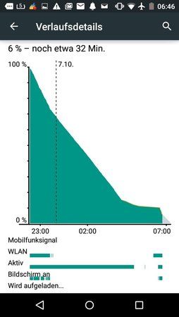

The story continues... kann ja wohl nicht sein, dass die Gurke nachts aktiver ist als ich selbst :oops: wenn nicht bald 5.1 kommt, wird das Todesurteil gesprochen :mad:
Setzt mal die Häkchen so bei deaktivierten WLAN und starte dann neu
bzw. sieht es nach deinen Pic so aus, als ob da noch etwas anderes Aktiv wäre[emoji16]
Reaktionen: ralle67
Hast du mal einen Neustart gemacht? Nicht, dass sich da irgendwas aufgehangen hat. (Medienscan oder sowas)
Alternativ kannst du auch mal einen Cache Wipe probieren.
Oder hast du irgendwelche Apps deaktiviert, die jetzt gesucht werden könnten?
[DOUBLEPOST=1444199819][/DOUBLEPOST]Wenn das alles nichts bringt:
Hast du beim Einrichten die Wiederherstellungsfunktion genutzt? Da berichten auch einige von extremem Akkuverbrauch.
Also Werksreset und ohne Wiederherstellung neu einrichten
Reaktionen: ralle67
@sMiRgL und Cua: Danke, Euch beiden, ich werde das mal ausprobieren, solange muss dann mein altes S2 als Reserve-Wecker herhalten. Beim S2 ging das Rooten ja auch noch schön leicht, hier müsste ich ja alles wieder auf Null setzen, oder hat sich das inzwischen vereinfacht?
