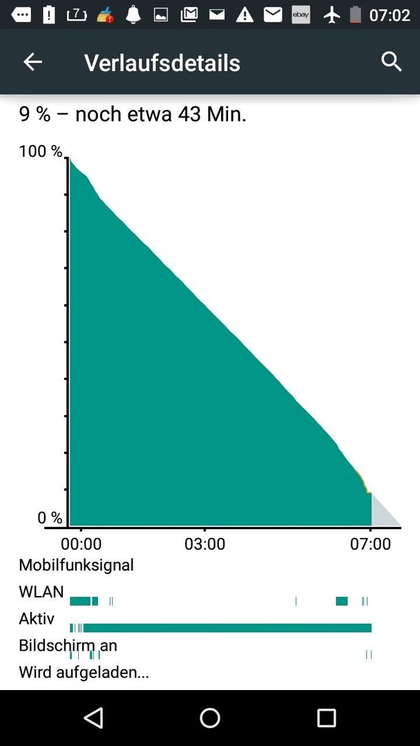

ralle67 schrieb:
.... Seitdem ich das Stagefright-Update eingespielt habe, hat er in den letzten beiden Nächten jeweils nur 2 (zwei!!!) Prozent verloren, mir scheint, dass Motorola da noch mehr Probleme gefixt hat (hoffentlich).:thumbup:
Das muss ich leider zurücknehmen, letzte Nacht hat er im Flugmodus 90% verloren... was für ein Schrotthaufen :eek:
Das war jetzt schon wieder die 2. Nacht am Stück. Gestern hatte ich sogar noch die neuesten Google Play Services und den Playstore manuell auf den neuesten Stand gebracht.

Das wird mit Sicherheit an installierten Apps liegen die das Handy wach halten - ich habe eine sehr gute Standbyzeit.

Hehe, jetzt müsste man nur noch wissen welche. Gibt es Apps, die das auswerfen, ohne dass das Handy gerootet ist? Früher aufm S2 hatte ich "Better Battery Stats", das braucht aber Root.
Nachtrag: ich hatte mir dein Diagramm garnicht so genau angeschaut und nur vermutet, dass das Handy wach gehalten geworden sein müsste. Aber da gibt es ja auch einen extra Balken dafür der das bestätigt. Wenn das Gerät nicht in den Standby geht, dann ist klar dass der Akku sich schnell leert.
Welche App(s) dafür verantwortlich sind kann man auch der Akkuübersicht entnehmen, da sind die Apps ja aufgelistet und wenn man sie antippt sieht man auch wie lange sie das Handy wach gehalten haben.
