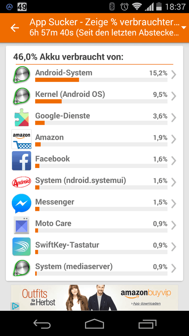

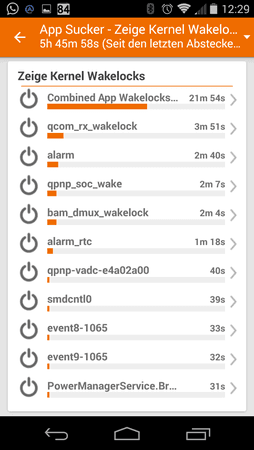

So, hier das erste Ergebnis. Werde später laden und dann einfach liegen lassen, keine Mails laden,...

Dieser Teil, vom Screenshots sagt leider nix aus.
Diese hier sind interessant.

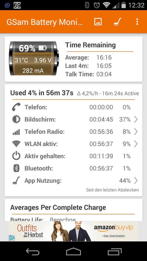

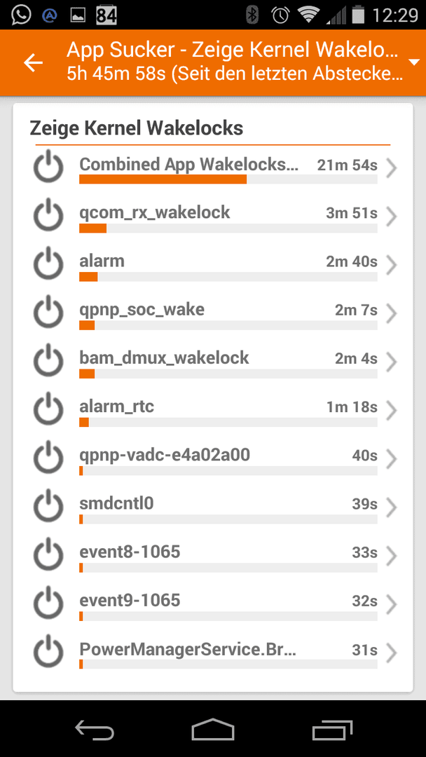

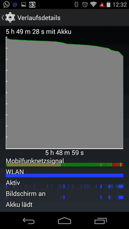

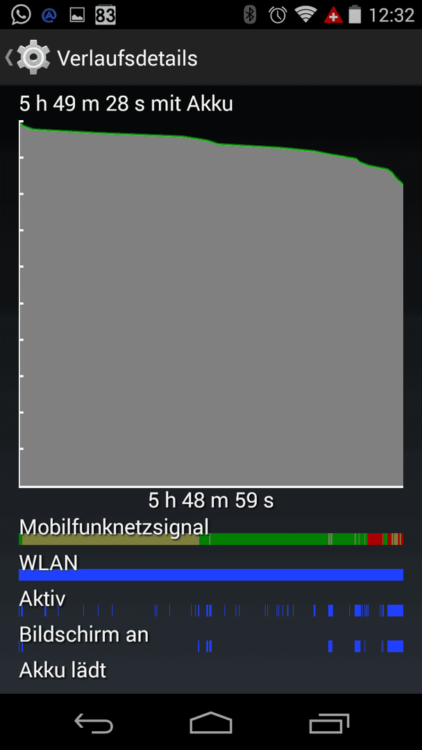

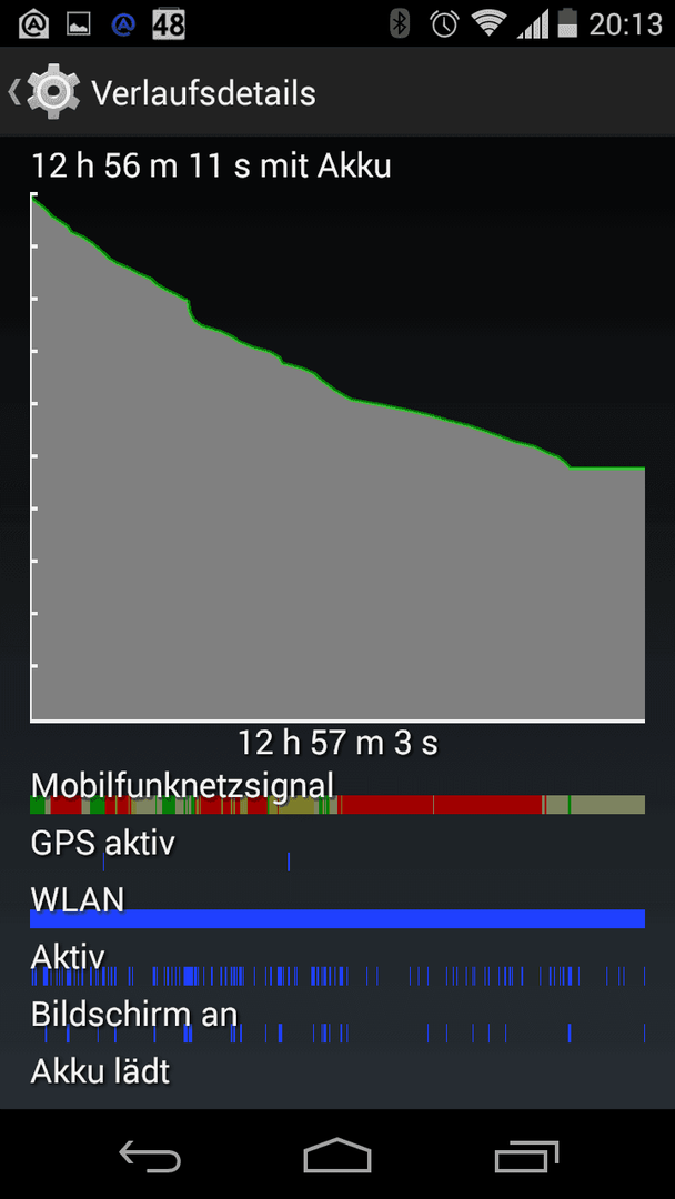

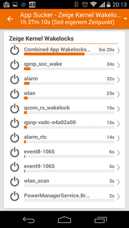

So, ich lasse das Handy nun mal 2-3h ohne dass ich tätig werde.
Hier mal die Screenshots nur den Daten seit heute mittag.

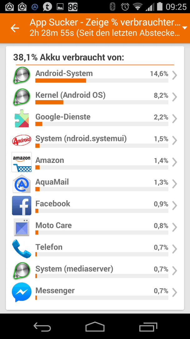

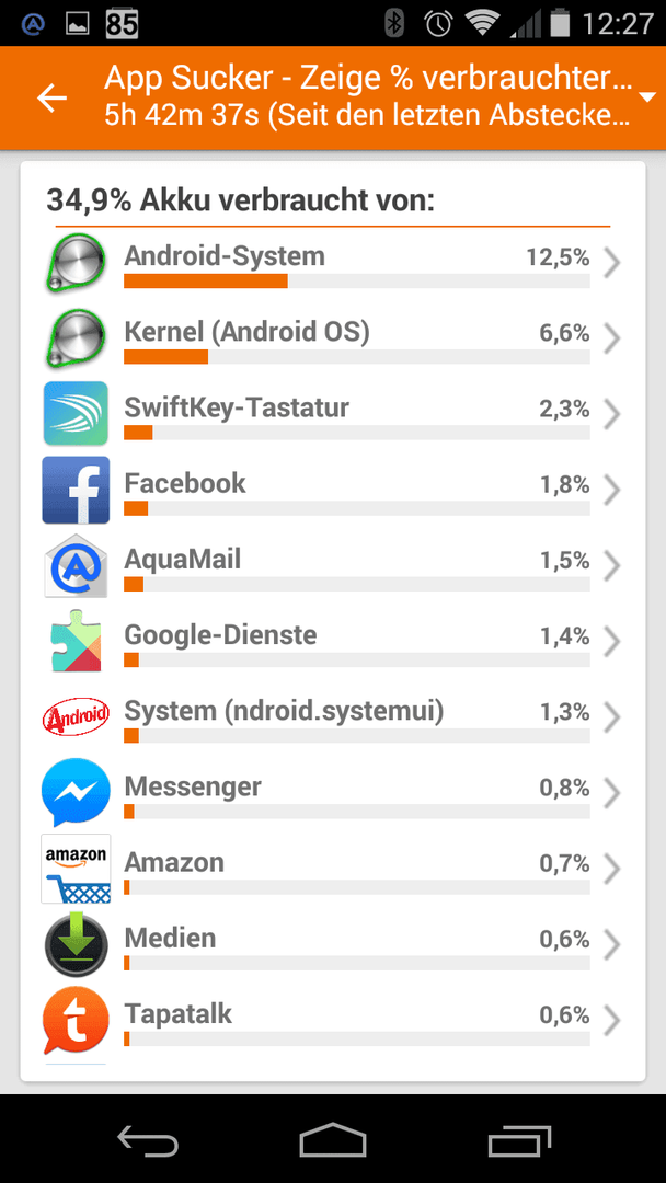

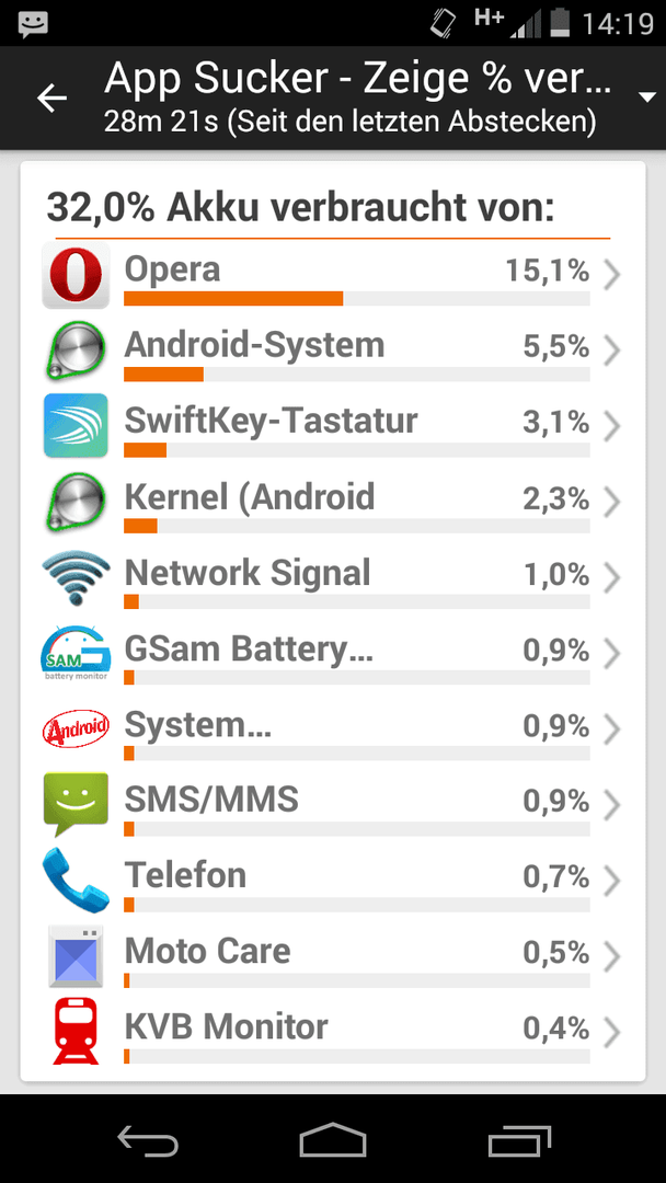

Was auch sehr gern am Akku zieht und Wakelocks verursacht, ist Google Now.
Wenn du es nicht nutzt, dann deaktivieren. ;)

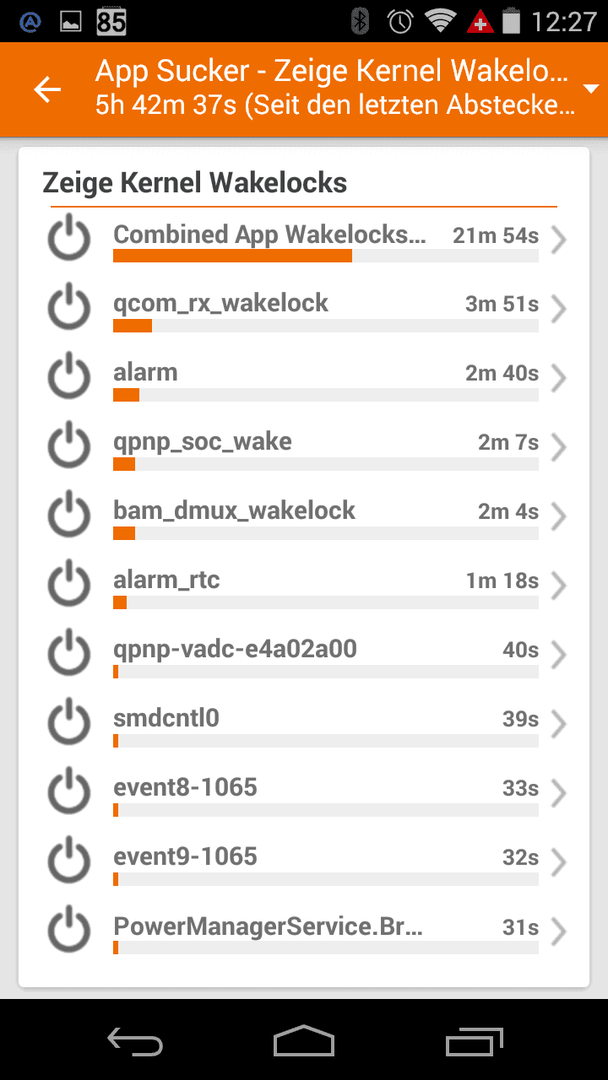

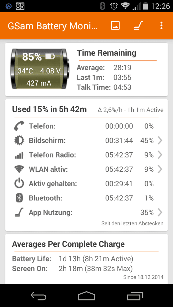

So, Handy nun eine Stunde lang nicht mehr genutzt.
Warum auch immer habe ich heute noch viel mehr Akku als gestern

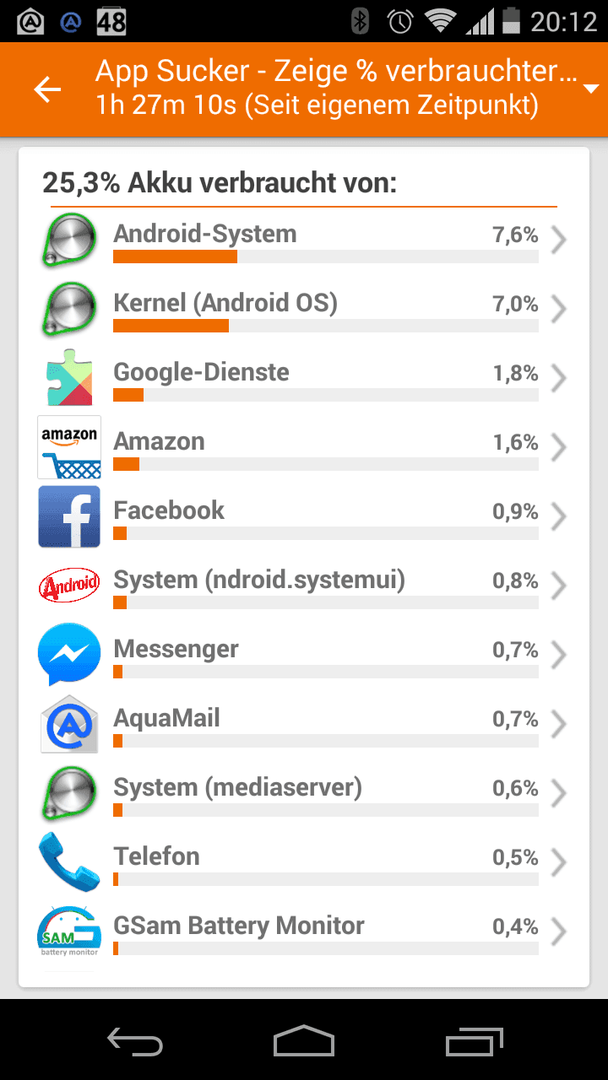

Langsam komme ich glaub dahinter und finde deine laufzeit gar nicht mehr schlecht.
Ist das dein 1. Smartphone?
Du hast alles an apps was man so haben kann. Vorallem solche, die halt eben ohne ende wakelocks verursachen. Fb, fb messenger usw.
Dazu noch das komplette Programm an. bluetooth, gps, wlan, dauersync.
X apps greifen dauernd darauf zu.
und als Krönung halt der extrem schlechte empfang.
Abschließend kann ich dir aber nur raten, lösungsvorschläge an zu nehmen. Von alleine wird das nicht besser.
Mach aus, was du nicht brauchst.

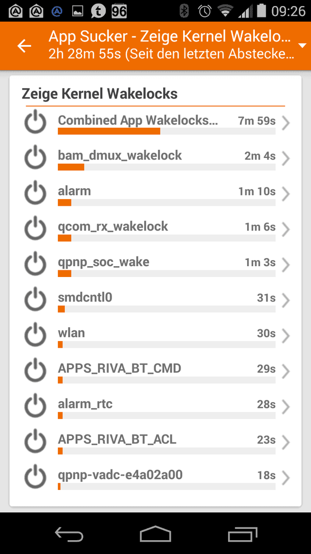

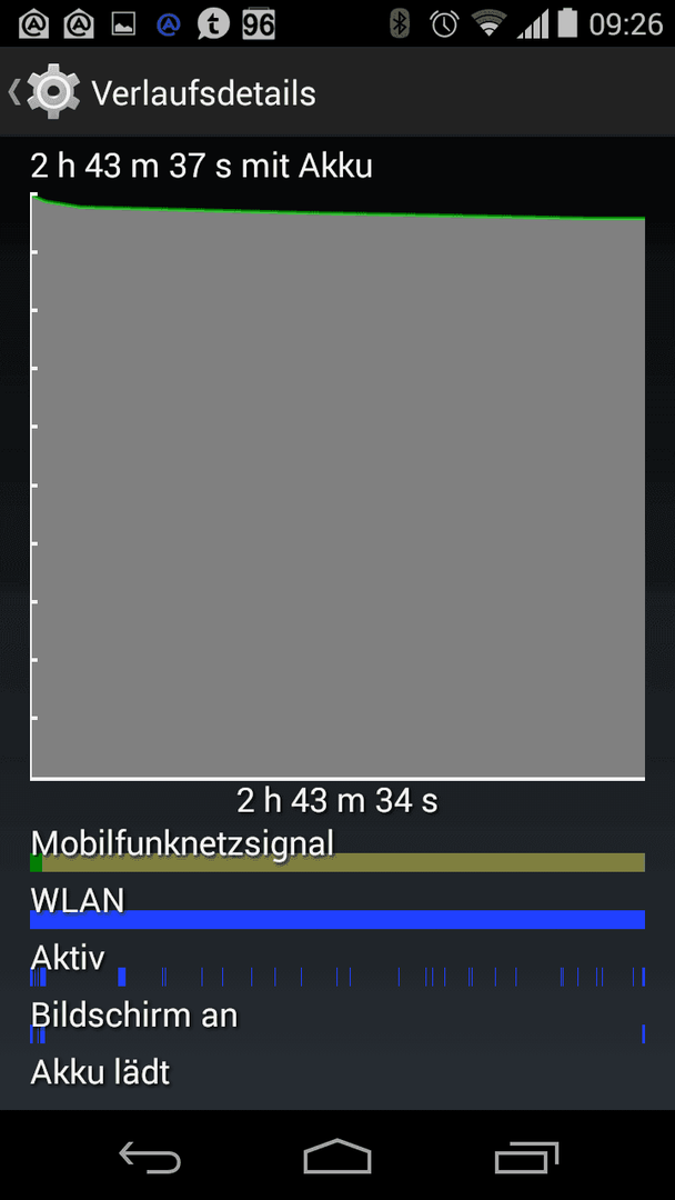

Guten morgen, hatte mein Handy nun über Nacht am Ladegerät, bin dann ins Geschäft und habe es da in die Schublade gelegt.
Dauerhaft Empfang, WLAN dauerhaft, paar Mails,...

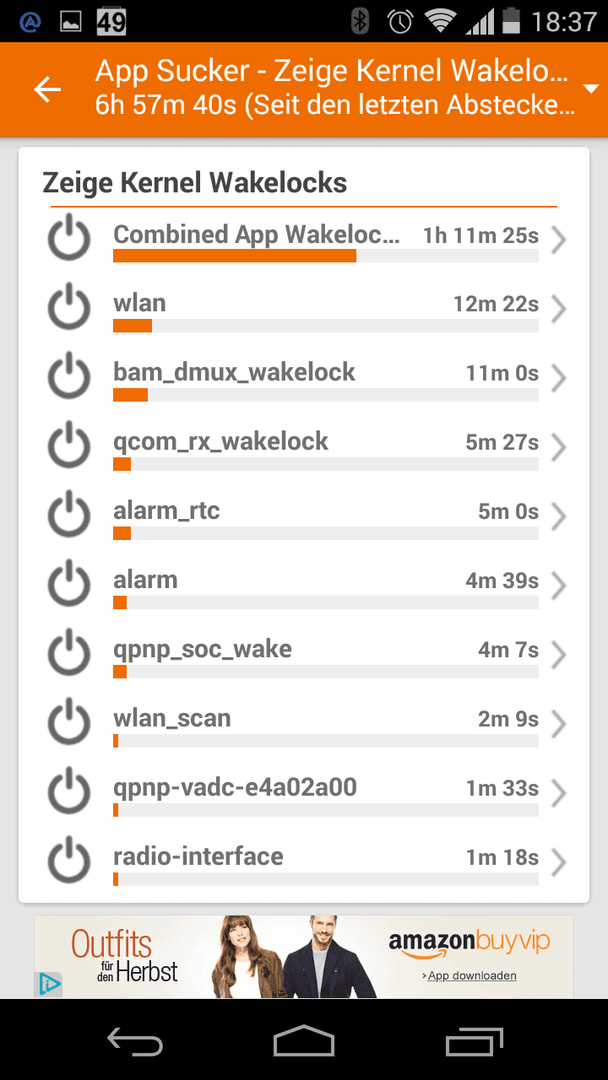

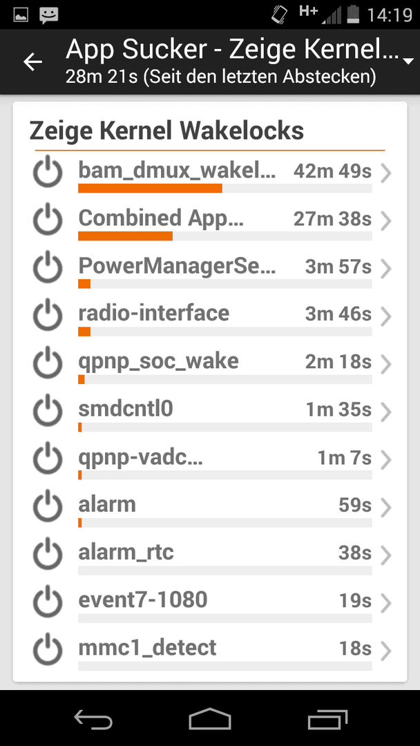

Nochmals ein paar Stunden später.
Akku ist heute zwar deutlich besser, aber weiterhin sehr viele wakeups.
GoogleNow und diverse andere Google Dienste habe ich deaktiviert.
Nicolas, ich glaube der Kernel Wakelock, kommt vom Wlan das müsstest du mal ausprobieren wenn du Stundenlang Wlan aus hast.
Aber sonst sehe ich da außer Android-System und Kernel Android OS nix was auffällig wäre.
@ Spidermil, ne diesen Prozess kannst du nicht deaktivieren, das Feld dazu ist ausgegraut.;)
