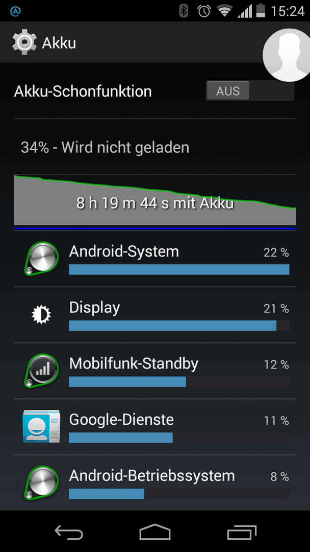

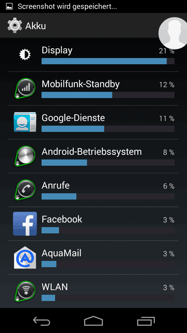

Hallo, ich habe ein Moto G 2.Version
Gekauft im Oktober 2014
Tagsüber bin ich fast dauerhaft im WLAN und habe nach 8h nur noch 30% obwohl ich es nicht aktiv nutze (Mittagspause etwas Facebook,...)
Neustart hab ich schon mehrfach getestet.

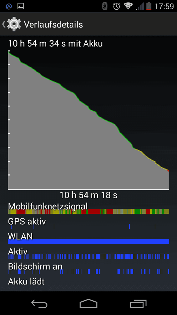

Nach 10h noch 13% Akku. Fax kann dich nicht normal sein.
Sehr viele wakelocks, extrem schlechter empfang, dauerhaft wlan (obwohl außerhalb?), hohe google dienste.
Klar, kann das sein.
Du hier?
Aber genau so sieht es aus, ich hab auch auf der Arbeit extrem schlechten Empfang, und das zieht halt am Akku. ;)
Ich muss grad ein moto g betreuen. Deshalb bin ich notgedrungen hier.
Aber der empfang vom Bild oben ist echt extrem schlimm.
dazu noch gps eingeschalten.
