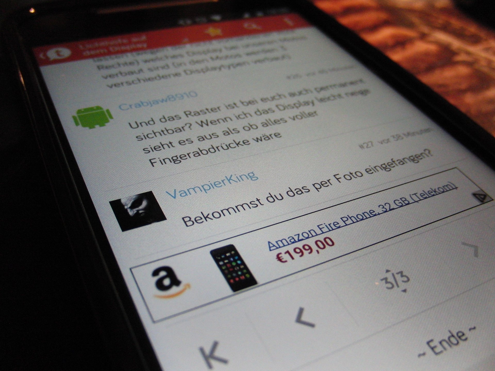

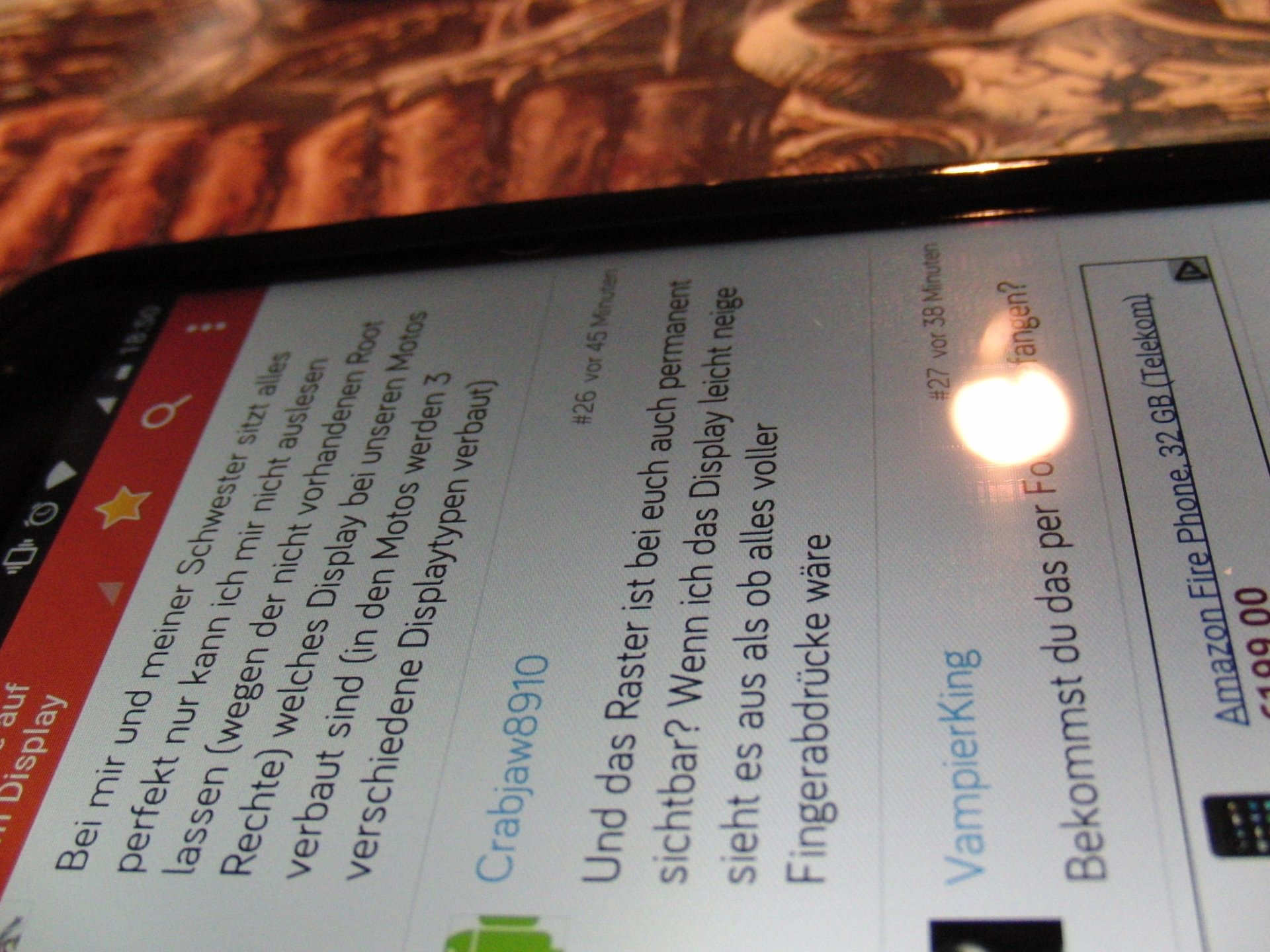

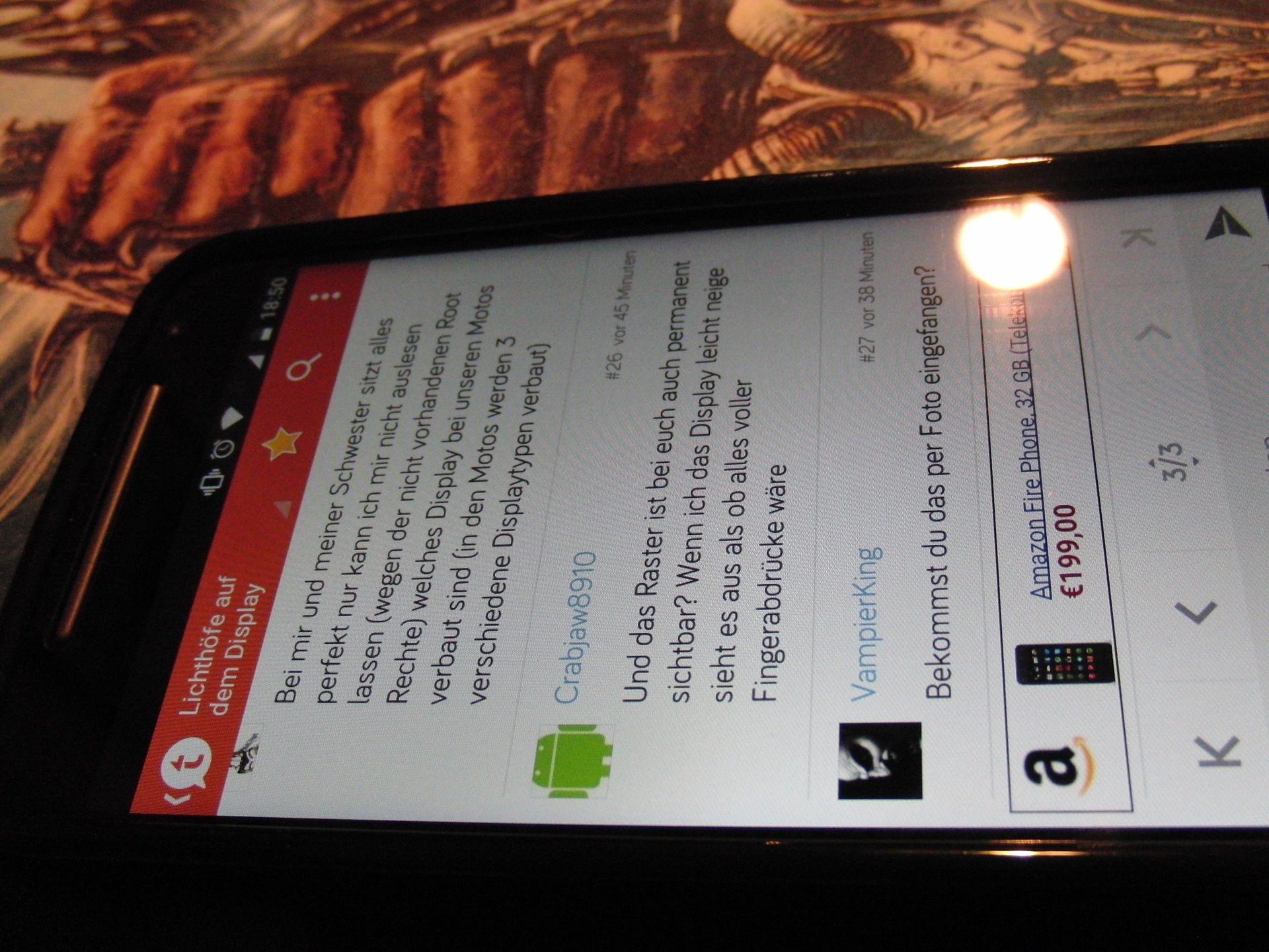

Und das Raster ist bei euch auch permanent sichtbar? Wenn ich das Display leicht neige sieht es aus als ob alles voller Fingerabdrücke wäre
Bekommst du das per Foto eingefangen?
Hoffe man kann es ein wenig erkennen :winki:

Na ja man kann es nicht so gut sehen, in der Sonne wenn das Display aus ist würde man das besser sehen. Für mich ist das normal. Wie gesagt beim Xperia Z2, hat das deutlich schlimmer ausgesehen.
Ich bezweifel auch ob dies bei irgend einem Moto G 2014 besser ist.
Habe ja schon mehrere Geräte da gehabt und dort war es (meine ich) auch vorhanden.
Glaub ich auch nicht, wenn Sonne mal wieder da ist, muss ich das mal genauer bei mir anschauen, und vielleicht in Bildern festhalten.
Gleiches sehe ich auf meinem Display auch:sad: etwas doof
Also auf dem ersten Photo (...2284...) erkenne ich so etwas (Bei den anderen sehe ich nur die Pixel-Matrix.). - Das könnten einfach Interferenzmuster bzw. Polarisationseffekte sein. - Ich tippe mal auf die Display-Qualität (also die Glas-/Kunststoff/Whatever-Schicht).

Sagt doch gleich das ihr Interferenzerscheinungen meint.........das das an HTC liegen soll kann ich so nicht stehen lassen.
Interferenzerscheinungen können immer auftreten sobald 2 Scheiben (sry komme aus der Glasbranche) plan aufeinanderliegen, nicht nur bei Displays.
Bei Isolierglas aus Floatglas können Interferenzen in Form von Spektralfarben auftreten. Optische Interferenzen sind Überlagerungserscheinungen zweier oder mehrerer Lichtwellen beim Zusammentreffen auf einen Punkt. Sie zeigen sich durch mehr oder minder starke farbige Zonen, die sich bei Druck auf die Scheibe verändern. Dieser physikalische Effekt wird durch die Planparallelität der Glasoberflächen verstärkt. Diese Planparallelität sorgt für eine verzerrungsfreie Durchsicht. Interferenzerscheinungen entstehen zufällig und sind nicht zu beeinflussen.
Quelle: Richtlinie zur Beurteilung der visuellen Qualität von Isolierglas
Leute das ist echt normal. Und bei unterschiedlichen Herstellern/Geräten mal mehr oder weniger sichtbar. Es gibt verschiedene Verfahren wie Display, Digitizer und das darüber liegende Glas miteinander verbunden werden. Für mich ist das Jammern auf hohem Niveau. Selbst Hersteller von sogenannten "Premium-Modellen" mussten da schon mehr Kritik einstecken.
