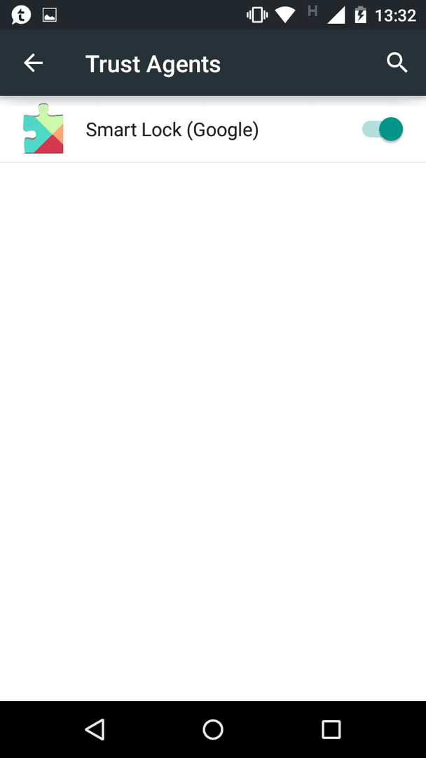

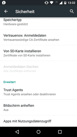

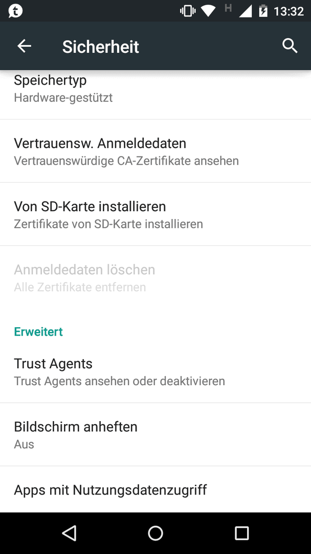

Nun funktioniert dahingehend alles, aber mysteriöserweise ist die smartlock-funktion nichtmehr da. Ist das sonst bei jeamanden so?
@Hectic: Fehlt die Funktion im Menü komplett oder tut sie es einfach nicht mehr richtig? Habe derzeit auch ein wenig Probleme mit dem Smartlock, es erkennt häufig nicht, an welchem Ort ich mich befinde und sperrt somit das Telefon mit Pin. War vor einiger Zeit noch nicht der Fall.
Sie ist nicht da.
Im Bereich Sicherheit die Trust Agents aktiviert?

In den trust agents wars aus. Auf das muss man mal kommen...
Danke!
