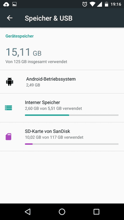

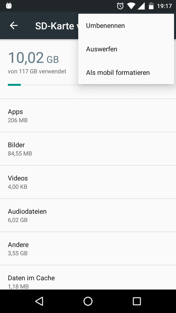

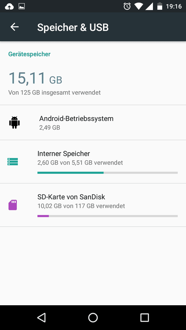

nachdem ja bei Android 6 die Speicherkarte fest mit eingebunden werden kann, was ist denn da die max. Größe? Hat sich da etwas geändert, bzw. hat jemand Erfahrung mit einer 128er Karte?
Ich würde dann nämlich gerne diese Karte mit einbinden, sofern das geht:
SanDisk Ultra Android microSDXC 128GB bis zu 80 MB: Amazon.de: Computer & Zubehör
Vielen Dank vorab
Mfg
Martin
Ja funktioniert. Ich nutze exakt die gleiche Karte.
EDIT: Ich würde mir die Karte nicht nochmal kaufen... dann lieber Samsung. Von deren microSD-Karten habe ich in letzter Zeit viel Gutes gehört.
Reaktionen: Martin878

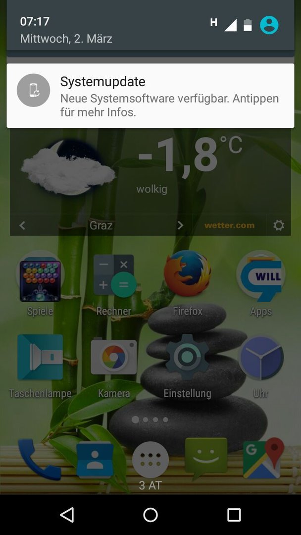

Bestätigen kann ich es schwer.
Habe damals nur nen Screenshot bekommen was meine lady machen soll damit.
Gerät wurde beim Hofer gekauft, sind aus Österreich.
Siehe Fotos
Nachdem es das Handy meiner Freundin ist, und die sich nix auskennt, sind wir auch keine Tester für Motorola oder der gleichen.
Es ist auch keine Verschlechterung des Modems aufgefallen.
Es ist auch ein Gerät mit Dual Sim
Läuft ganz gut das Gerät
