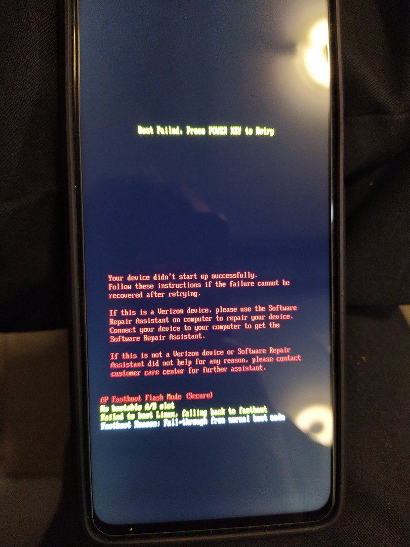

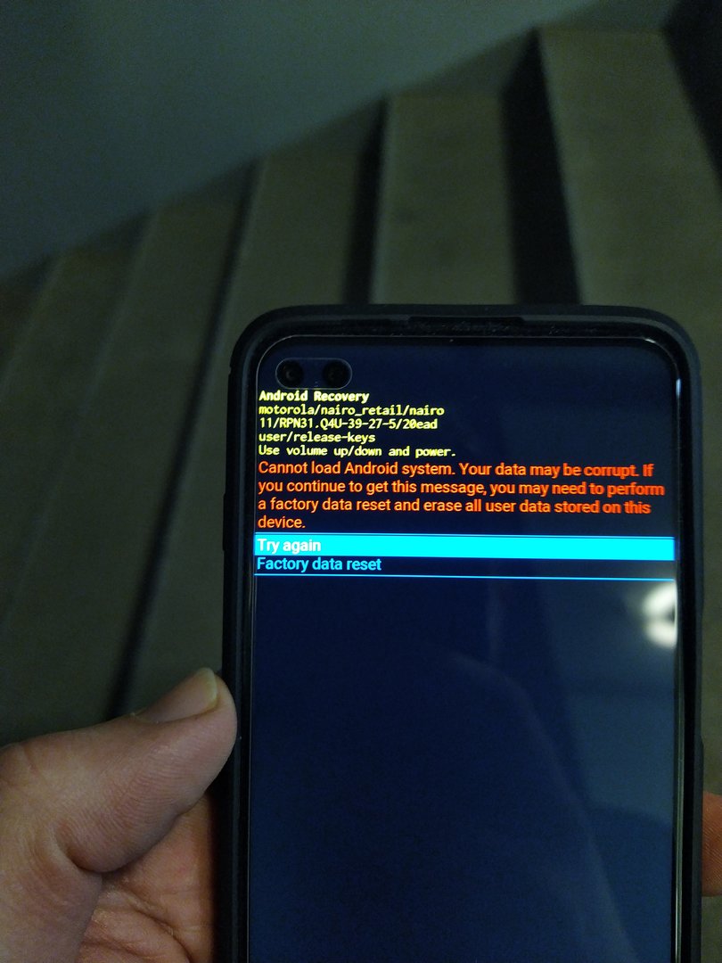

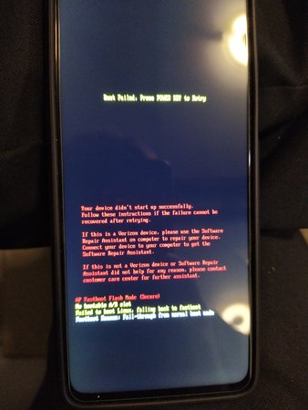

Darauf hab ich ja sowas von gar keine Lust. Ins System komm ich nicht mehr.

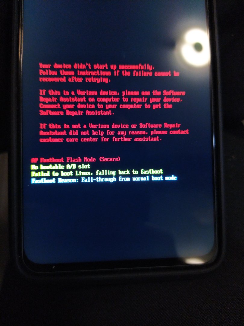

Die Farce geht weiter nach dem retry:
Das sieht nicht gut aus - ist evtl. ein Hardwaredefekt / Speicher ??? Was anderes was ist das für ein Panzerglas wo du da drauf hast - das wo ich von Am.... habe hat vorne keine Löcher d.h. die Frontkamerabilder sind suboptimaler....
