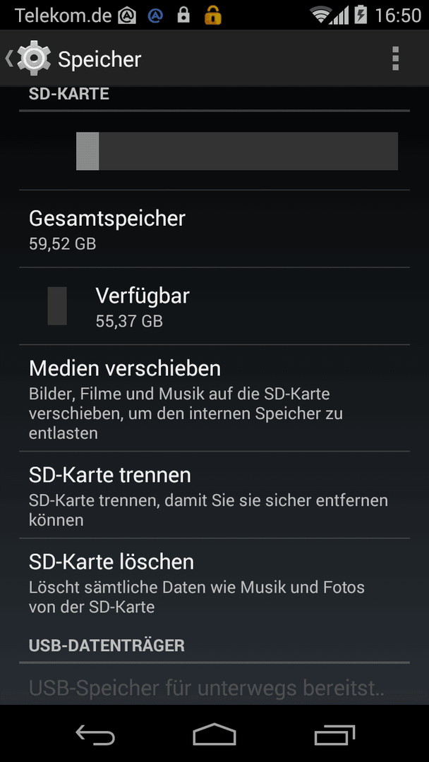

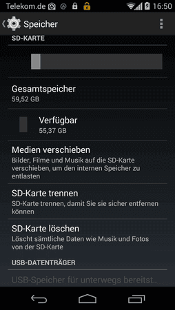

Hallo Kellermeister.
Ich habe diese Karte auch schon in meinem S4 mini gehabt.
Habe die Karte im PC Kartenleser mit FA32 formatiert.
Dann in das Moto G rein. Das Moto G meldete es müsste die Karte formatieren, hat dies auch getan und seitdem läuft die Karte. Sie lief korrekt mit Android 4.4.3 und jetzt auch mit 4.4.4.
Siehe Screenshot.
