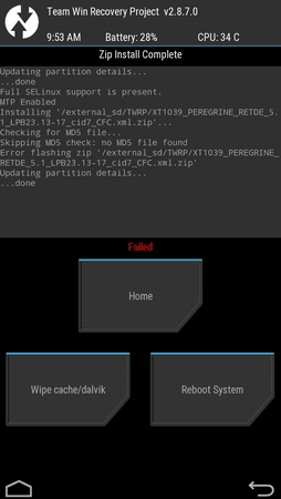

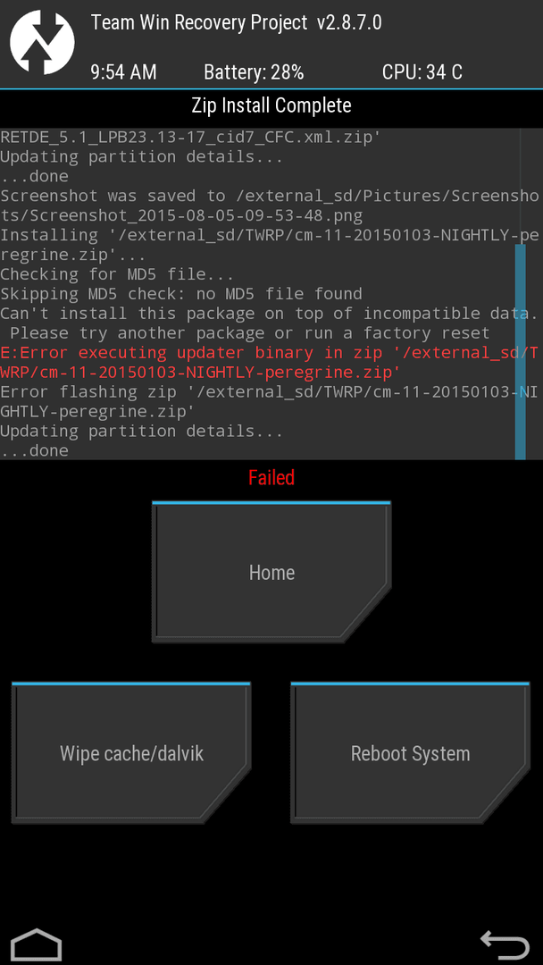

Deine Meldung ist leider unvollständig... Die Begründung fehlt...
Im TWRP funktioniert auch die Screenshot-Funktion mit power+voldown! ... Findet man dann in /pictures/screenshots
... Zeige bitte nochmal ein Screenshot zu der Fehlermeldung!
Ok, hier isses:
und selbiges zum Update auf die cm-11

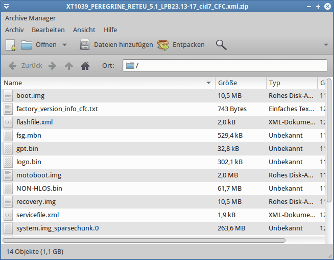

zu Screenshot 2015-08-05-09-53-48-png:
...das sieht aus wie Screenshot - 05.08.2015 - 19:21:11.png ,
...wenn das bei dir auch drin ist... das ist zum flashen - nicht installieren - das ist das stock-rom...
flashen: mit fastboot
installieren: mit twrp

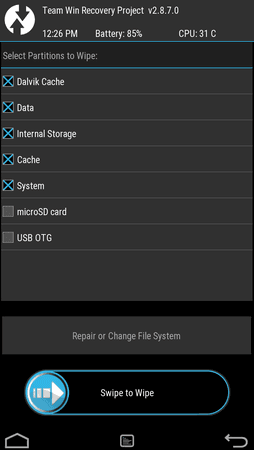

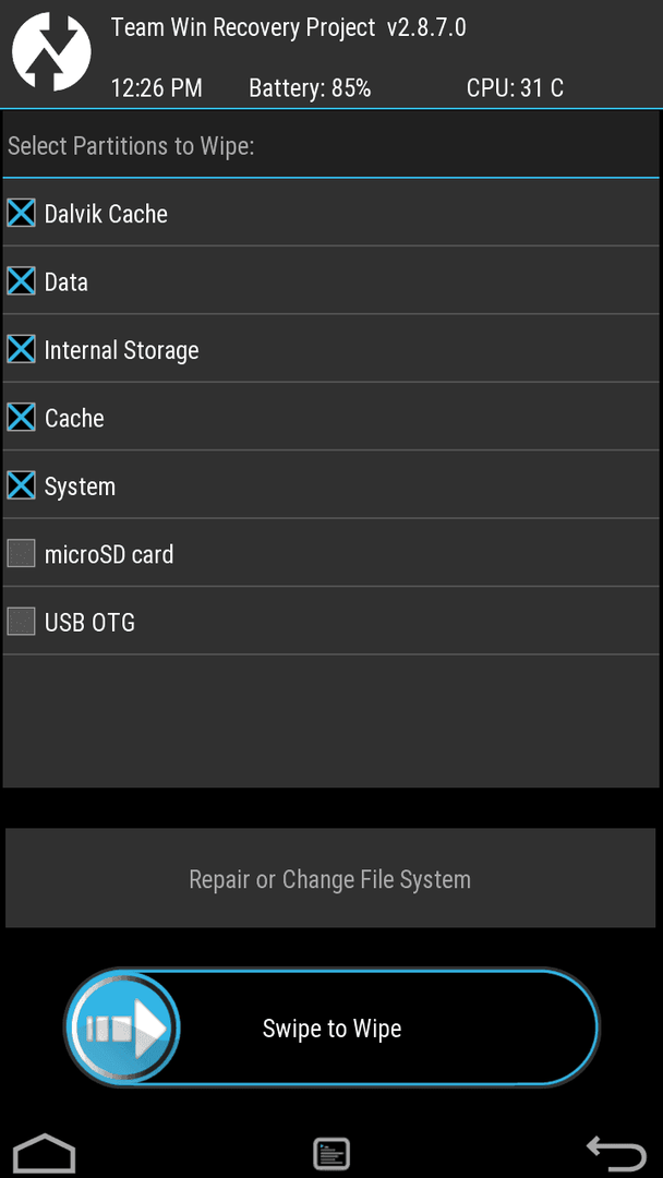

zu Screenshot 2015-08-05-09-54-12-png:
merkwürdig... hast du auch ... ( schonwieder so ne dumme Frage... ;) )
mal alles gelöscht/ge-wipe-d ?Screenshot_2015-08-05-12-26-35.png
vielleicht ist Internal Storage nicht nötig - ich hatte es aber ... ich meine bei crdroid - da war es ( Internal Storage löschen ) erforderlich...
Da du ja ein 4g hast - nehme ich an, wir sind ja im 4g Forum... sollte das Sichern (von /DCIM + /Pictures + /TWRP + /cmupdater + /Download + ...) auf SD kein Problem darstellen...
...das sieht aus wie Anhang anzeigen 418633 ,
Hmm, jetzt bin ich aber verwirrt: die XT1039_PEREGRINE_RETDE_5.1_LPB23.13-17_cid7_CFC.xml.zip wird nicht per TWRP installiert sondern mit fastboot? Ich dachte zip per TWRP und img per fastboot...?
Der Inhalt der zip ist bei mir gleich (habe halt nur die DE-Version), aber (nun eine dumme Frage von mir) wie lautet denn dafür dann der Befehl?
Code:
fastboot flash recovery XT1039_PEREGRINE_RETDE_5.1_LPB23.13-17_cid7_CFC.xml.zip
oder muss ich jede .img einzeln flashen?
Mann Schei***, da ist mir echt was entgangen wie mir scheint... :huh:
mal alles gelöscht/ge-wipe-d ?Anhang anzeigen 418644
Jipp, das hab ich so alles gemacht. Aber wenn es das Problem von oben behebt...
