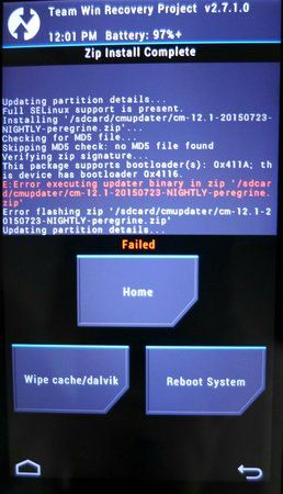

Hallo liebes Forum,
ich habe ein Problem mit dem Updaten von CyanogenMod ich habe mir den TWRP vor einem Monat herunterladen und jetzt kann ich nicht mehr updaten. (Das Bild vom Upaten fügen ich mit zu.)
TWRP beklagt sich in deinem Log (zu lesende Ausgabe auf deinem Screenshot), dass der aktuell installierte Bootloader nicht zu dem passt, der vom zip-File erwartet wird. - Vllt. ist das ein Fehler im zip oder das zip passt nicht zu deinem Phone..

Motorola Liebhaber schrieb:
Hallo liebes Forum,
Ich habe das selbe Problem und das hier gefunden. Leider gilt das nur für das "falcon" und nicht für das "peregrine".
Wie habt ihr das denn gemacht?
Versuche ich vorher die CM11 von hier zu installieren kommt
can't install this package on top of incompatible data. Please try another package or run a factory reset
E:Error executung updater binary in zip '/external_sd/TRWP/cm-11-20150105-NIGHTLY-peregrine.zip'

Also nach weiterer Recherche bin ich zu dem Schluss gelangt, dass es etwas zu heikel ist, den Bootloader zu updaten (hier).
Daher bleibt mir wohl "nur" die Wahl, erst CM-11 zu installieren und dann CM-12.1. Ist kein Ding, leider scheint die Version von hier nicht mehr zu funktionieren (s.o.).
