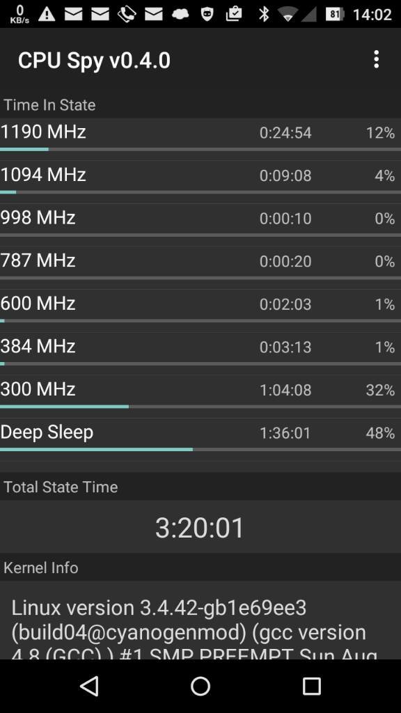

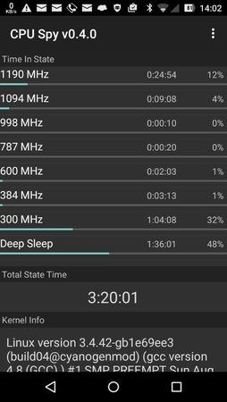

Hallo, bei mir wird mit CPUSpy ebenfalls angezeigt, das DeepSleep nicht verwendet wird, nach längeren liegen. Ich finde allerdings mit Disable Service nicht den Mediascanner und kennst du eine kostenlose gute Alternative zu Better Battery Stats?
Schönen Abend noch.
In der 23 wird bei mir jedenfalls DeepSleep benutzt,
auch die Version vorher, aber das war wohl mehrere Tage vor der 19...
25 auch DeepSleep...
Ja, mit der 23er habe ich auch DeepSleep und der Akku hält.
