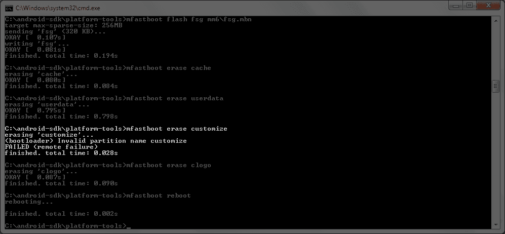

Das einzige was bei mir einen Fehler produzierte war
mfastboot erase customize
Ansonsten ist mein Moto G gerade im boot-prozess, aber da hast ja selbst geschrieben, dass es lange dauert :)

erase customize und clogo sind auch eigentlich nicht nötig. habe zumindest customize mal rausgenommen.
edit: ach hast du mit mfastboot geflasht. eventuell gibts da den befehl überhaupt nicht.

Bei der Fehlermeldung steht ja, dass eine Partition "customize" nicht gefunden wurde, liegt also nicht an mfastboot sondern an der Tatsache, dass mein Moto G diese Partition nicht hat :-D

Hast Recht! Hatte das CMD Fenster noch offen und ebenfalls eine Fehlermeldung.
C:\4g>fastboot erase customize
erasing 'customize'...
(bootloader) Invalid partition name customize
FAILED (remote failure)
finished. total time: 0.058s
Mein Fehler! Naja, ist ja nix passiert.
