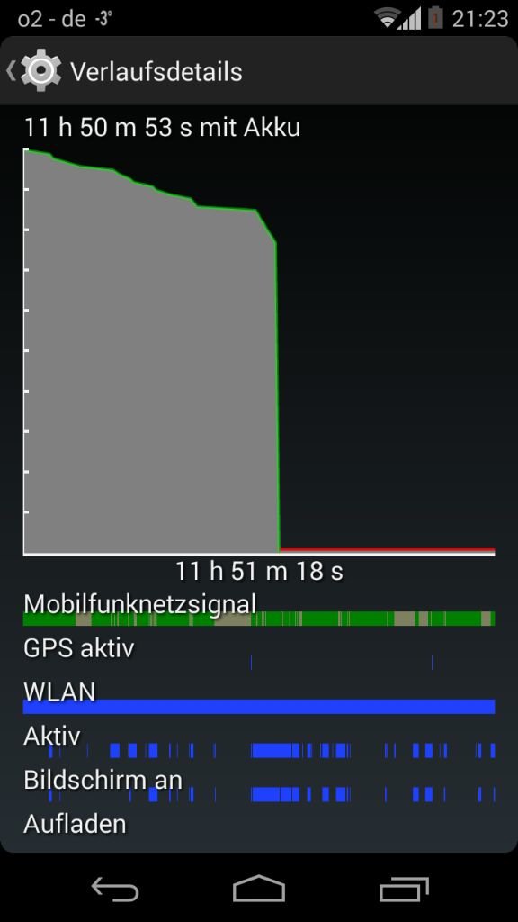

Mein G hatte ich am 22.11. gekauft und bis jetzt Glück gehabt. Heute leider nicht mehr. Bei 40% schaltete es sich aus und nach dem Einschalten wurden auch nur noch 1% angezeigt. Seltsamerweise wurden beim Anstecken ans Ladegerät gleich 24% angezeigt. Ich hoffe es war ein Einzelfall, denn bis jetzt war ich sehr vom G überzeugt und habe mein Iphone dafür erstmal beiseite gelegt.

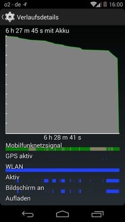

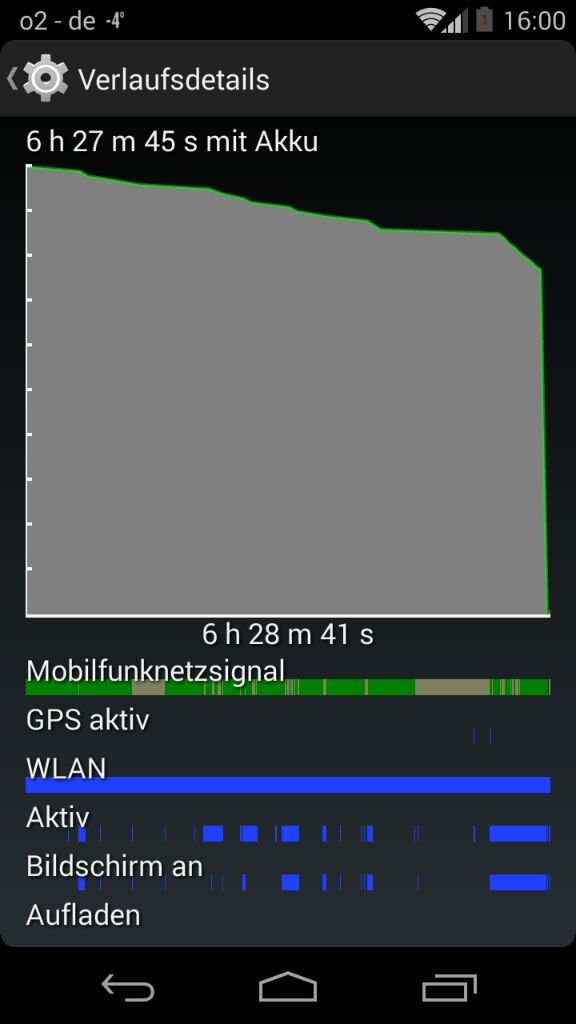

So, jetzt ist es gerade live beim Surfen passiert: Akkuanzeige springt von ca. 88% auf 0% und das Moto fährt sich runter. Wurde heute früh 2 Stunden lang aufgeladen. Auch nicht am Rechner gehabt oder so. Das macht so leider keinen Spaß. Nach dem Anschalten zeigt es jetzt 1% an, ich warte jetzt so lange, bis es von allein ausgeht.
Irgend einen Rat, Frau Summers? Ich werde es jetzt bestimmt nicht zum 4. Mal auf Werkseinstellungen zurück setzen...

Ich lasse es immer noch eine ganze Weile länger dran, heute früh auch. Aber das kann auf Dauer ja nicht die Lösung sein. Irgendwas ist da doch buggy..
Ach ja: seitdem läuft es gerade dauerhaft auf 1%... da spinnt doch die Software meines Erachtens...

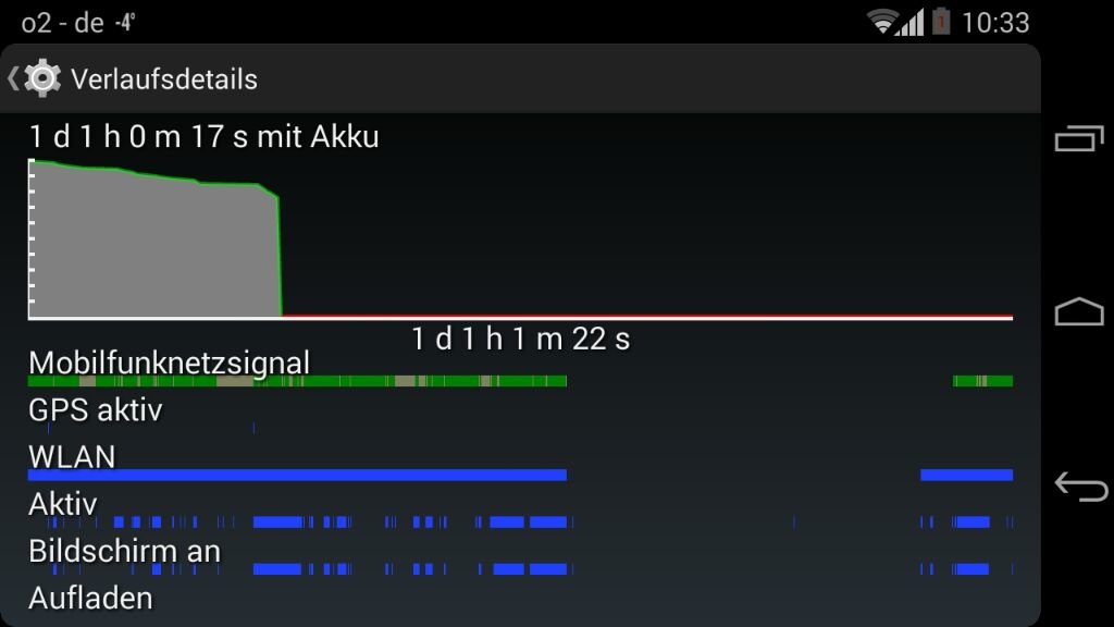

Witzigerweise ist der Akku nicht wirklich leer... Ansonsten kann ich mir nicht erklären, warum der Akku bis ca 14% läd und dann nach 10 Minuten, wo ich wieder auf´s Display geschaut habe, plötzlich auf 100% steht. Ich werde jetzt das Teil mal bis zum Schlafengehen am Ladegerät lassen.
Ach ja, den Fehler mit dem Wecker habe ich nochmal versucht zu reproduzieren. Diesmal ist nichts passiert... Wecker an, MG bleibt an, Akku gut. Keine Ahnung, was da passiert
Gruß,Michael
Wenn nur die Anzeige spinnen würde, wär's mir ja vollkommen Wurscht solange sich das Telefon nicht unbemerkt von selbst abschaltet. Das ist ja das Blöde daran. Werde es jetzt leer gehen lassen und dann nochmal eine ganze Nacht dran lassen, mehrmals hintereinander. Tritt das dann in einem Monat wieder auf, wird's halt umgetauscht...
Mal sehen, wie lange ich mit dem 1% noch hinkomme...

So, laufe hier immer noch mit einem Prozent rum, was mir sagt, dass der Akku beim gestrigen Aufladen die ganze Kapazität bekommen hat. Daher bleibt die Frage, wie der plötzliche Zusammenbruch kommt, ob wirklich ein Spannungsabfall im Akku passiert (also ein Defekt im Akku?) oder nur irgendwie die Software spinnt. Wäre toll zu wissen im Hinblick auf einen evtl. Umtausch. Na ja, ist ja noch ein bisschen Zeit zum Umtauschen übrig...
