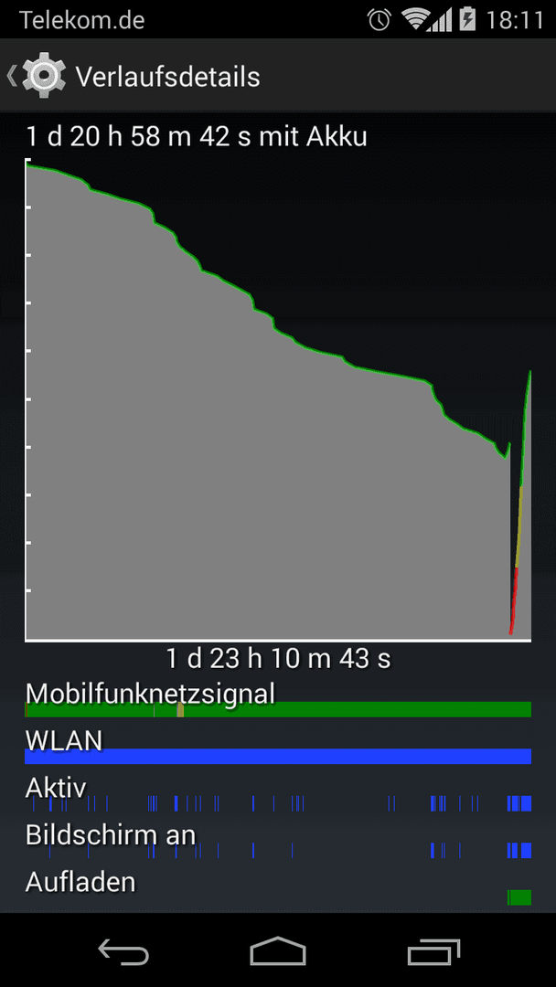

Vorhin passierte folgendes: Ich hatte das Handy mit ca. 38% Ladung am PC angeschlossen, weil ich reverse USB Tethering ausprobieren wollte. Nachdem ich das nicht hingefummelt bekam, deaktivierte ich auf dem Handy das Tethering (wohlgemerkt: Das Verbindungskabel zum PC steckte noch!).
In dem Moment fiel der Ladestand von 41% auf 0%, das Handy machte nur kurz "Waaah! Hilfe! Akku leer" – und ging dann aus.

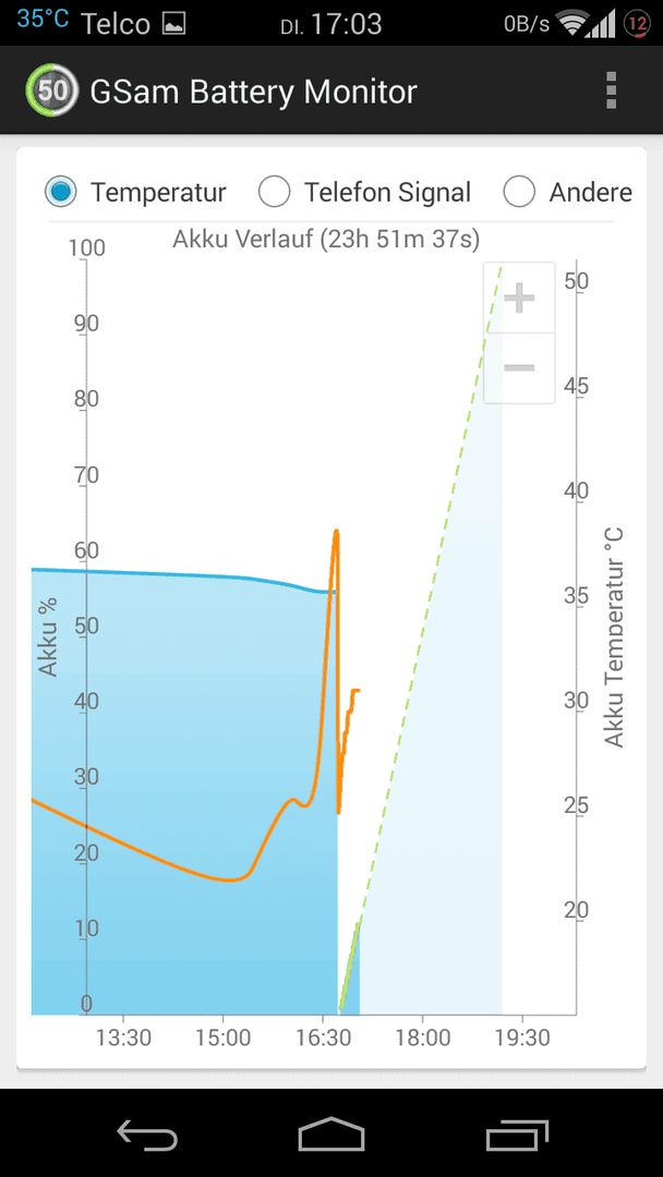

So, gerade schon wieder passiert.
Allerdings diesmal ohne USB-Verbindung.
Das MG lag einfach neben mir auf dem Schreibtisch, der Bildschirm war seit mindestens 45min. aus.
Plötzlich: Akku-Leer-Ton, runtergefahren, anch wiedereinschalten nur 1%. Mein GSam-Battery-Monitor-Widget hat in den ersten 20sec. noch 55% Akku angezeigt, ist dann aber auch auf 1% gesprungen.
Was soll das? Das nervt...

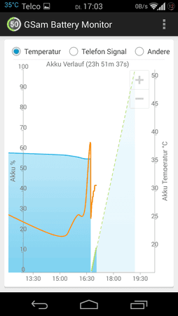

Viel eher vermute ich einen Prozess, der sich im Hintergrund aufhängt und dann einen Absturz verursacht. Im folgenden Screenshot sieht man gut, dass die Akkutemnperatur stark angestiegen ist (orangene Linie), bevor das Gerät neu gebootet hat und die Akkuanzeige auf 1% gefallen ist.
Mein erster Gedanke war eventuell eine thermische Schutzschaltung im Akku(management), aber dazu sollte eine Temperatur von 40°C noch zu wenig sein.
Das MG lag ja einfach so auf dem Schreibtisch. Einen Hitzestau kann ich also auch ausschließen.
Schade, dass der GSam Battery Monitor nicht anzeigen kann, welcher Prozess für die Aktivität vor dem Drop verantwortlich war.

Sehe ich das richtig die Temperatur war über 60 Grad? Dann hat bestimmt die Schutz Schaltung zugeschlagen.
Nein, das täuscht. Das dachte ich zuerst auch , aber die linke Skala ist die Kapazität des Akkus. Die Skala für die Akkutemperatur ist am rechten Bildschirmrand. Demnach hatte der Akku um die 40°, was ich als warm, aber völlig unbedenklich einstufen würde.
Die Frage ist: Welcher Prozess steckt dahinter..?
