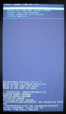

Um zu sehen, an welchen veränderten Systemdateien ein Update scheitern würde, "flasht" die angehängte Check.zip. Das geht vermutlich nur im CWM; TWRP- oder Original-Recovery-Verwender müssen also erst umflashen. Diese ZIP-Datei führt keine Veränderungen am System durch; sie führt aber alle Prüfsummenoperationen durch, die auch die Update macht, und schreibt das Ergebnis hin. Wie so was aussehen kann, sieht man im Bild.

jna schrieb:
Die Originaldateien lassen sich aus den entsprechenden ROM-Dateien extrahieren, beispielsweise aus Update.zip für manuelles Update auf Lollipop oder der passenden aus [ROM][FALCON][5.1][STOCK] Stock Motorola Lol… | Moto G | XDA Forums
Weiß Jemand, wo die Original 5.0.2 (XT1032_FALCON-RETDE_5.0.2_LXB22.46-28.1_1_cid7_CFC_1FF.xml.zip) zu finden ist? Der Download unter FileFactory funktioniert leider (momentan) nicht...
Wie funktioniert ansonsten das Extrahieren aus dem oben verlinkten Update.zip? Hab dazu leider nichts gefunden.
Du kannst eine ZIP doch einfach entpacken...?
Ich habe die originalen Dateien auf das Phone gepusht
Zum Beispiel mit
Code:
adb push fswriter.apk \system\priv-app\fswriter
Die check.zip meckert aber immer noch.
Die normalen System Apps konnte ich pushen. Bei den priv-app habe ich Probleme.
adb push nach /system? Wo kommen da die Schreibberechtigungen her?
Versuche mal, über einen root-fähigen Dateimanager auf dem Gerät.
Ich war im cwm recovery und habe vorher "mount /System" gemacht.
Aufm Handy sind die apk sogar in den richtigen Ordner.
Ah, OK.
Aber dennoch: Die Check-Datei macht bei der Überprüfung dasselbe, wie auch die Update-Routine. Wenn der also eine unerwartete Datei anzeigt, wird auch das Update nicht durchlaufen.
