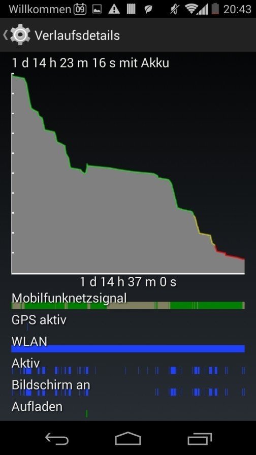

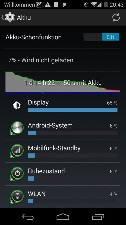

Moin,
also ich habe jetzt KK drauf, einmal voll geladen und seit dem ca. 28 Stunden nicht.
Über Moto Assist habe ich von 23 - 6 Uhr den Nachtruhe Modus aktiviert.
Ansonsten:
BT ist meistens aus, GPS steht auf GPS only, alles andere sonst unverändert. Für meine Verhältnisse hab ich ziemlich viel mit dem Moto G gemacht.
Ich finds super, v.a. weil das ein krasser Sprung von dem Defy ist :D.
Fehlt noch die SOT, ohne die ist es wenig aussagekräftig.

Eines vorweg,von der Laufzeit bin ich echt begeistert.Ich habe das Handy vorgestern Abend gekauft,und über Nacht laden lassen.Ich habe jetzt nach ein Tag Laufzeit noch 7% im Akku.Display ON:6Stunden,Helligkeit auf Auto,WLan und Datenverbindung immer an.habe mit der ersten Ladung das Phone eingestellt,und wie es so ist, wenn was neu ist,viel dran gespielt.

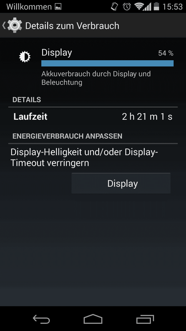

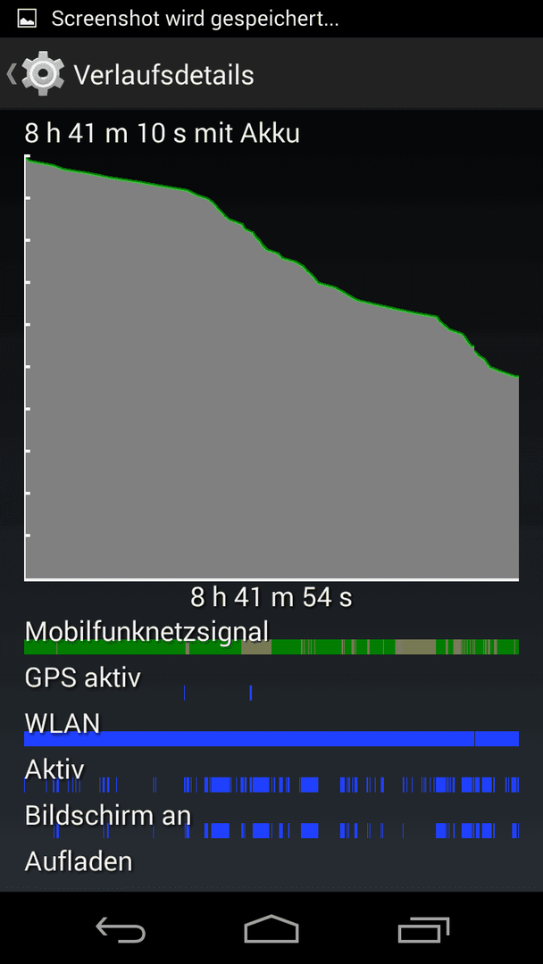

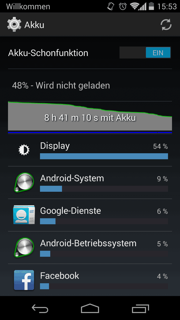

Irgendwie ist bei mir die Akkulaufzeit bei KitKat schwächer. Knapp acht Stunden Laufzeit, zwei Stunden Display On und nur noch 56 %.
Und wir sollen jetzt raten, was los ist oder nur Trost spenden?
Mach die drei obligatorischen Screenshots der Akku-Settings, dann kann man gemeinsam eruieren, was da so am Akku zerrt. Normal ist das jedenfalls nicht.
Ging vom Handy nicht...

Du bist nicht auf Stock ROM, oder? Oben links müsste eigentlich dein Provider stehen. Welches ROM nutzt du? Anhand der Screenshots müsstest du eher 85% Akku haben. Denn eigentlich ist alles im grünen Bereich: der massivste Akku-Verbraucher ist das Display, alle anderen Verbraucher unter 10%. So sieht das bei mir auch aus und ich habe noch 80%.

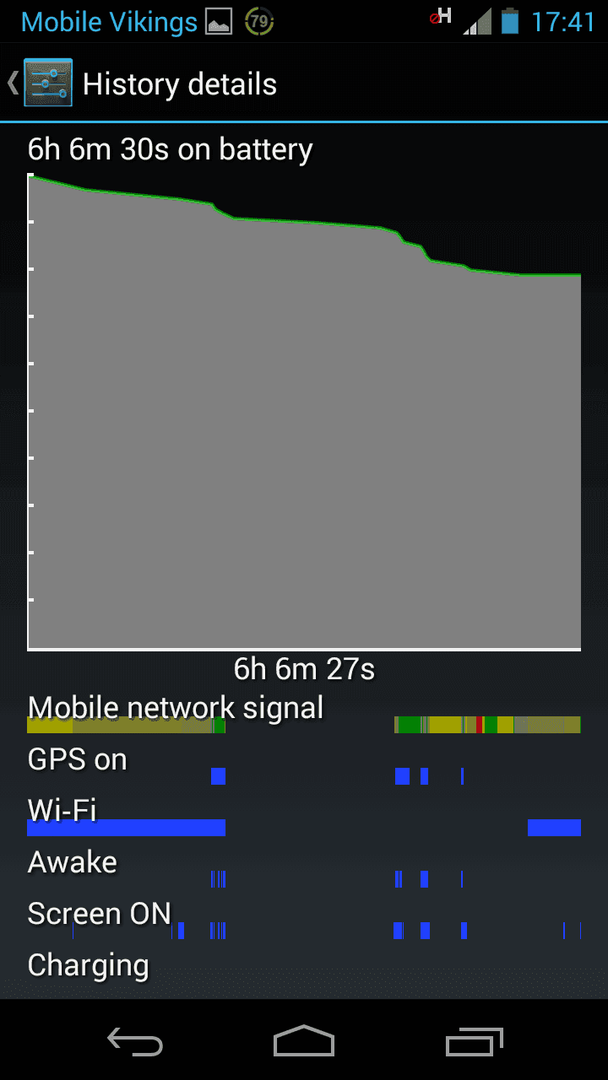

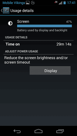

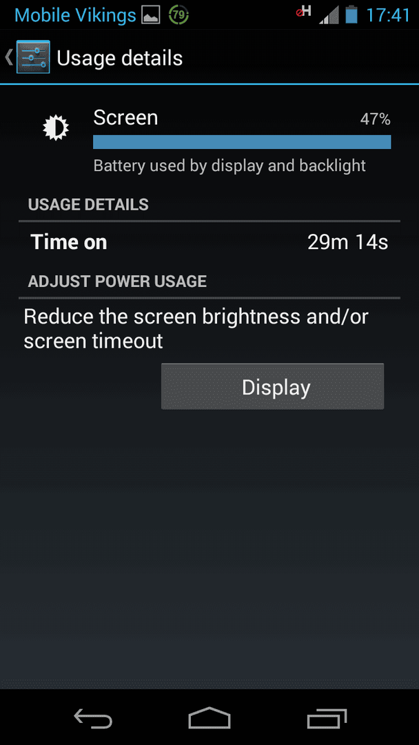

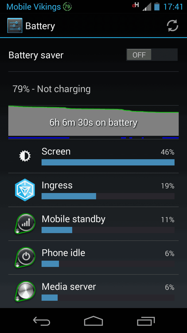

So langsam kommen mir hier aber die Bedenken ob mit meinem Handy alles in Ordnung ist... Die ganze Zeit W-Lan aus außer bei Benutzung und kurz Ingress gespielt (sehr akkulastig wegen GPS) und trotzdem nach 6 Stunden Benutzung und einer halben Stunde SOT nur noch knapp 75%...

Lass mal WLAN an, das ist viel sparsamer als man meist denkt.
