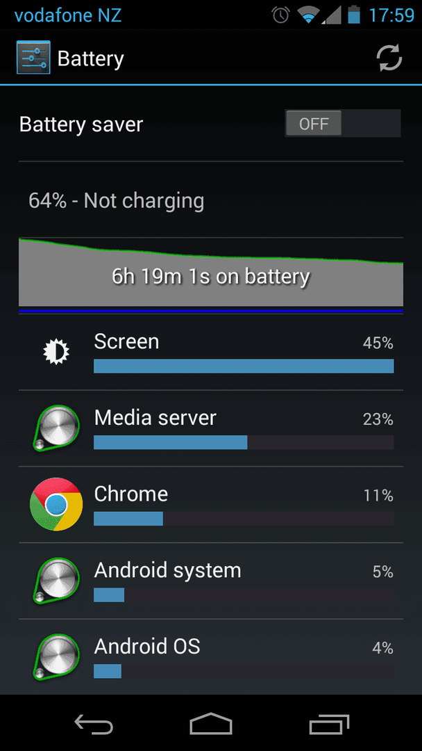

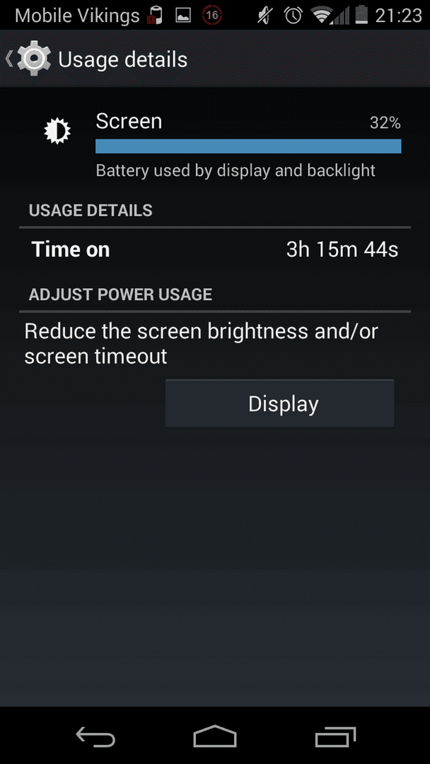

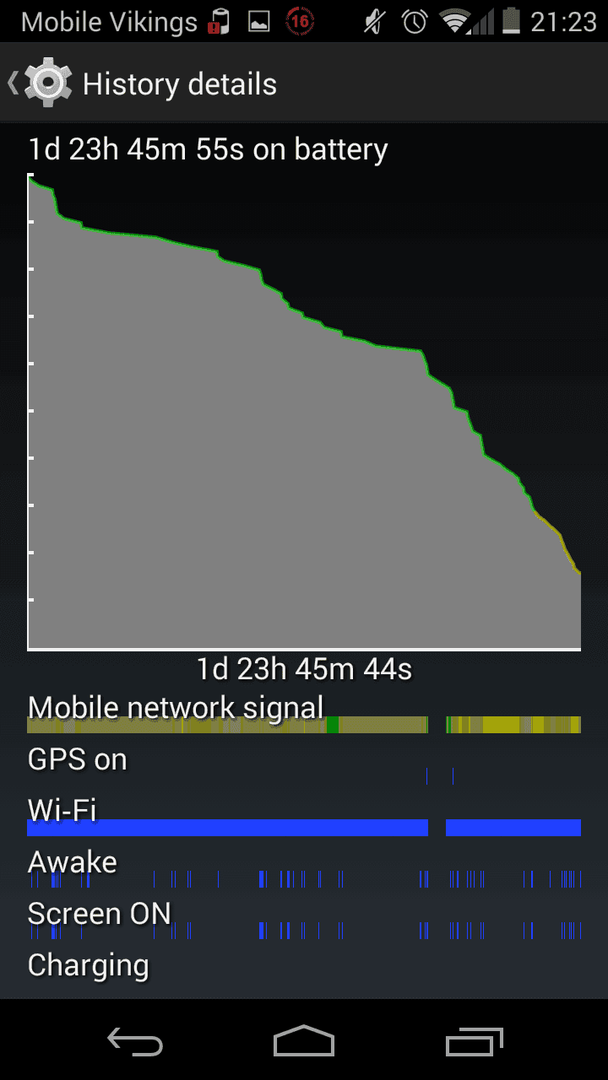

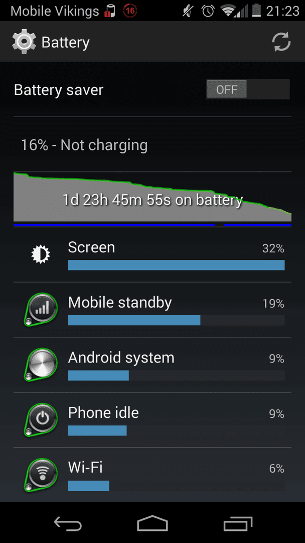

Seit Kitkat habe ich einen deutlich geringeren Akkuverbrauch. Ich denke das ist darauf zurückzuführen dass der Mediaserver-Bug überhaupt nicht mehr auftritt, und gegebenenfalls noch ein paar weitere kleine Bugs, die vielleicht vorhanden waren.
Jedenfalls komme ich jetzt auf eine Akkulaufzeit von 2 Tagen und 3,5 Stunden SOT :thumbup:

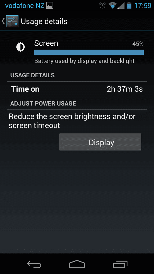

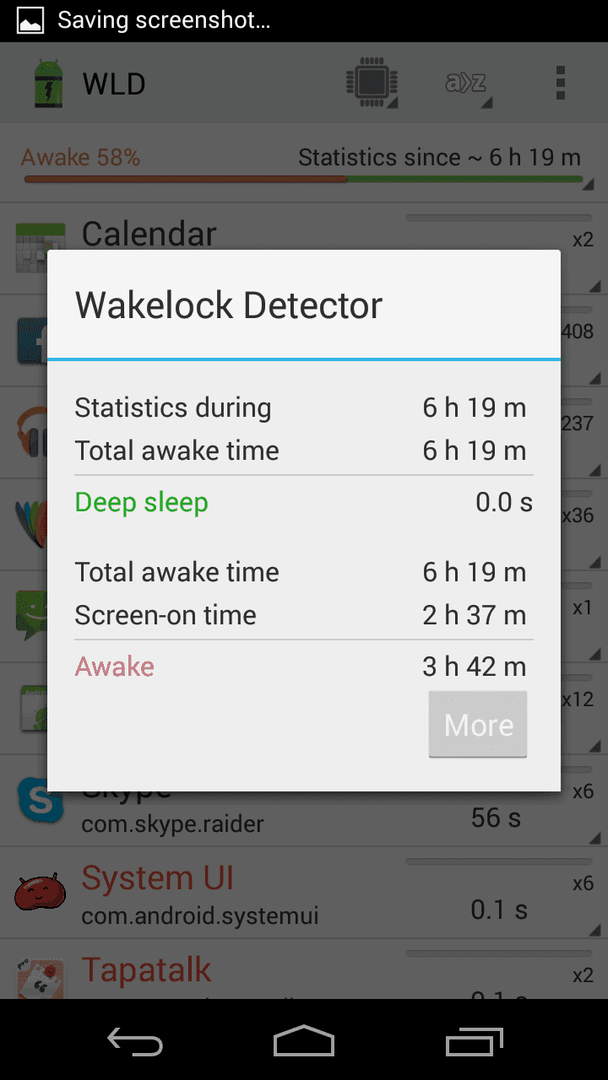

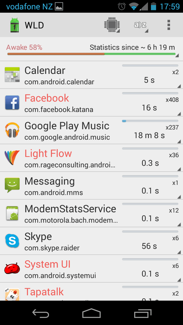

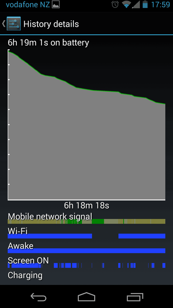

Hi Leute,
ich habe seit ein paar Tagen das Moto G (immer noch auf Stock 4.3, aber das erste OTA update habe ich schon installiert [mit apk install bugfix]) und habe daVor auch schon fleißig hier im Forum mitgelesen. Nun habe ich leider aber ein paar Probleme, die teilweise schon hier aufgetreten sind (Mediaserver App frisst den Akku fast leer) und noch ein anderes, nämlich einen permanenten Wakelock.
Ich habe mir auch noch die App Wakelock detector aus dem Playstore herunter geladen und füge euch einfach mal ein paar screenshots an, die hoffentlich helfen, das Problem zu lösen.
Bisher habe ich das Gerät schon mehrmals neugestartet und den Akku auch neu kalibriert, hat aber nicht geholfen.
Probeweise habe ich auch alle Apps, die sich irgendwie mit dem Internet synchronisieren wollen gestoppt oder disabled (fb, snapchat, whatsapp, email, tapatalk, skype, lightflow, google play services, store, books, music, games, search, hangouts, drive,calender, maps und translate, contact und calender sync, shazam, swiftkey und youtube ), aber das handy blieb weiterhin im Wakelock.
Ich hoffe ihr könnt was mit den gegebenen Infortmationen anfangen und hoffe, dass wir das Problem irgendwie lösen können,
cheers, ICS
@IceCreamSalad...Probiere mal:Einstellung-Apps(Anwendungsmanager)-Mediaspeicher-Daten löschen Cache löschen-stoppen-Handy neu starten.Hat auf meinen Tab Wunder bewirkt.Hatte das selbe Problem auf mein Tab.
