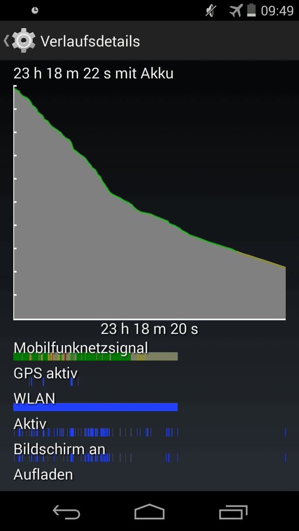

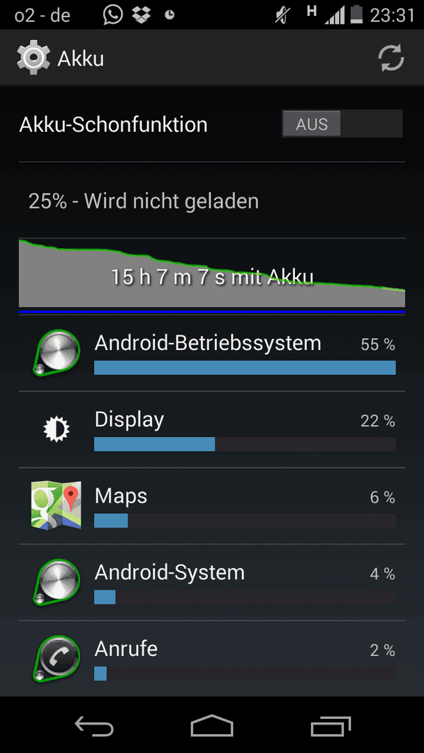

bin meeeeega zufrieden mit den akku laufzeiten. bis auf wenige ausnahmen. ich weiß zwar nicht woran es liegt aber an manchen tagen saugt sich der akku leer im Vergleich zu normalen Tagen zum Beispiel im Flugmodus erkenne ich das immer wieder. meistens dann wenn ich unterwegs war und das navi über maps anhatte dann habe ich die schlimmsten Verbräuche.
Habe ich maps mal nicht benutzt ist es wirklich ein Traum!!!
was sagt ihr zu den Verläufen?! 2 Beispiele.

den artikel habe ich auch schon gesehen. irgendwie macht es mich stutzig, dass der playstore sich ohne zutun updatet, während man das bei allen apps deaktivieren kann.
@renato 1:1 dasselbe bei mir. Selbst der Akkuverlauf ist identisch. Da wir nicht allein sind, hoffe ich, dass der Fehler bei Motorola bekannt ist und zeitnah behoben wird...
